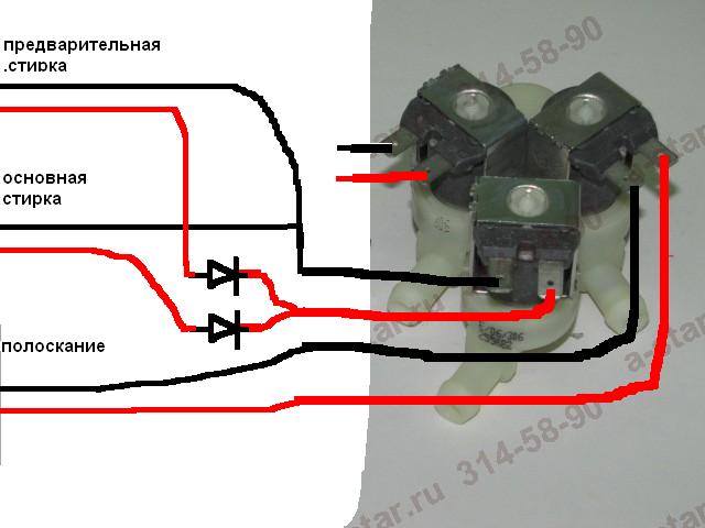

Продолжаю ремонт. Не работает заливной клапан предварительной стирки.Гудит, воду не пропускает. Хочу подкинуть провода(идущие на электроклапан) с предварительной стирки на основную. Получится что вода предварительной стирки будет заливаться через клапан основной стирки.Можно сделать так,как на рисунке или диоды там не нужны? Правда еще не смотрел, что там постоянка или переменка. Клапан вообще можно разобрать?

Вроде бы разберется, или он заклеен, или на заклепках, не помню, напряжение вроде там переменное, но точно не помню.

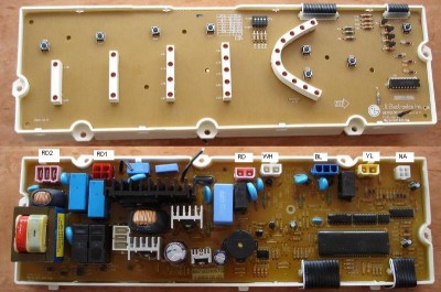

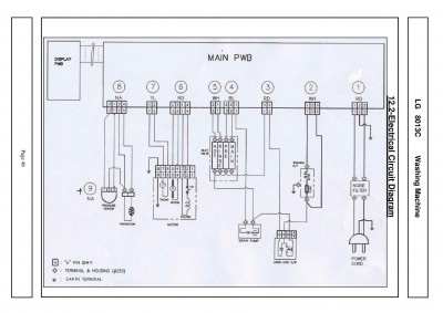

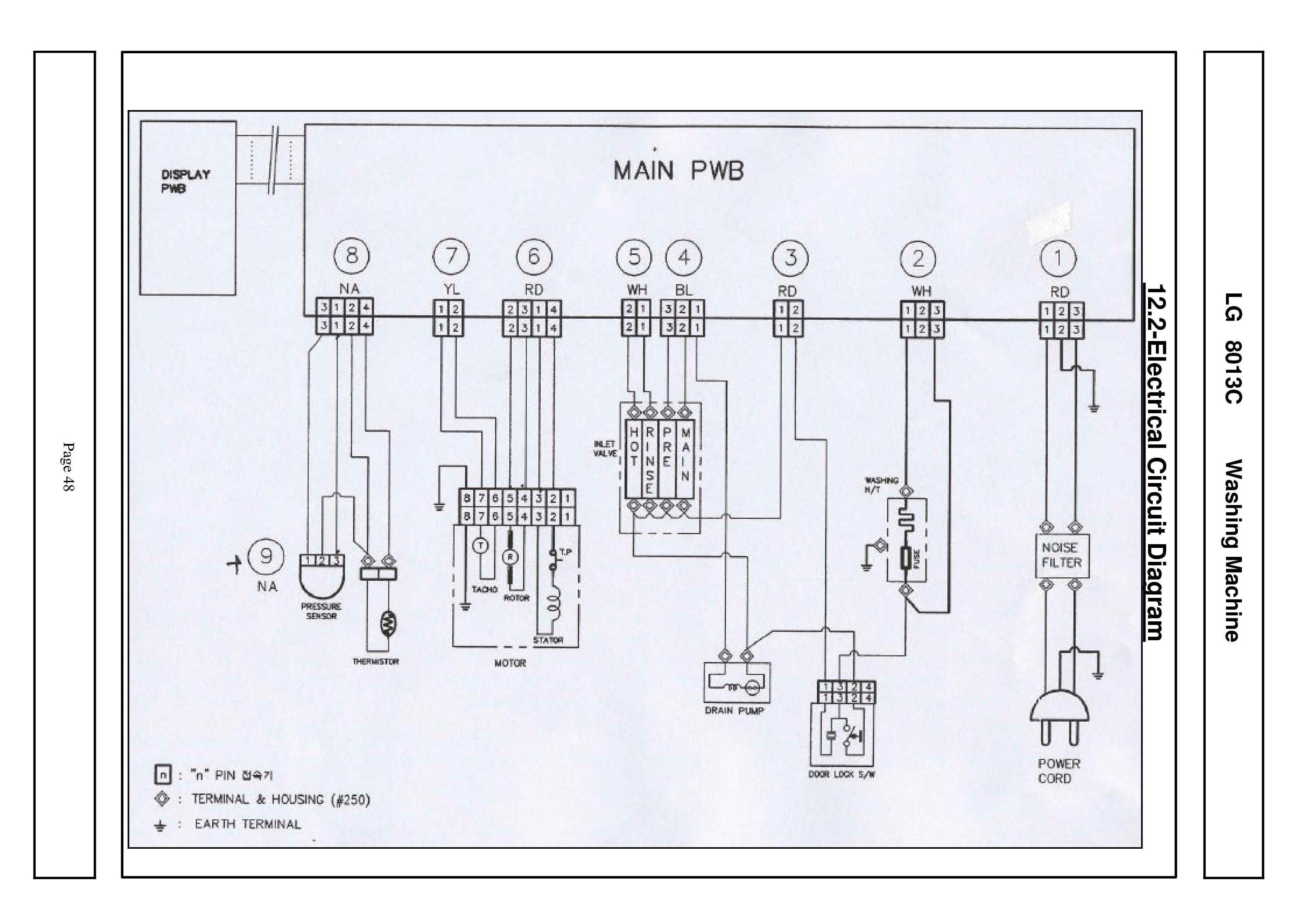

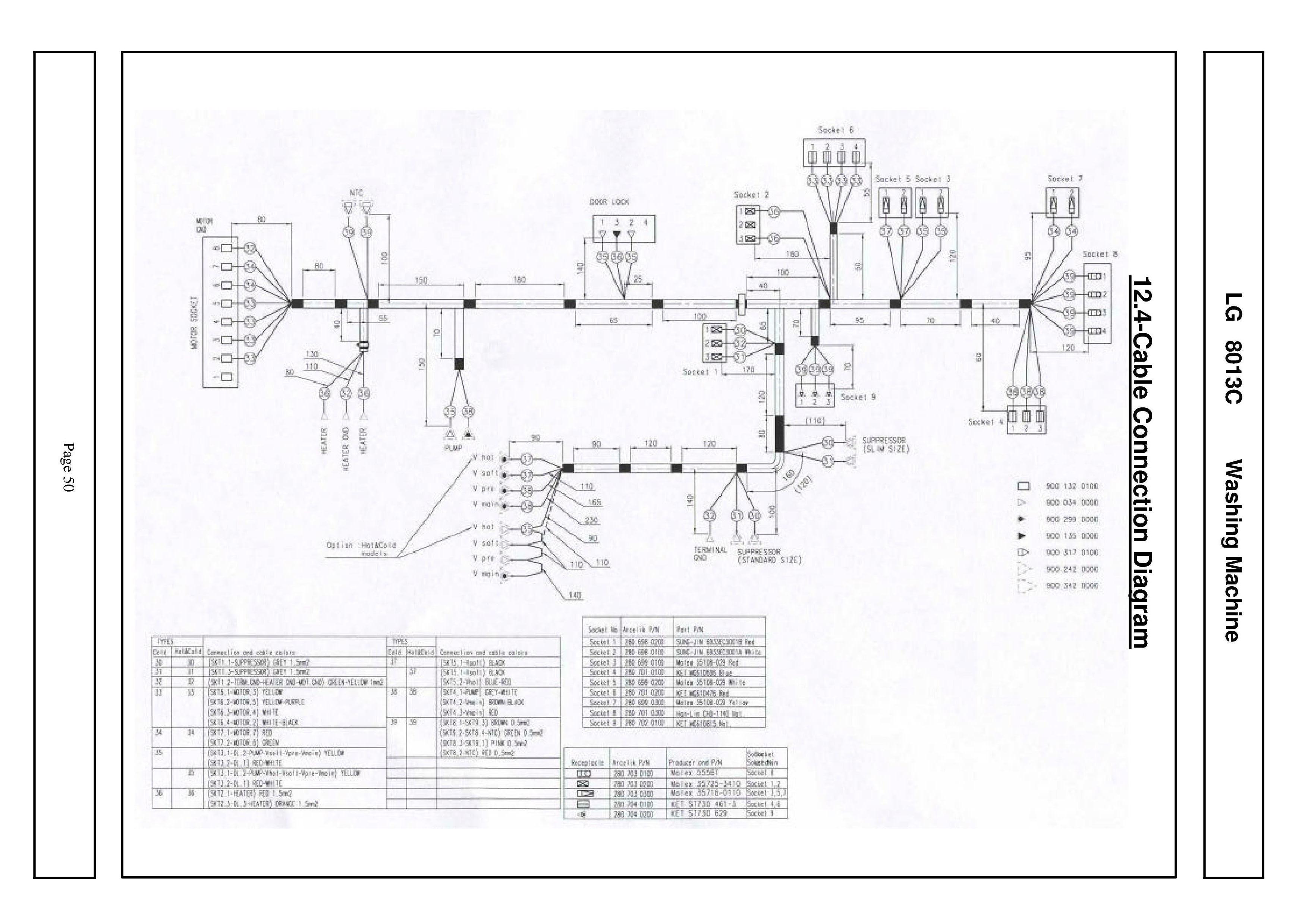

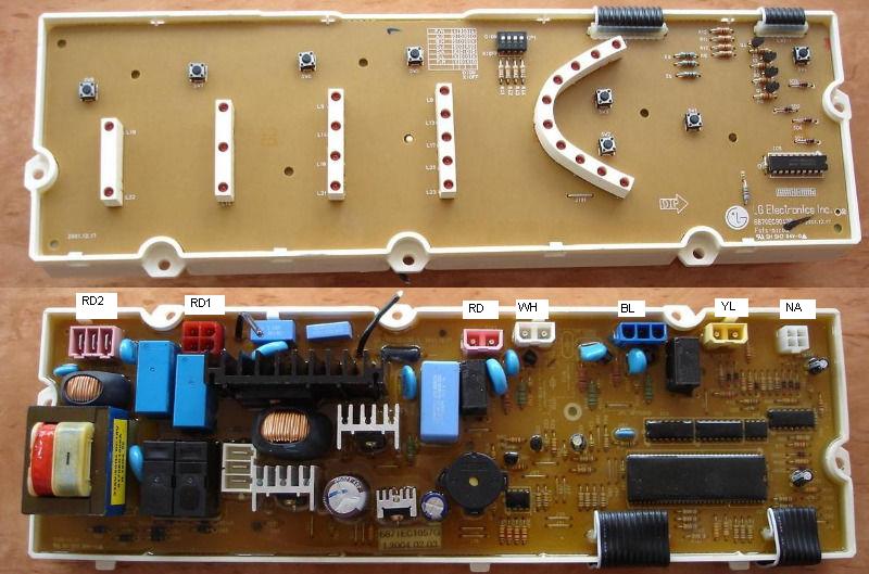

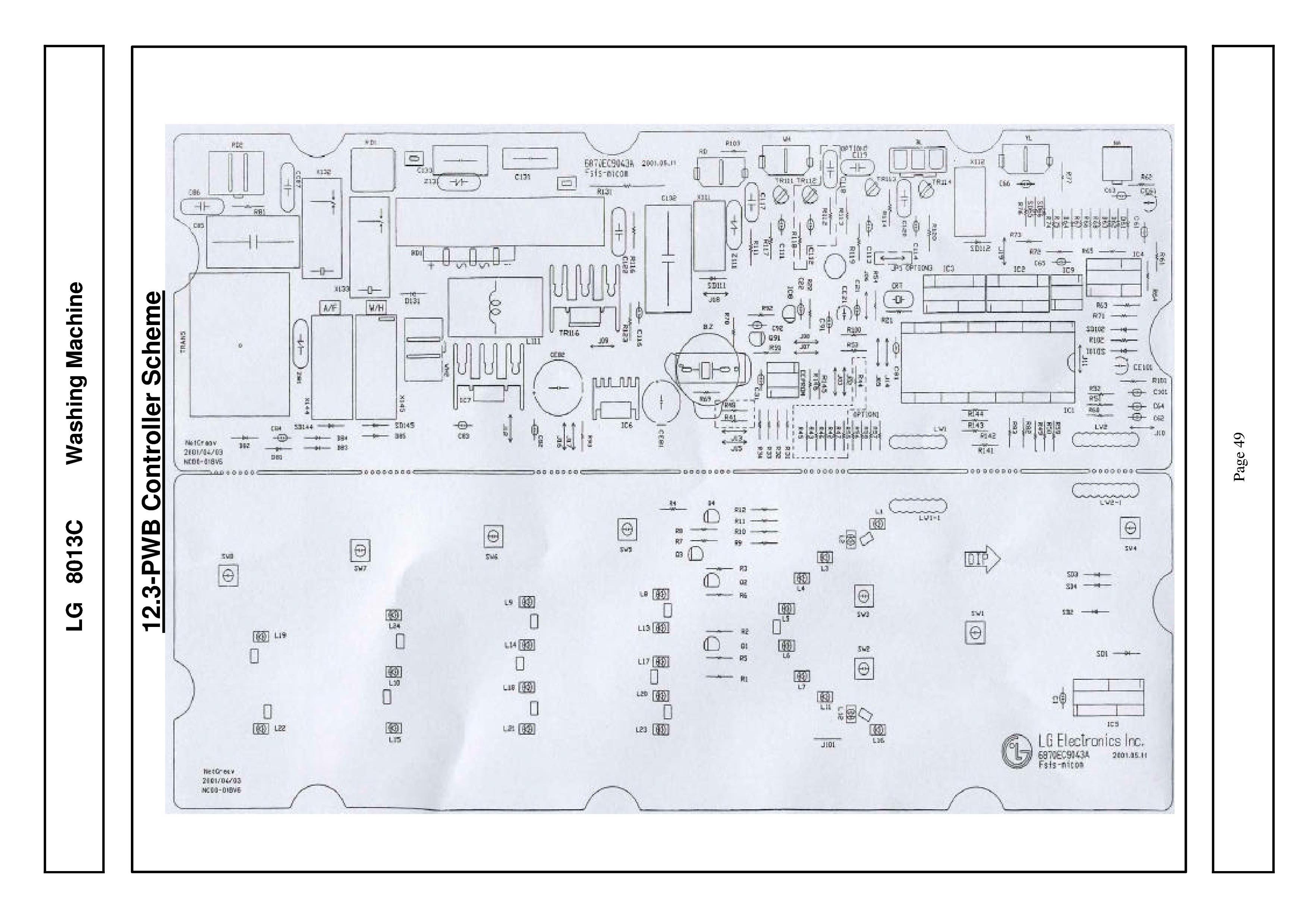

Продолжаю тему. Появилась новая неисправность - не крутит барабан, реле щелкнит и толку ноль.Режимы работы устанавливаются,вода заливается,насос выкачки работает,барабан рукой прокручивается. Погуглив выяснил- что может на реле двигателя кольцевухи. Не могу понять где эта релюха на модуле.Но вот только плата залита и если не кольцевухи, то все труды насмарку. На разъеме RD смотреть если напряжение во время запуска или на самом движке? С чего начать?

СообщениеДобавлено: 11 сен 2014, 13:38
Так подписаны разъемы.
модуль управления 1.JPG [ 75.09 КБ | Просмотров: 2141 ]
СообщениеДобавлено: 11 сен 2014, 17:26
Нашел неисправность! :D Неисправность была в модуле управления,2 вывод коннектора RD1 потерял контакт с платой, были видны следы почернения . Пришлось выпаивать пластмассу, после 3 окна нашел косяк. Старушка работает отлично! ;) По уму -нужно было всю пластмассу по периметру платы отодрать, да все подозрительные места пропаять. :)
