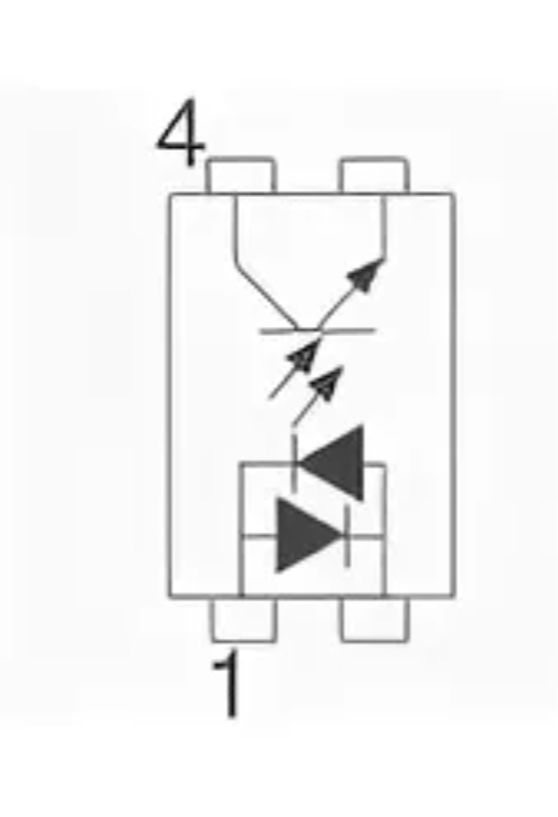

Как проверить такой оптрон? Ведь отличается от 817....
П.с. нашел аналог 814а-ps2565l, сравнил сопротивление, вроде всё в норме
Lumii_20240225_131408999.jpg [ 44.42 КБ | Просмотров: 2668 ]
