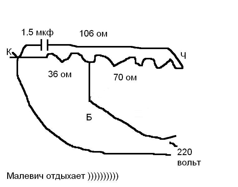

Подключил как говорил Znaika
белый -фаза , красный ноль , без разницы, второй красный и черный на кондер 2.5 Мкф 450
но только через кондер 1.5 мкф - запускается как положено(без камней) ,если будут проблемы с камнями увеличу до 2.5 мкф.
Вот полный замер обмоток
Черный красный - 106 ом
Черный белый - 70 ом
Красный белый -36 ом
При варианте Фимы ведь тоже запустился бы.Чет я не вдупляйт на какой обмотке я его запустил - рабочей аль пусковой :oops:
Судя из этой темы есть только два варианта - вскрыть и смотреть толщину обмотки(толстая рабочая) или бежать до соседа Znaiki смотреть цвет проводов! :P
Попробуй черный фаза,красный ноль,а между красным и белым поставь емкость
Подключал так!.JPG [ 33.49 КБ | Просмотров: 2378 ]
СообщениеДобавлено: 27 янв 2017, 19:02
Чего дразнишься я же тебе написал какие провода цветом, кто же мне даст сам мотор разбирать , не бери в голову все правильно соединил , работает же , не перегревается , запуск нормальный , мощность на валу имеется, будет работать я тебе говорю, а если что вали всё на меня.
СообщениеДобавлено: 27 янв 2017, 19:30
Да я то уверен что ты сказал правильно ,мне важна сама суть а не то что кто-то сказал,разбирал аналогичное точило другого производителя - проводочки другим цветом :shock:
Что я за мастер буду коль только по цветам соединять могу ? :cry:
СообщениеДобавлено: 27 янв 2017, 19:40
Ты же сам нарисовал схему и там все понятно же, рабочая имеет меньшее сопротивление и соответственно меньше витков, чаще всего раньше так всегда и было если две обмотки имели разное количество витков, а если имели равное и одинаковое сечение то разницы не было какую под рабочую а какую для пуска , к примеру такие движки на стиралках полуавтоматах стоят чтоб реверс делать можно было.Тебе же намекали в теме об этом, я не стал просто еще раз упоминать.
