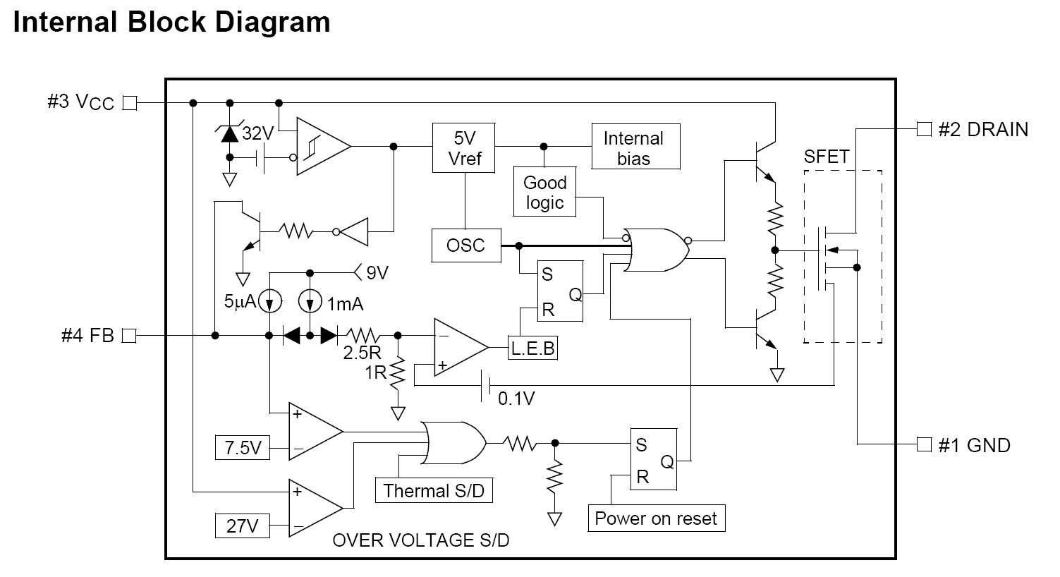

Заменил конденсатор на 47 мкФ и 4 диода D1-D4 ШИМ сгорел при первом включении (диод слегка вспыхнул и плавно потух), на банке 307 вольт, на 1,3 ноге ШИМа 32.5 В как и должно быть. ШИМ с той же партии не, могу найти другие, ток нагрузки не успел замерить, но предыдущий БП с оптической частью устройства работает нормально.
11.jpg [ 151.93 КБ | Просмотров: 1922 ]

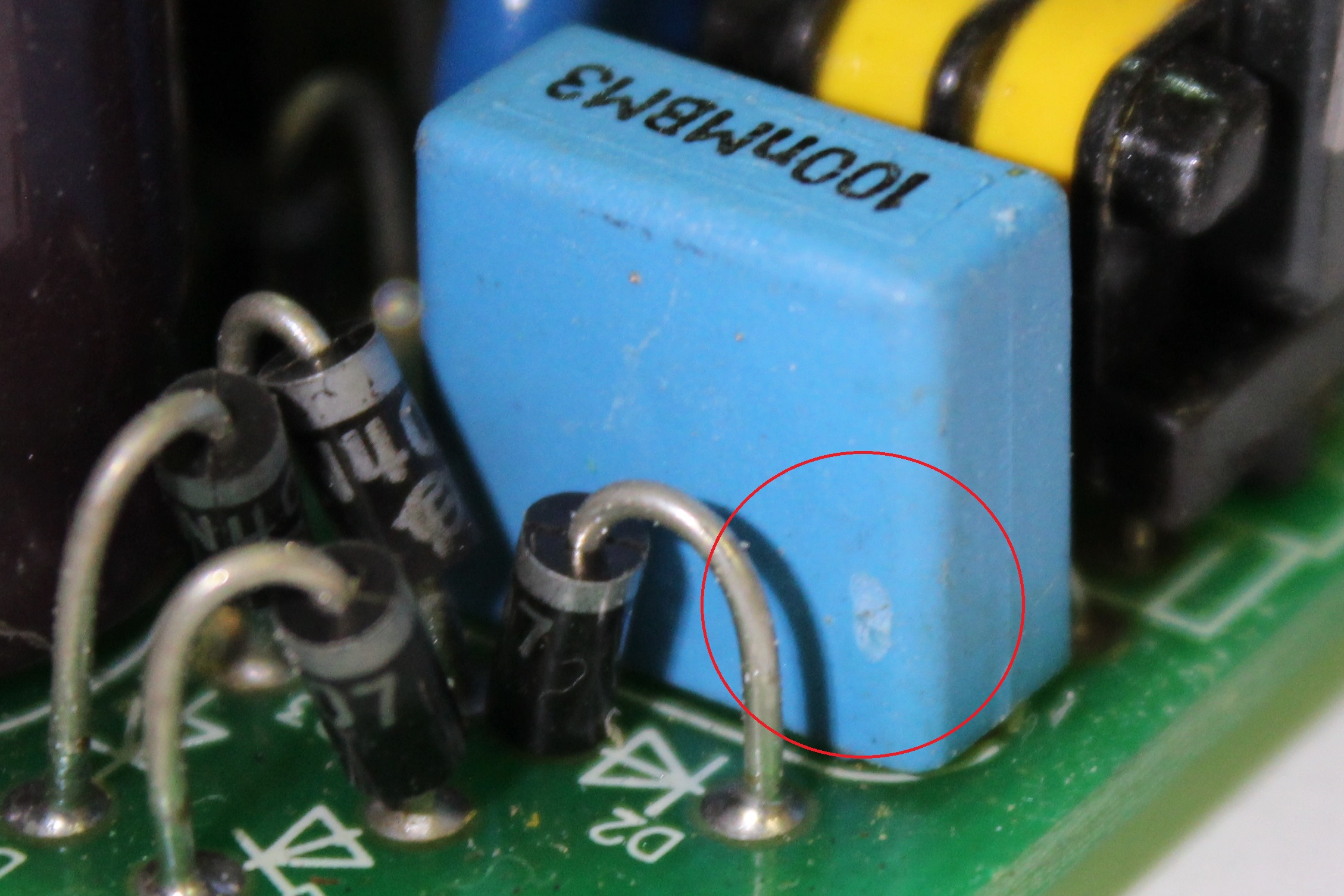

Никогда бы не подумал, что пленочный конденсатор может сдохнуть :? Парю мозг тут и себе и Вам. Еще менять не пробовал но скорее всего дело именно в нем, стоит на входе. Намерил 66нФ, но не могу понять сколько он должен быть и даташит не помогает.
Сбоку маркировка
PHE 840M
275V~Y2 EM 132400
40/100/56/C
Сверху
100nMBM3
PHE840M.pdf [51.61 КБ]
IMG_3767_1.jpg [ 677.69 КБ | Просмотров: 1896 ]
СообщениеДобавлено: 26 май 2015, 17:31
Не может быть проблемы в нем, его можно вообще убрать, и будет работать, это подавление помех.
