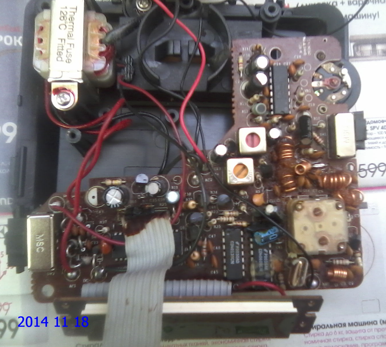

Спасибо . Попытаемся. Сегодня принёс тестер Ф4318 , есть возможность померить ёмкость . Но в нём необходимо 2 плоских батарейки , сижу разбираюсь - а надо ли 2 одновременно .

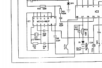

Изучал схему с привязкой к плате . Правда у меня другие микросхемы в обвязке кварца , конденсаторы и сопротивления совпадают . На схеме приходится думать , над номером и номиналом р.э.- когда сканировали схему видать не произвели распознавание . Пришлось кой-где приподнимать р.э. , пытаясь прочитать номинал конденсаторов и маркировку нанесённую на плату .
После всей этой жёсткой правки решил включить часы . :D Результат порадовал , 1 минута = 63 секундам . Светлым днём помыслю , с паяльником и приборами .

Очередная попытка копания к успеху не привела .

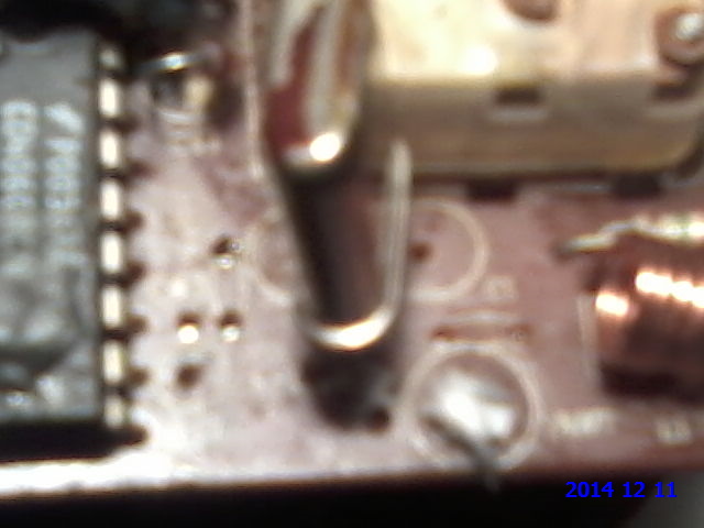

Приобрёл 890 . Выпаял и проверил все керамические конденсаторы обвязки . В основном соответствовали номиналу . Из одинакового якобы номиналу 30 Р ( 5 шт ) ( 22Р, 25Р,27Р ,28Р ) . Сформировал близко к этому ( 2 шт ). Кварц не трогал. Схема не от этой платы . По схеме сопротивление-R22 -7Мом , у нас- R26- 10,5 Мом. Номиналы не очень чётко видно на схеме . После всего, часы так же спешат .
