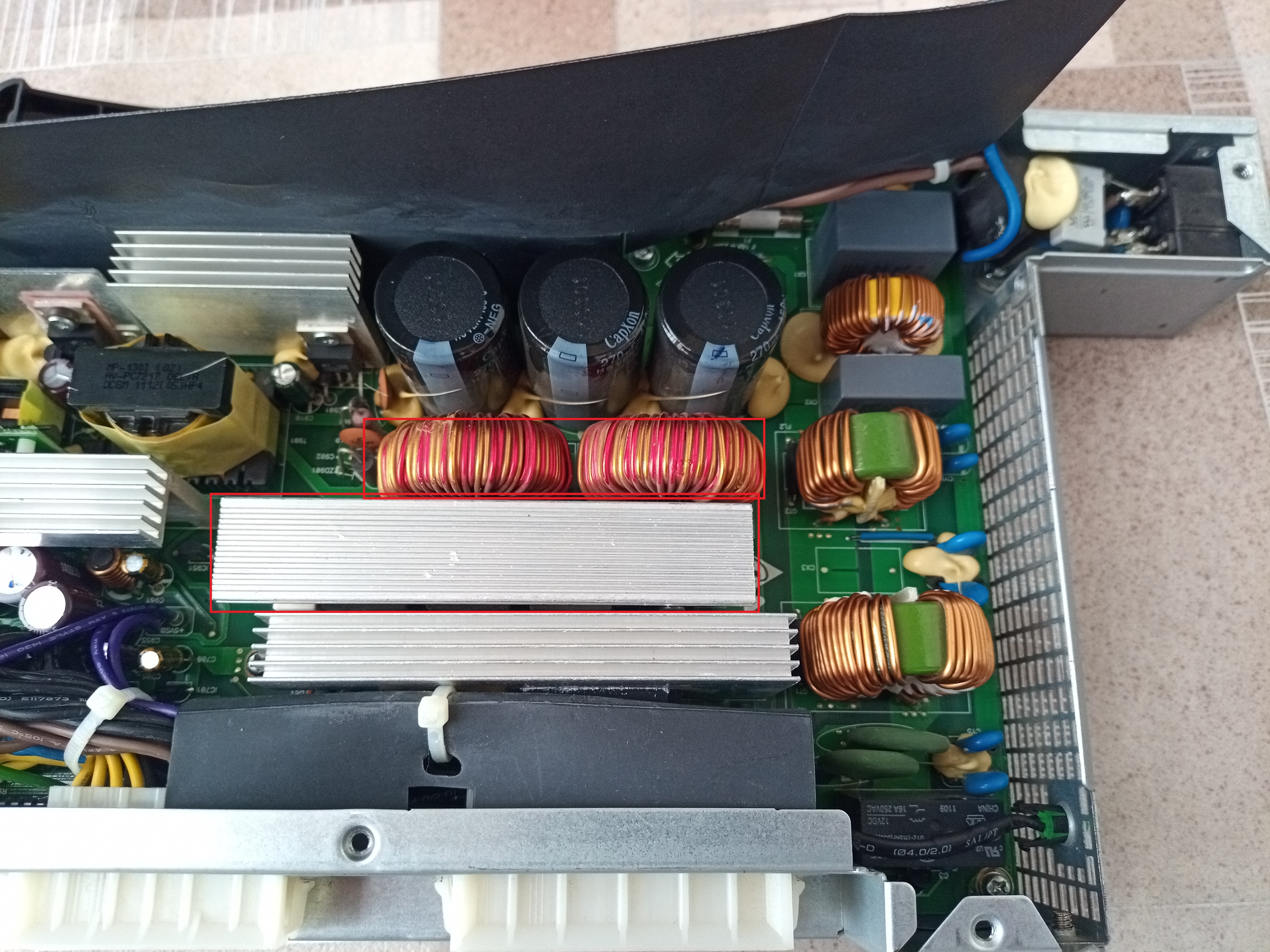

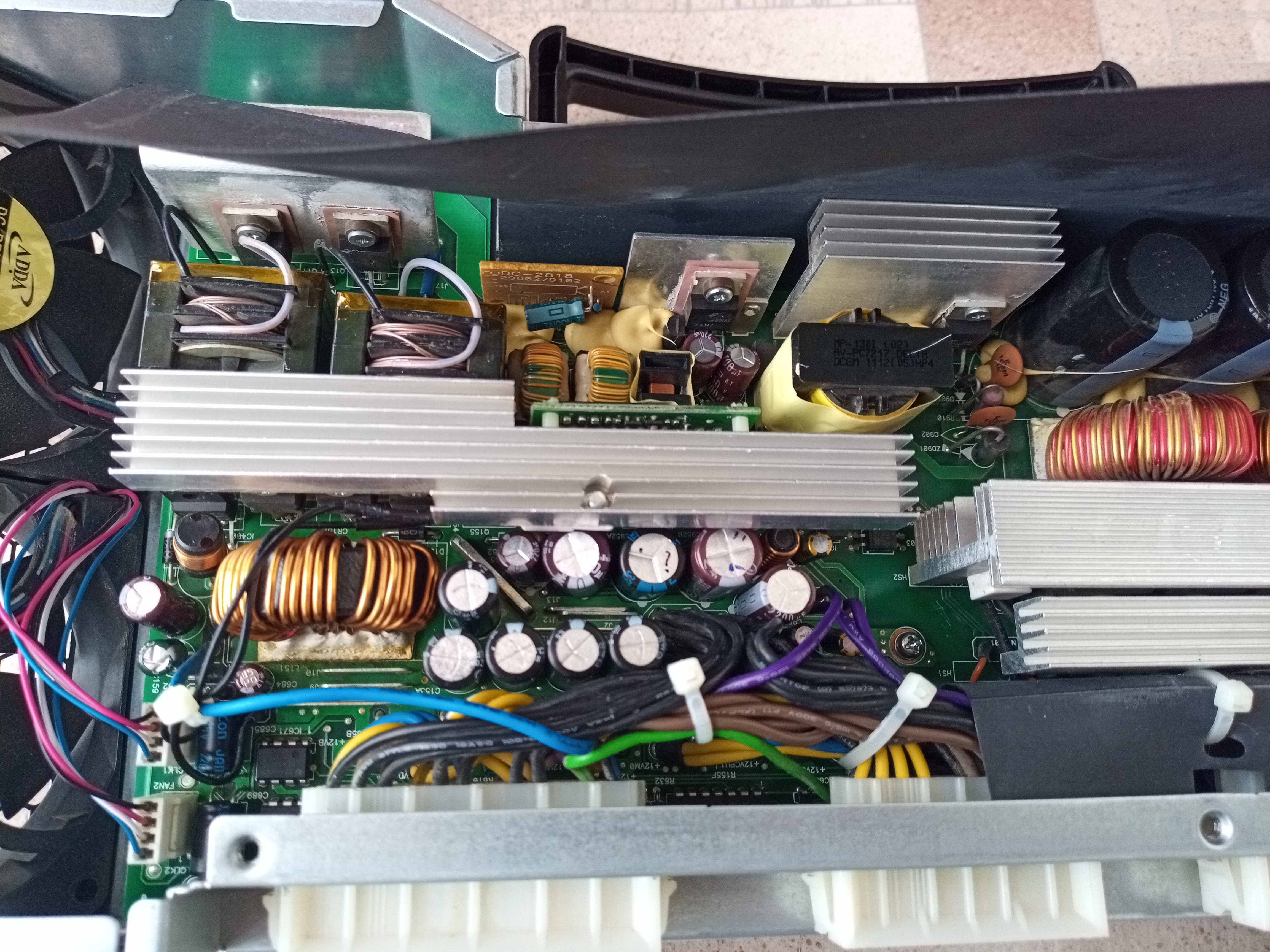

Не помогла перепайка кондеров, по прежнему отключается :( .
Дросселя все прощупайте, если есть групповой стабилизации, то тоже нужно проверить на нагрев.
Все конденсаторы чуть теплые. Сильно греются дроселя и радиатор отмеченные на фото.

Даа монтаж плотный, тяжеловато кондерами что рядом с радиатором стоят, не все блоки любят увеличение ёмкости, а вот параллельно литам да можно пробовать ставить неполярные , керамику или плёночные кондеры, только нужно подобрать ёмкость, в инете есть темы по этой проблеме. Я бы обратил внимание на жёлтый компауд который держит детали на плате , которым Китайцы так любят все заливать . Со временем под ним могут быть сюрпризы в виде, разьеденых проводников и проводимости, может тут и не такой но хрен его знает, у меня была такая проблема с блоком от телевизора Конка ЖК. Лучше проверить и убрать его совсем. Ссылку где брал кондеры скинь.

Что то на одни кондерчики залипли товарисчи :D Причина явно не в них видать. Дросселя греются до какой температуры? В момент выключения на разъеме что идет в материнскую плату, есть напряжения какие то? Может он вообще в защиту уходит. Пробуйте прогревать его феном когда получится запустить БП.
