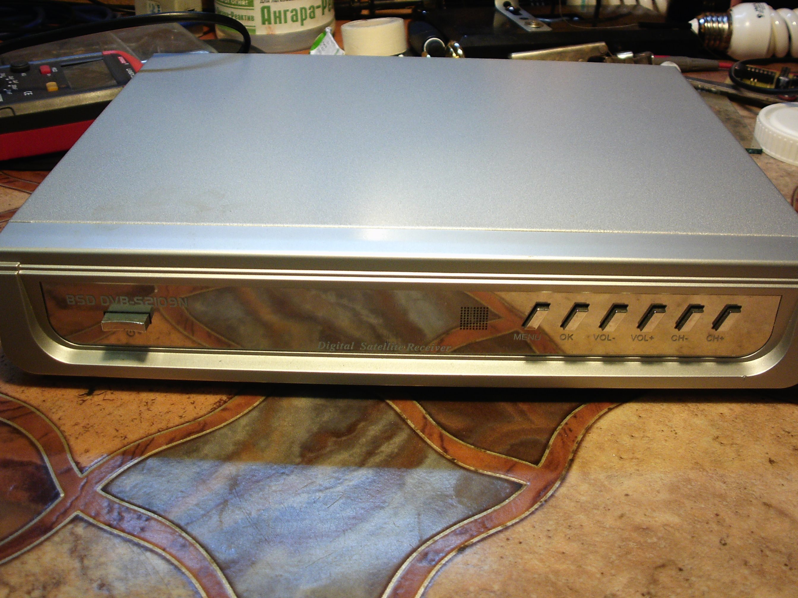

Аппарат не запускается, индикация не работает

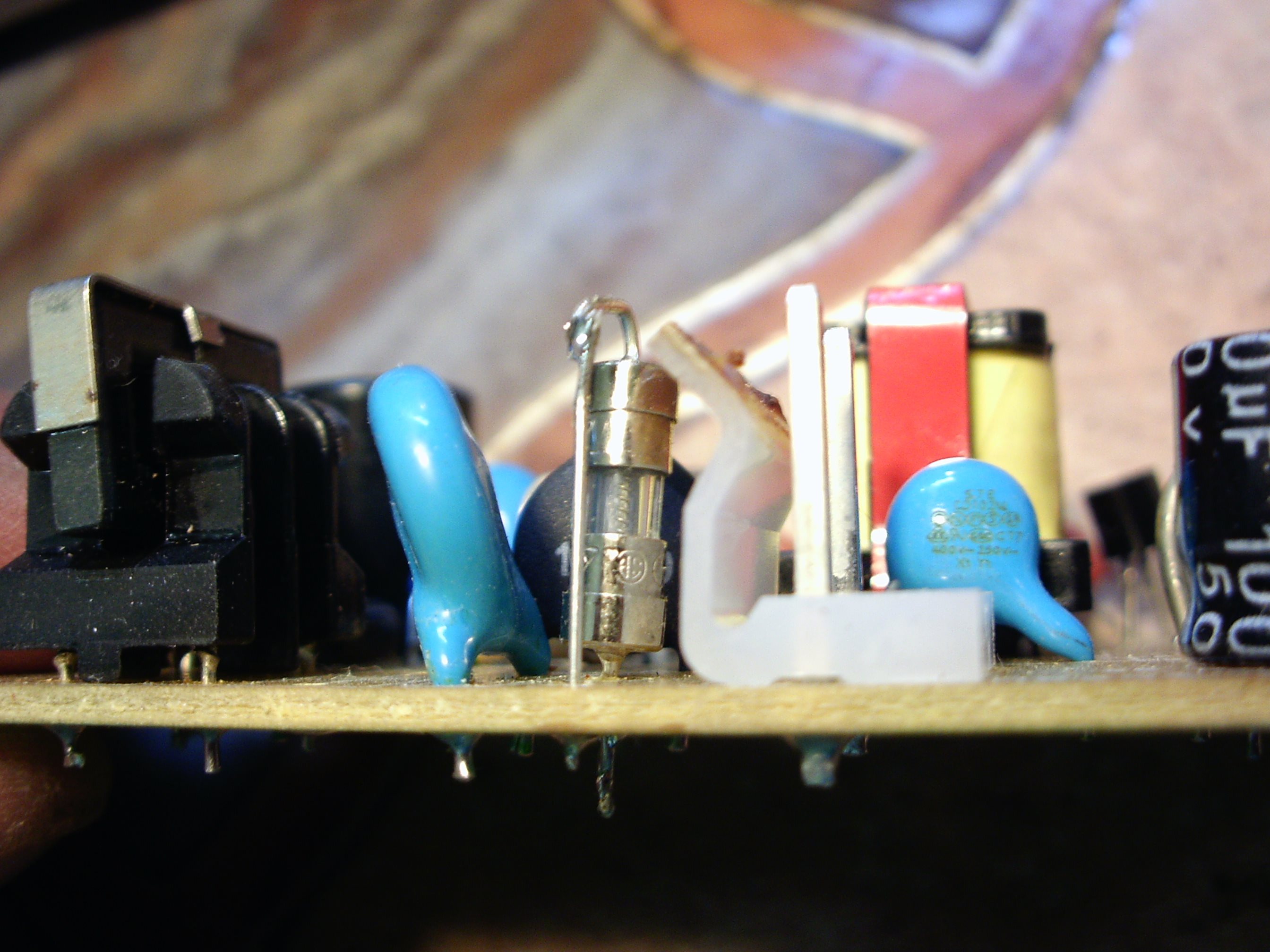

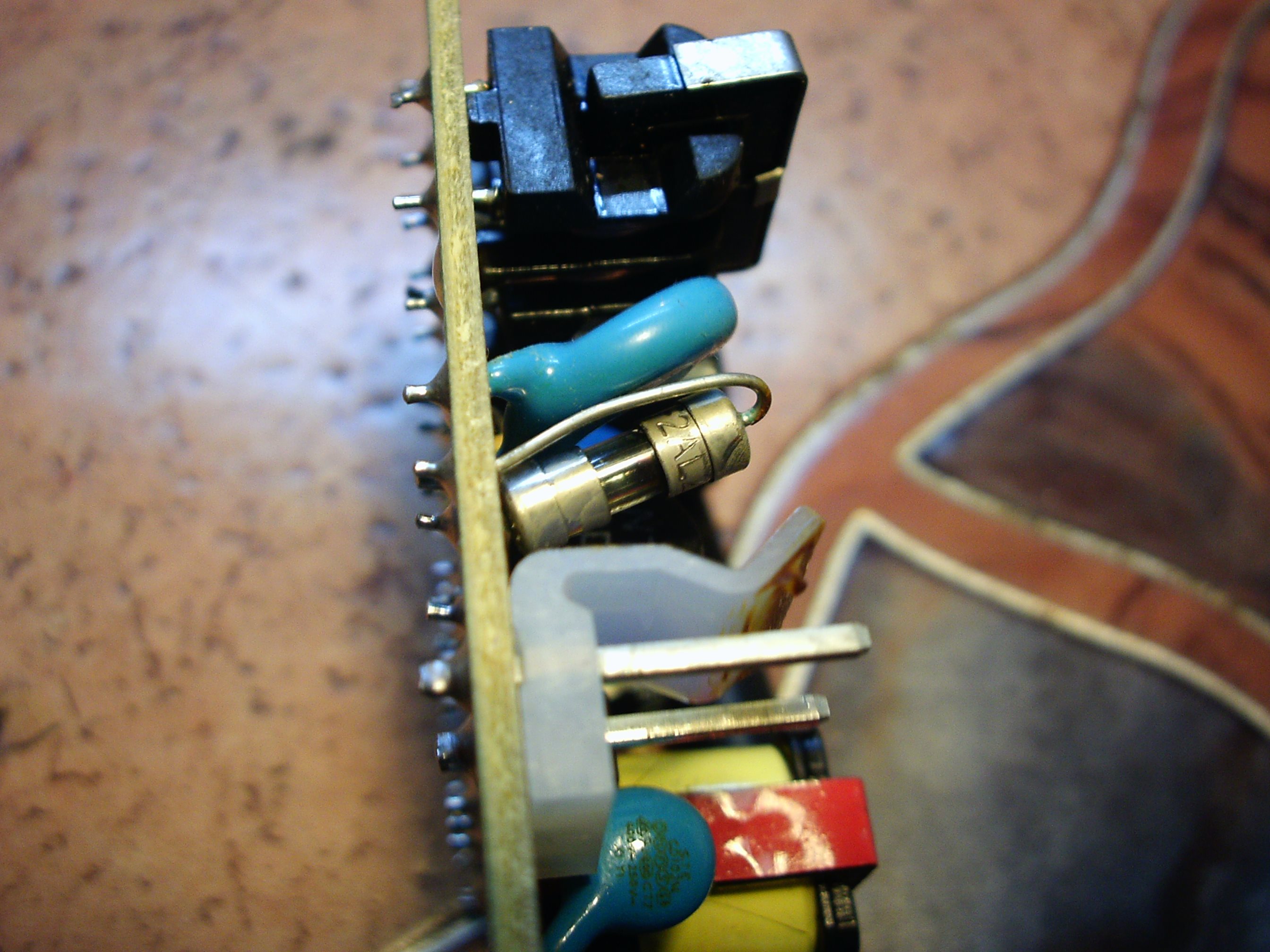

Разбираем аппарат, в первую очередь прозваниваем предохранитель, в данном случае видно, что стекло потемнело, из этого следует, что он перегорел

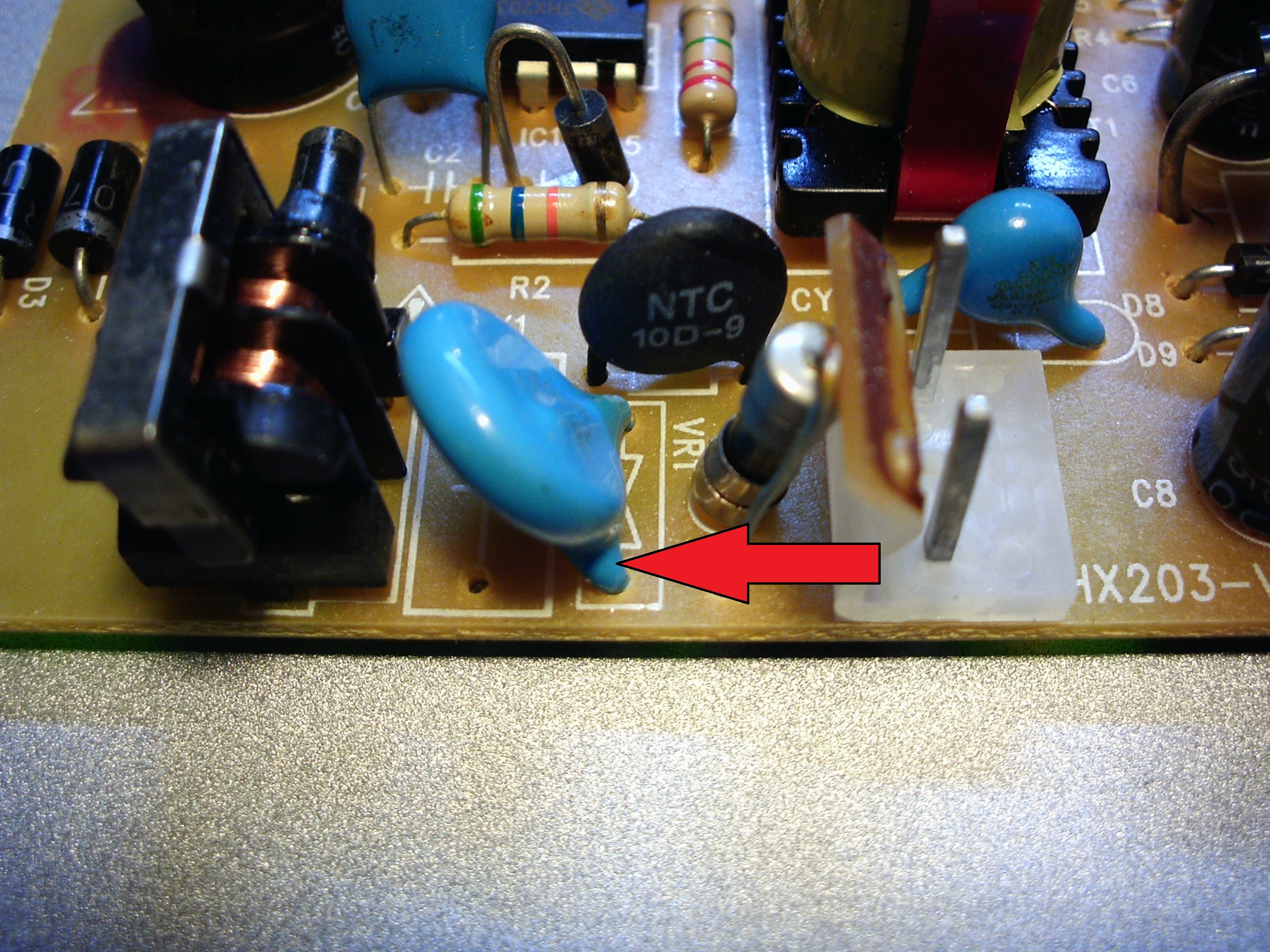

На фотографии стрелкой обозначен Варистор VR, он служит для защиты от высокого напряжения, возможно, что он сработал в момент скачка в сети. Проверяем диодный мост на пробой, прозваниваем Варистор он не должен звониться

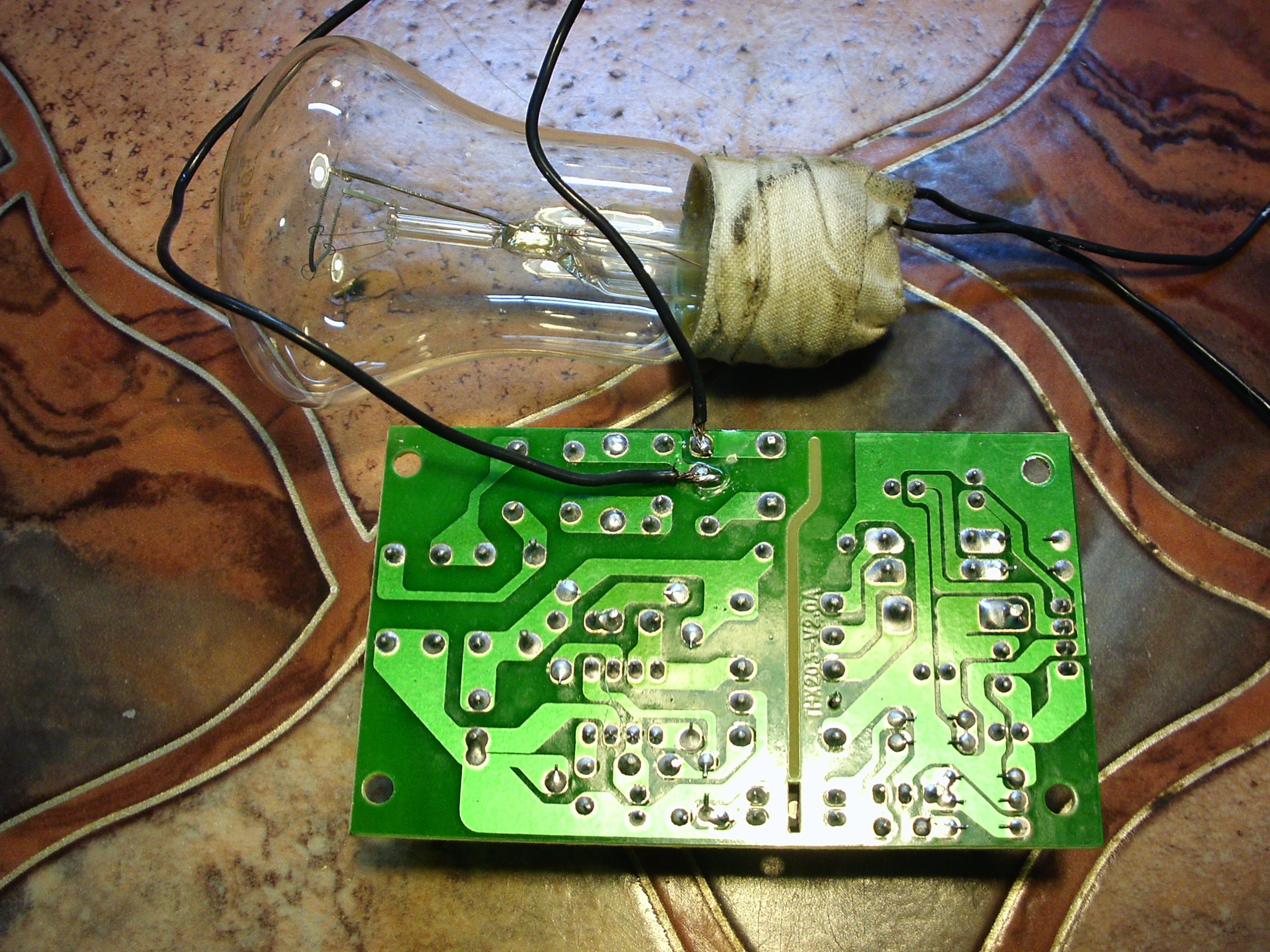

Можно попробовать запустить аппарат, если ни чего не получится, то нужно искать причину дальше. Для начала, подключаем лампу 240v-95w вместо предохранителя, лампа служит индикатором о исправности либо не исправности в элементах блока питания. Включаем блок питания, так как ток нагрузки малый, то свечения лампы нет, можно замерить выходные напряжения, они в норме, если бы нить покраснела, это свидетельствовало бы о не исправности

Меняем предохранитель на новый и проверяем работоспособность всех функций аппарата. Ремонт окончен успешно.
