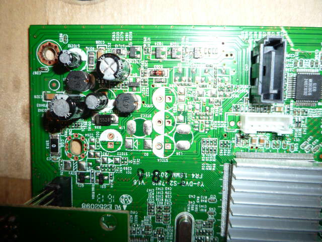

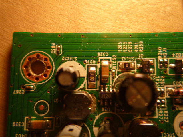

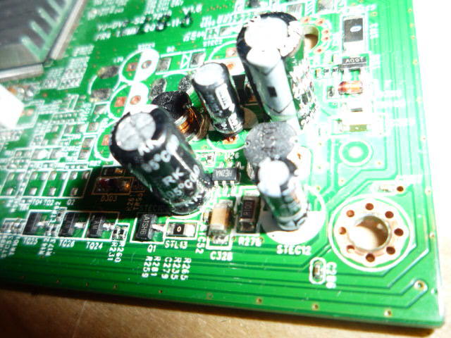

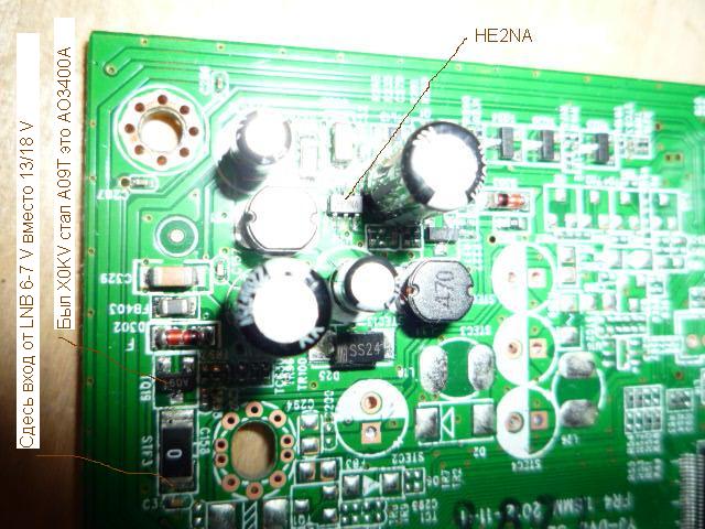

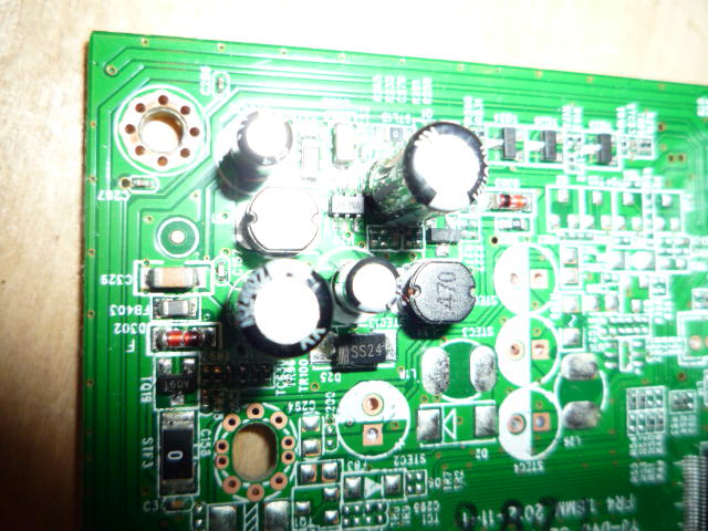

Вот фотки с места событий, Я почему заменил АО3400А потому что он между,
предполагаемым источником напряжения 13/18 V, и нагрузкой LNB, Я решил что если
слетит, значит слетит все что между нагрузкой и крайней местом неисправности.
Александр.
