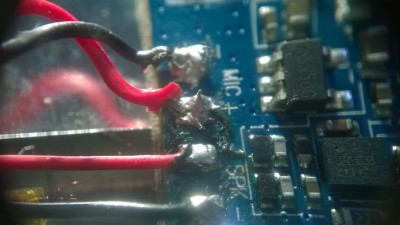

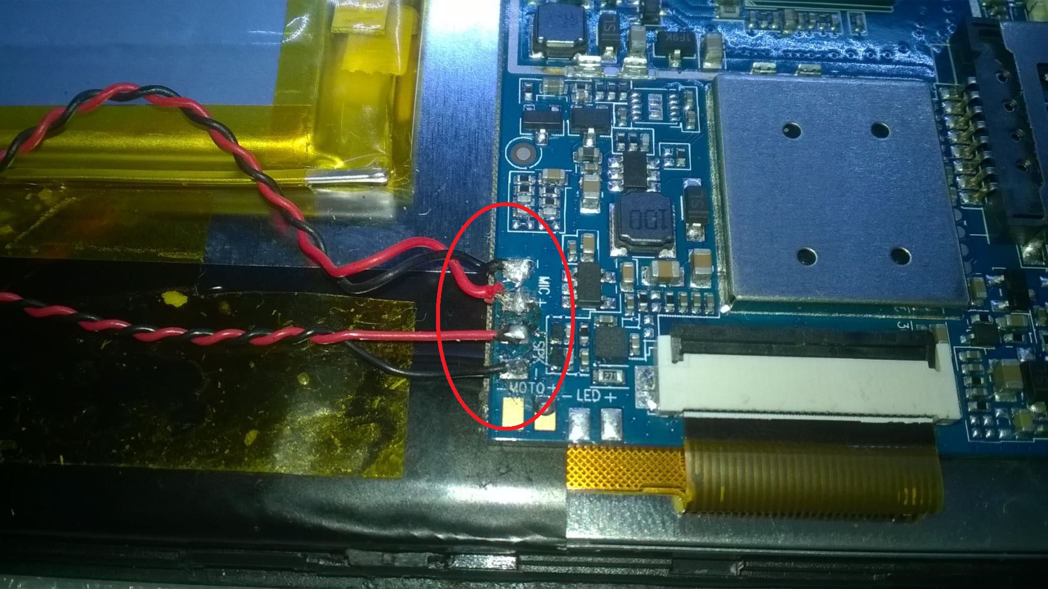

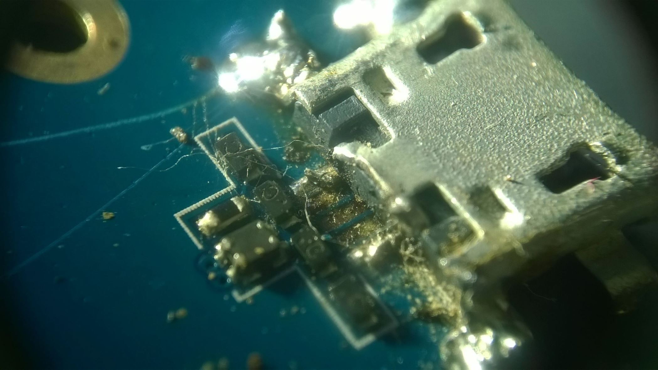

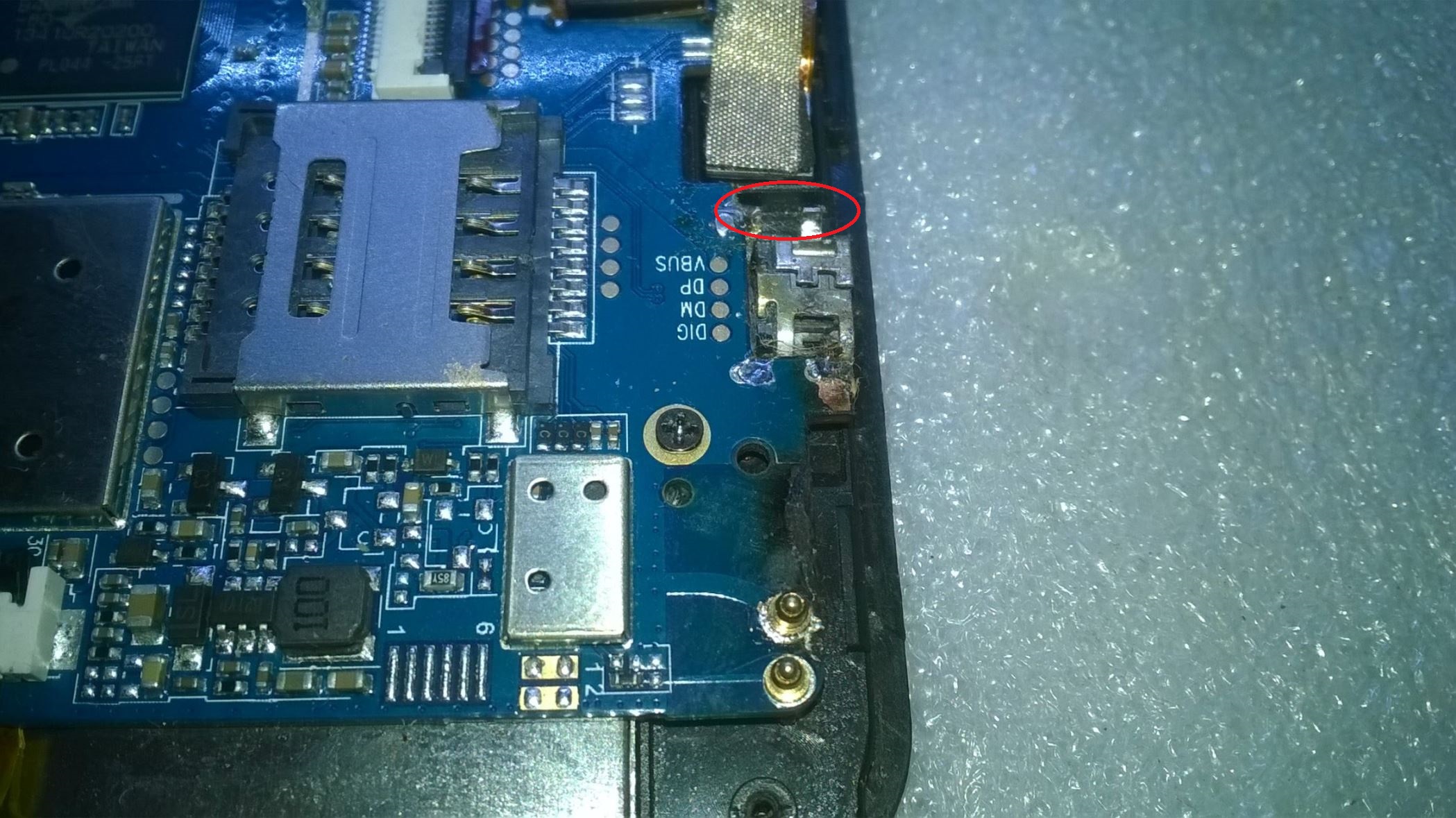

Предлагаю здесь публиковать фото и историю убитых аппаратов после "мастеров" убивших полностью, либо частично технику, сделали вы в итоге данный аппарат или нет :)

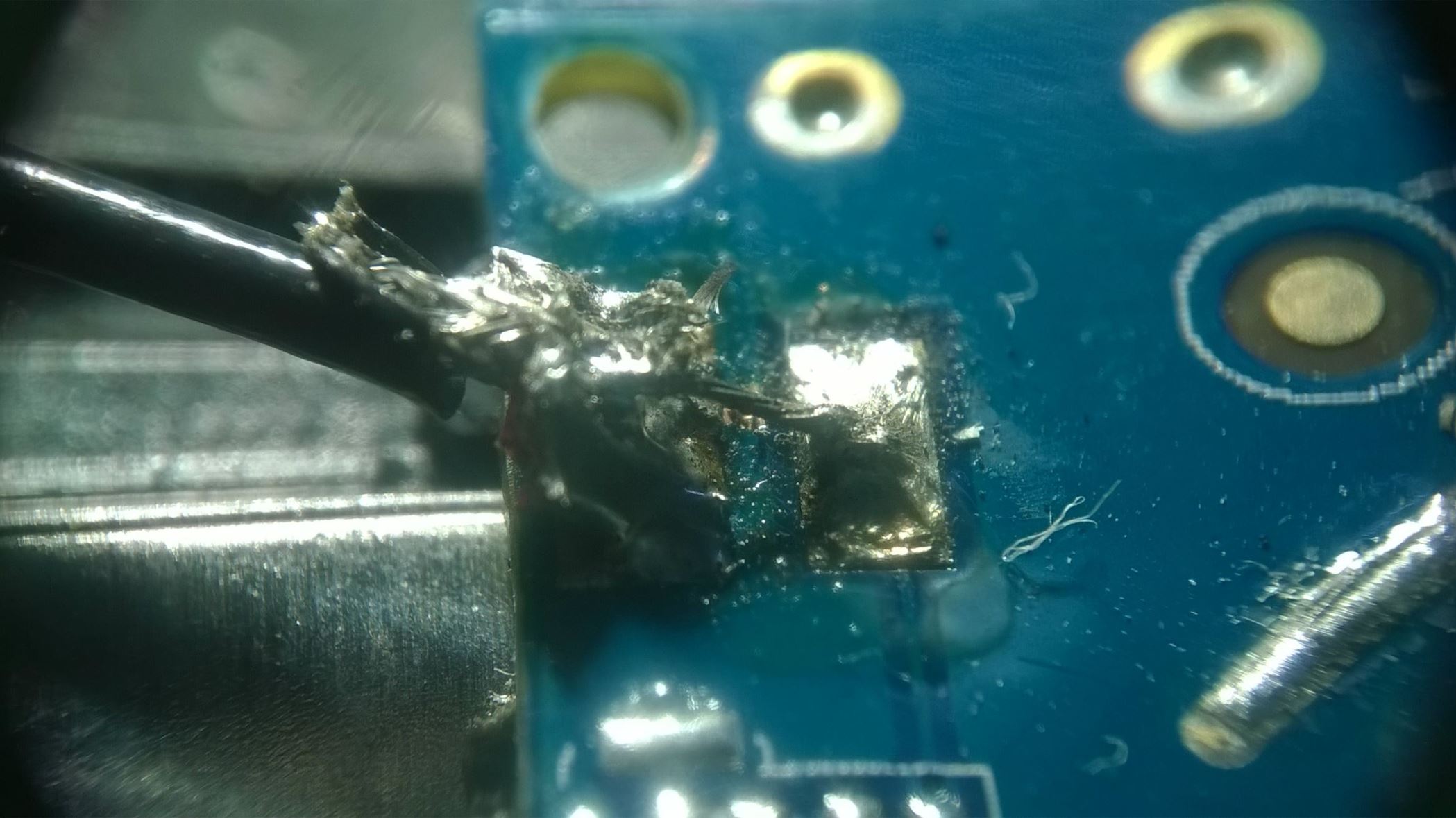

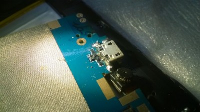

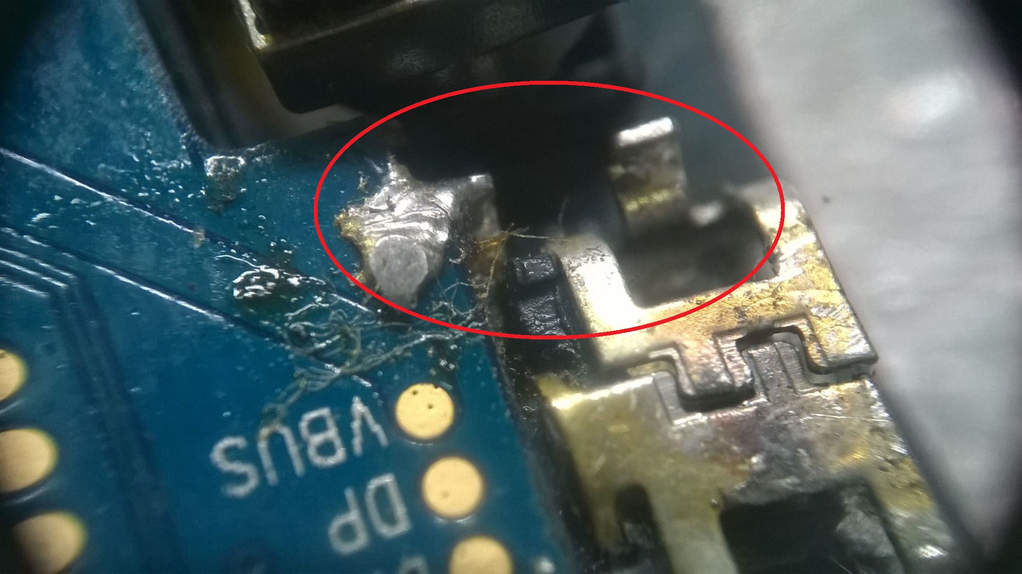

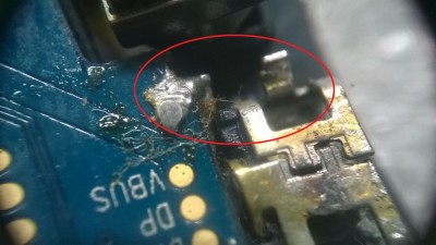

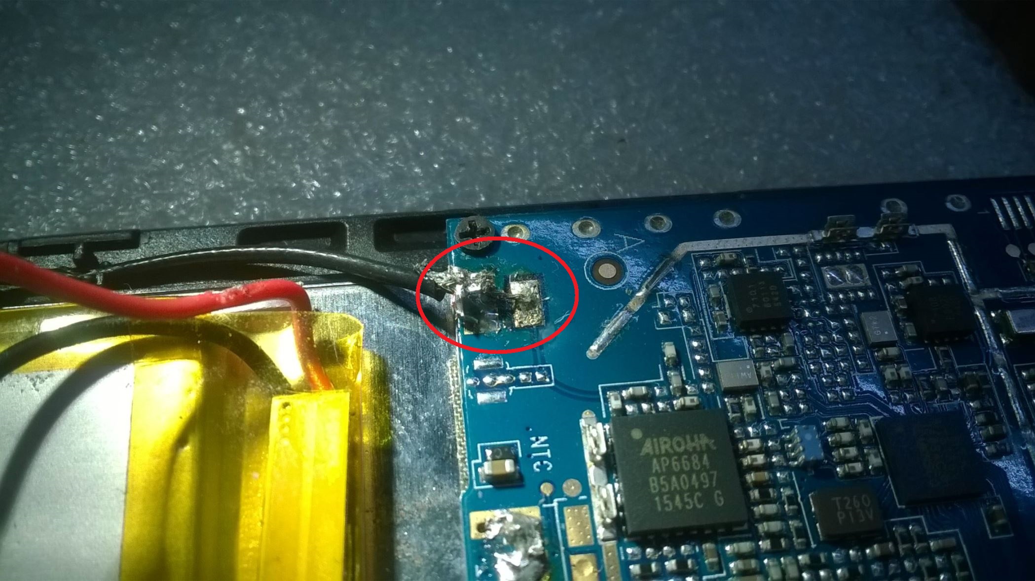

Принесли планшет, мастер не имеющий фена пытался сменить USB разъем паяльником и все провода видимо этим же паяльником паял, Ватт наверное на 80, вот что вышло, кстати даже кусок платы отломил и площадки :D Разъем я поставил новый но на сам корпус приклеил и вывел два провода + и - главное что бы заряжал, к сожалению фото сделать забыл :(

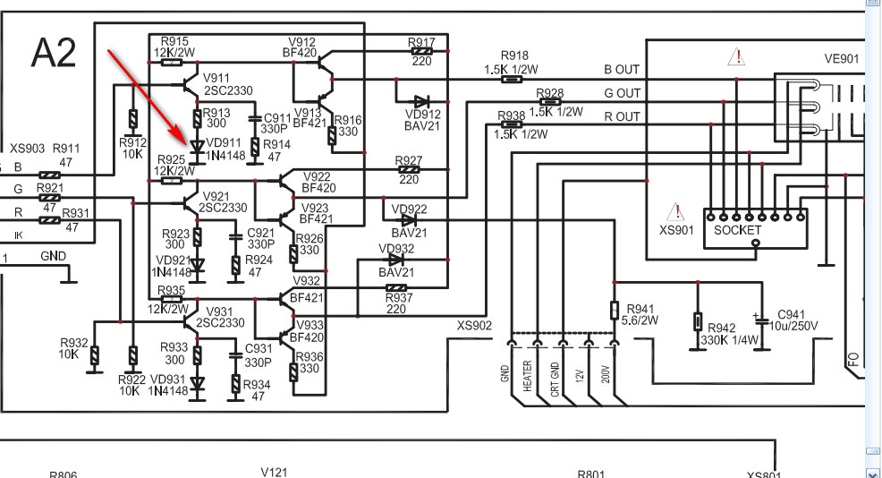

Вчера часа четыре бился с телевизором "Avest54ТЦ-04", который пришел после двух горе-спецов...
Со слов хозяина изначально была нарушена цветность (отсутствовал синий).
Первый "мастер" нет чтобы замерить режимы видеоусилителей, влез в сервисный режим...
Результат- не было русского языка и режима DK. В конце-концов сказал что кинескоп дохлый...
Второй оказался чуть умнее- кинескоп проверил, на видеоусилителях все транзисторы пропаял, два заменил, но потом заявил что виноват видеопроцессор и надо его менять...
Заменил.... (сколь денег взял- не знаю...)
В конце-концов что оказалось:
Был в обрыве диодик по синему каналу ВУ

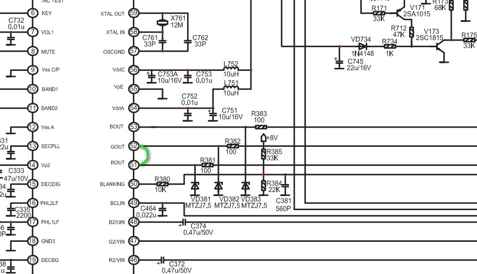

После этого баланс белого восстановился, но с насыщенностью оказались проблемы: красный отсутствовал полностью, синий был, но очень слабый.
При попытке регулировать в сервисном режиме, вместе с красным добавлялся и зеленый...
"Виновником торжества" оказался второй мастерюга- когда проц менял навешал "соплю" между выходами красного и зеленого
