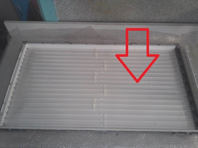

Ты меня добить хочешь :D У меня 12В как думаешь мне нужно думать о количестве лент в отличии при подключении последовательно при питании 24В?

При питании 12В ты можешь использовать в корыте хоть сколько лент, если же питание будет 24В то ленты нужно соединить последовательно, а это значит, что их может быть 2, 4, 6, 8, 10, 12, 14 штук и тд, а при 12В от 1 до бесконечности :D Соответственно, если будешь использовать 12В питание, то можешь хоть 15 лент в корыто загнать, а если 24В питание, то либо 14 либо 16 штук. Теперь понятно? :)

Тёса , понимаю , что при посл. соед должно быть число делимое на два :D
От ленты к ленте подключаем (последоват) .
Значит ПРОЩЕ понизить величину вых. с БП напр. до + 12 вольт и в параллель все ленты.Говоря о понижении величины выходного с БП напр. я НЕ имел в виду переделку основного БП. На выход +24 Вольта сажаем КРЕНку и т.д.( идея НЕ моя).

Зачем понижать? Если при 24В питания придется убрать одну ленты из общего числа, это проще чем городить огород. На счет количества нужно тебе посчитать, сколько лент нужно. На счет планок конечно учитывая, что они уже с линзами это хорошо, если будешь ставить планки то ставь их на подложку родную, ту что находится под лампами, если уберешь ее то будут пятна, с ней их меньше так как свет от корыта рассеиваться хорошо :)
