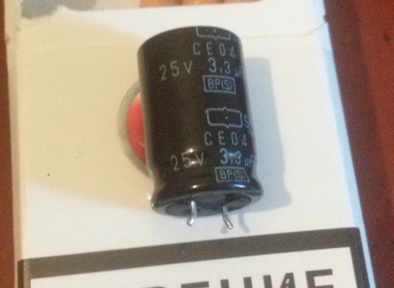

Вот это зверь...И что он интересно такой здоровый то?

Электролит, но он не полярный
СообщениеДобавлено: 10 окт 2015, 08:39
Сообщения: 614
место жительства: Красноярск
Блин, точно!
А я ломал-ломал голову, что это за К50-6 такой :D а что неполярный так и не допетрил :)
Кстати, в корпусе неполярного же по логике находятся два полярных?
СообщениеДобавлено: 10 окт 2015, 10:38
Сообщения: 120
место жительства: Тюмень
Да, спасибо, действительно не полярный, только что посмотрел, у меня оказывается их тут куча, сроду не обращал внимания, переложу ка их в другую коробку с неполярными
А когда надо хрен найдешь :)
Кстати, эти неполярные кондеры низкой емкости лучше выкидывать нафиг и заменять пленкой.
Они ценятся только когда нужна большая емкость. Потому что пленочные в таком случае гигантскими получаются.
