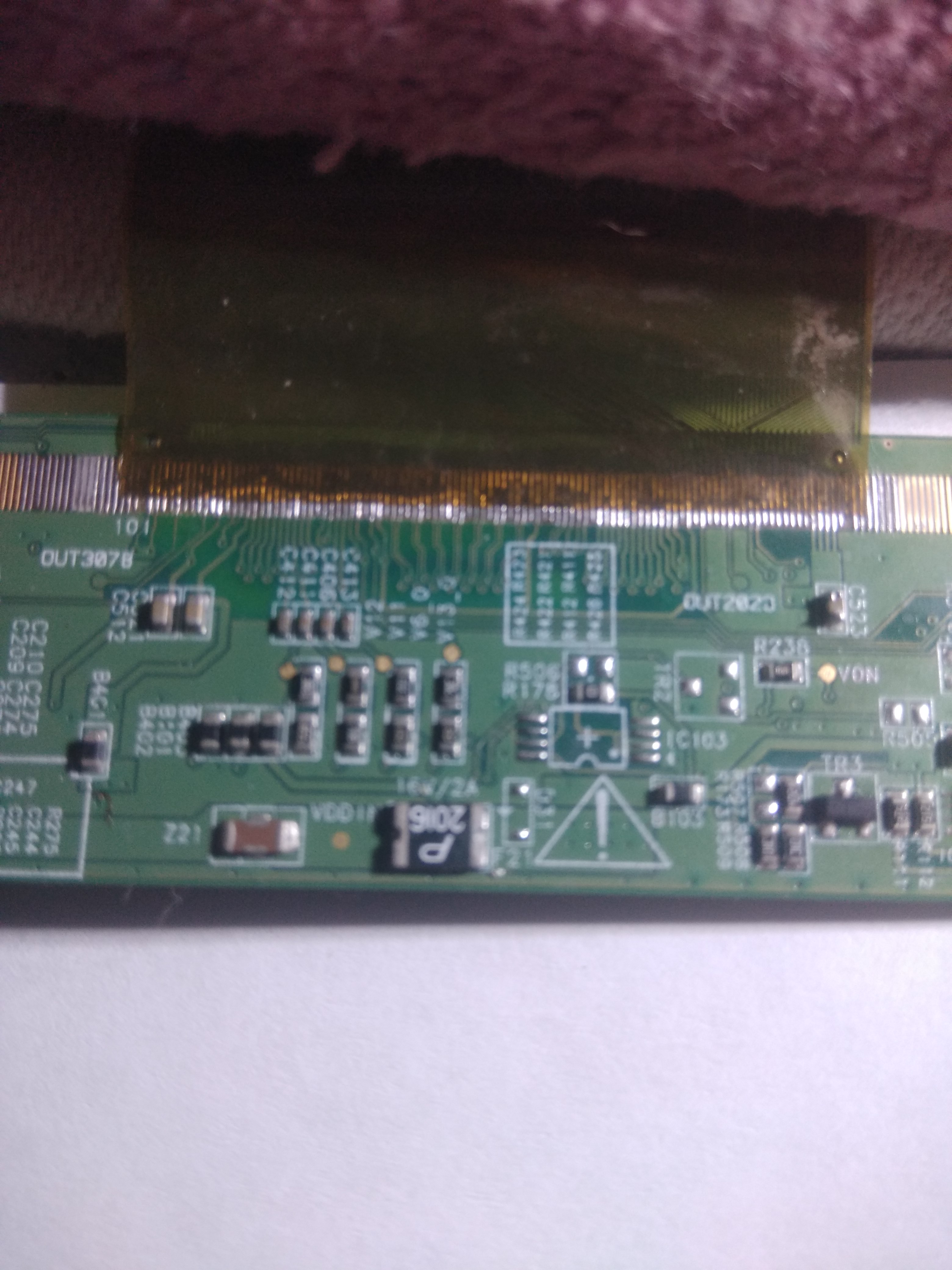

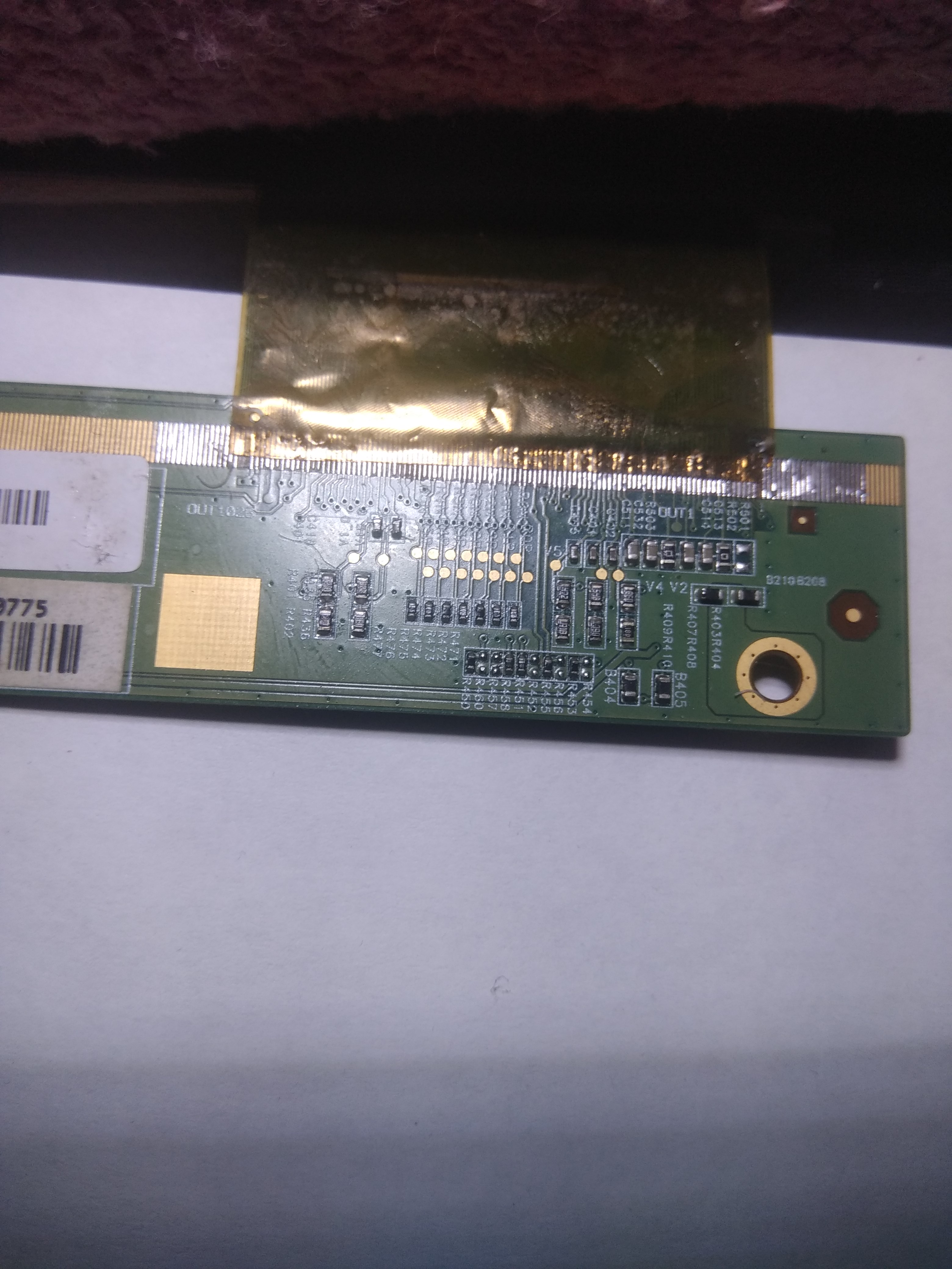

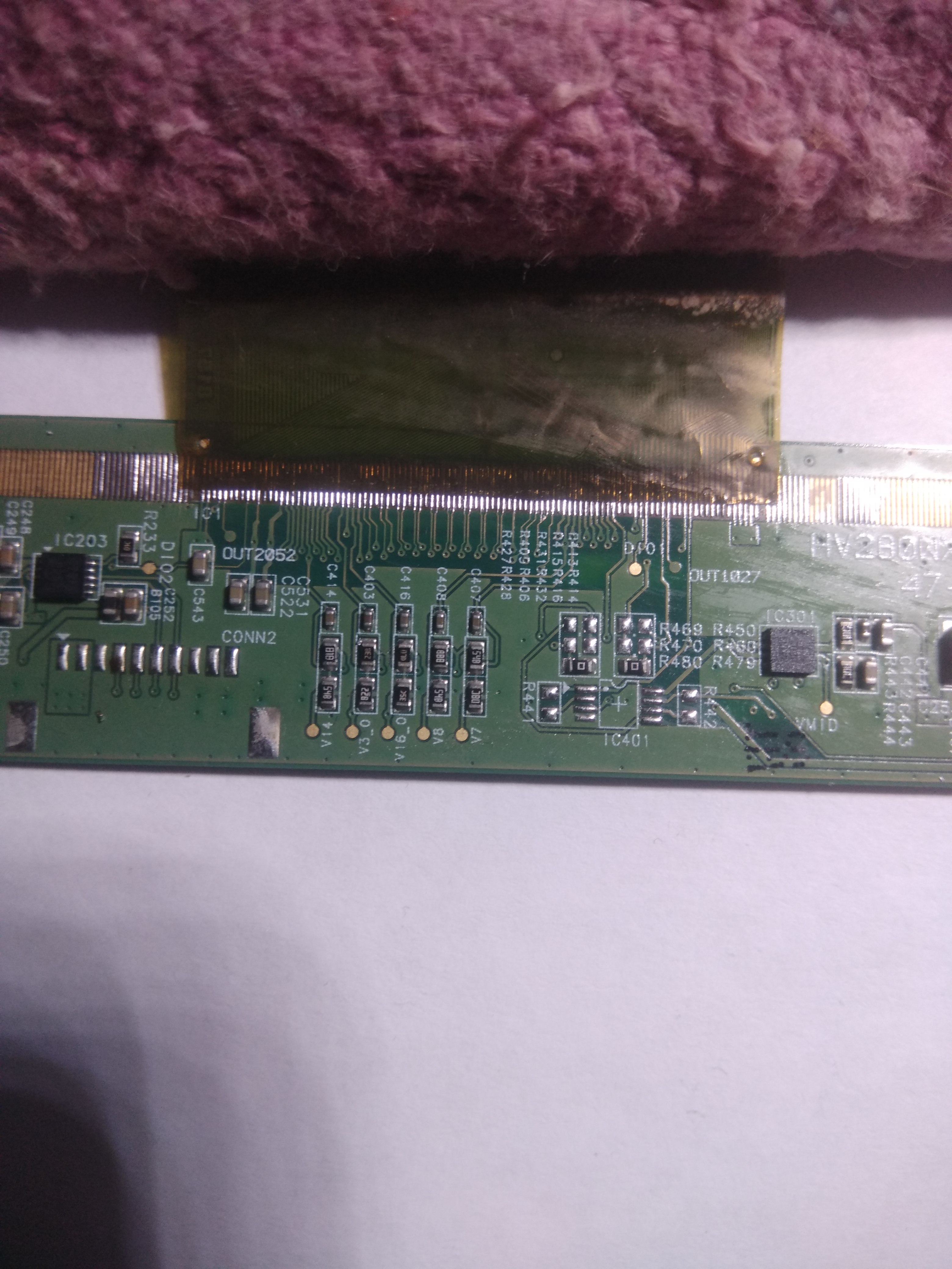

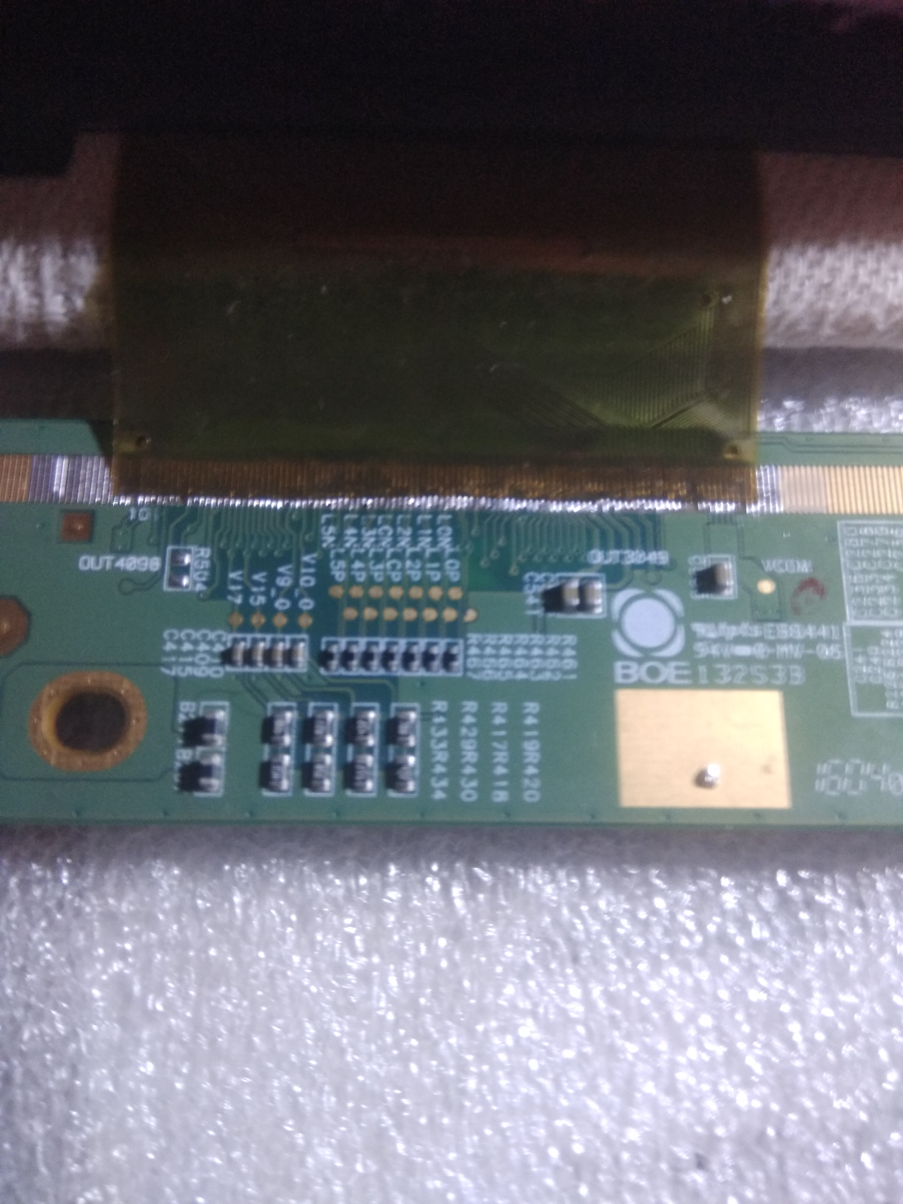

Замахнулся на замену платы " T.CON ( рабочий донор) , четыре шлейфа нужно " Пересадить" ... Перепайка одного шлейфа к плате ( опыт уже есть) сейчас кажется чем-то менее "Страшным"..
Можно было , конечно , и по очереди элементы в плату "Подкидывать" , но.... Необходимо и опыт приобретать , ведь верно ? :D Шлейфы "Подняты , клей удален , дорожки залужены везде. Прицеливаюсь , размышляю , как лучше "Обрезание" шлейфам сделать...
Аппарат все равно мой .. Матрица не выдает изображение от слова Совсем. На родном Тиконе нет напряжений половина. Подключил донора к разъему ЛВДС ( без матрицы) , все напряжения в норме на плате . На родной плате ( без матрицы) нет напряжение половина .
Решение про замену плату было принято после принудительной подачи напряжения в К.Т. V.G.H . Матрица стала менять цвета , сие поведение оной весьма похоже на вхождение ее в режим самотеста .Есть подозрение , что "Матрас " жив ....
С какого шлейфа( из четырех) начать "Приклеивание" ? Чтоб в последствии пайки не было "Геморра" с подставкой планки под пайку очередного шлейфа..
Такое вот небольшое Общение....

Фотки будут , коль интересно. Примерно через часик...
А босяк рисковый потому , как аппарат-то подаренный на запчасти .. В сервисах сказали матрице кирдык.. Я решил попробовать , вдруг получится что-либо.. Прада это не 32 диагональ , чуть меньше , но на чем-то же надо "Дрессироваться"... За результат я вообще не уверен ни грамма .. :D Может таки "Матрасу " смерть пришла... Но главное не победа ( в данном случае) а участие.... :D
Фотки попробую с телефона прислать...

Фотки , конечно низкого качества , но из меня фотограф никудышный... :D
Сейчас буду собирать аппарат....
Успокаивает только то , что абсолютно ничем не рискую.. Проверю только напряжения во всех КТ...
Не появится ничего на матрице , аппарат продолжит свое нахождение на полке..
