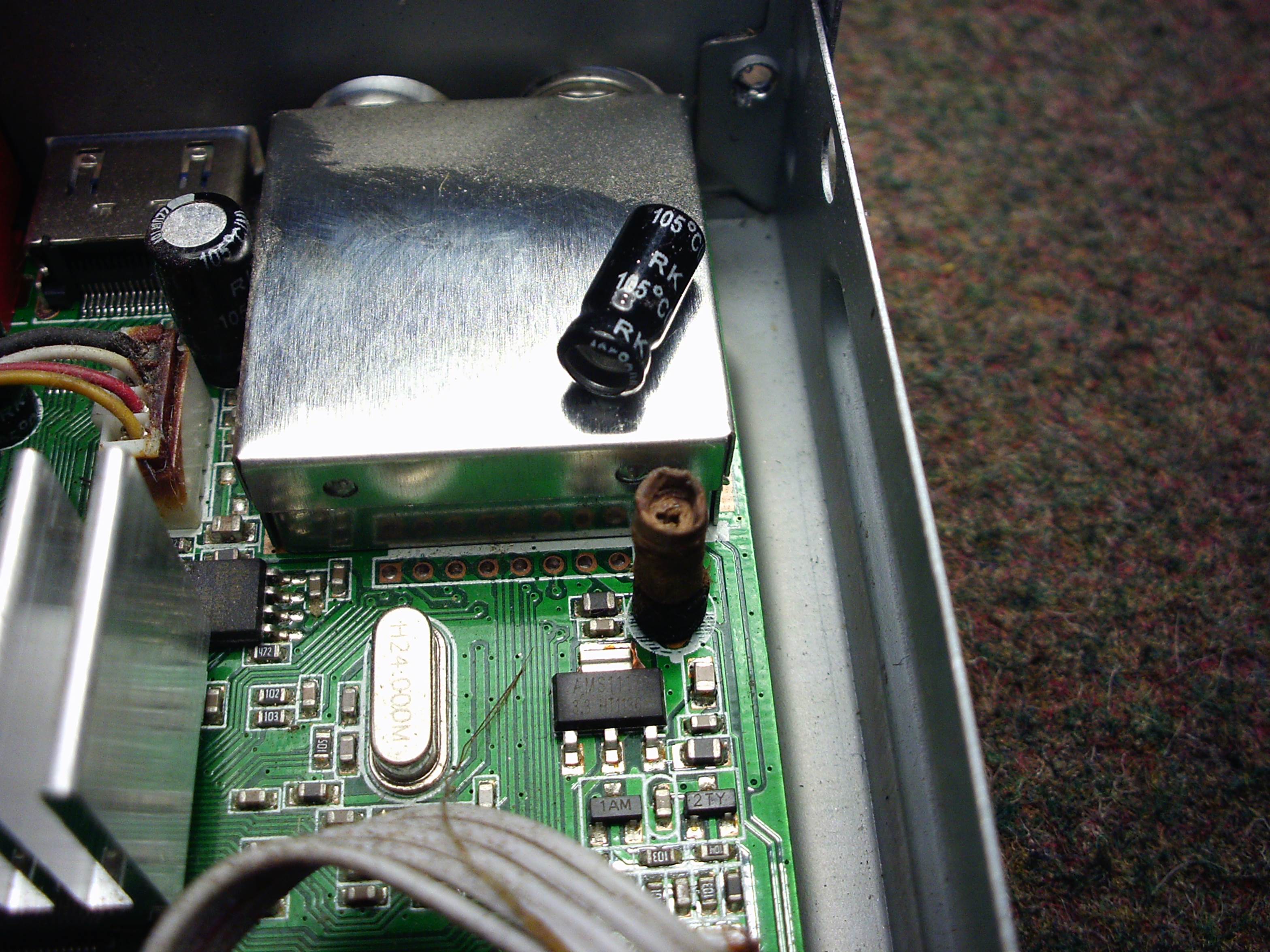

За все время конденсаторы взрывались на части, вытекали, вздувались, но в первые увидел как он аккуратно может разобраться на обе части, на фото плата цифрового тюнера.
IMAG0071.jpg [ 742.62 КБ | Просмотров: 2999 ]
СообщениеДобавлено: 16 апр 2014, 09:39
Разделся таки,ему жарковато было,эсгибиционист.
СообщениеДобавлено: 16 апр 2014, 10:44
Я так же подумал, отшлепал его и выкинул.
