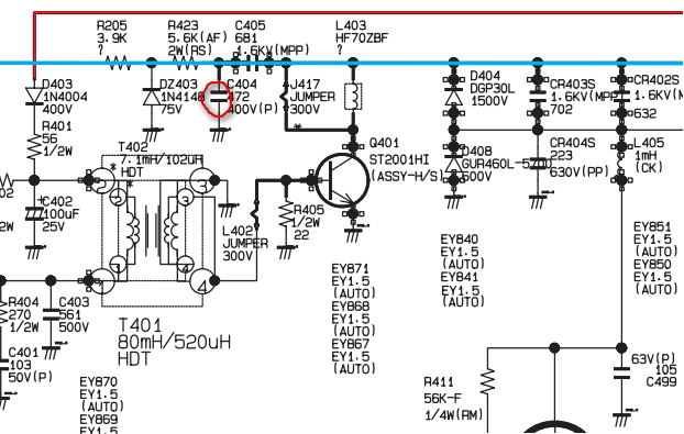

телевизор Samsung CS-21Z47ZQQ(R), шасси S16C.
Со слов клиента: сначала дефект проявлялся кратковременно: смещалось изображение влево, затем возвращалось на место. Возил в мастерскую- результата нет: механических повреждений не обнаружено, шасси на простукивание не реагирует, посоветовали эксплуатировать его дальше пока "не сдохнет окончательно".
В конце-концов закончилось все тем что растр окончательно ушел влево, увеличился размер и из телевизора пошел небольшой дымок.
Вскрытие показало выгоревший резистор 5,6 кОм (позиционное значение R423).
Но после замены резистор опять начал нагреваться.
Причина оказалась в обрыве конденсатора C404.
s16c_fragment.png [ 82.16 КБ | Просмотров: 2464 ]
Но и на этом проблемы не закончились- размер так и остался увеличенным.
Как позже выяснилось неисправность оказалась "приобретенной": при выгорании резистора R423 повредились и соседние дорожки, в том числе и управление коррекцией растра.
После восстановления дорожек все заработало
