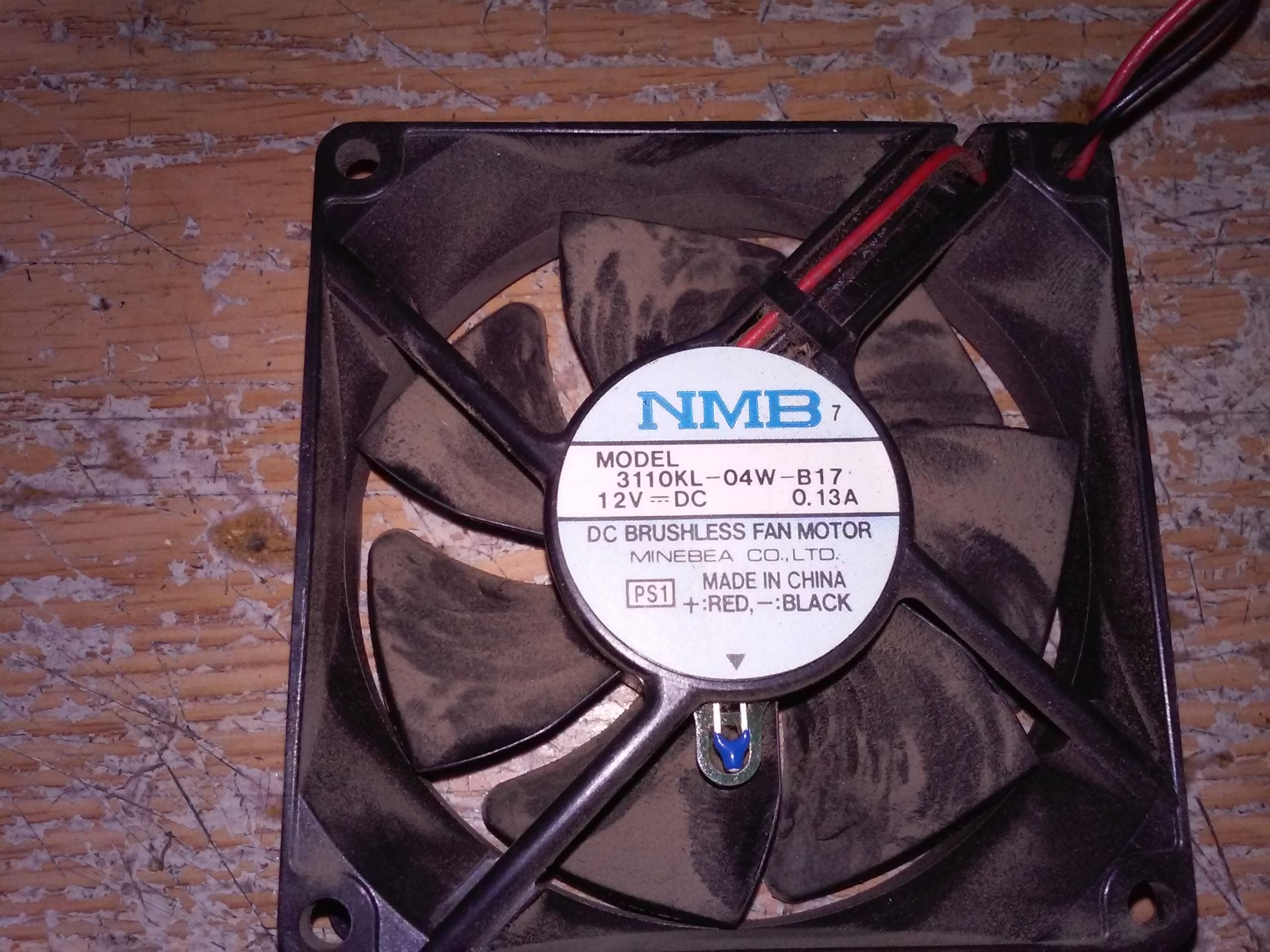

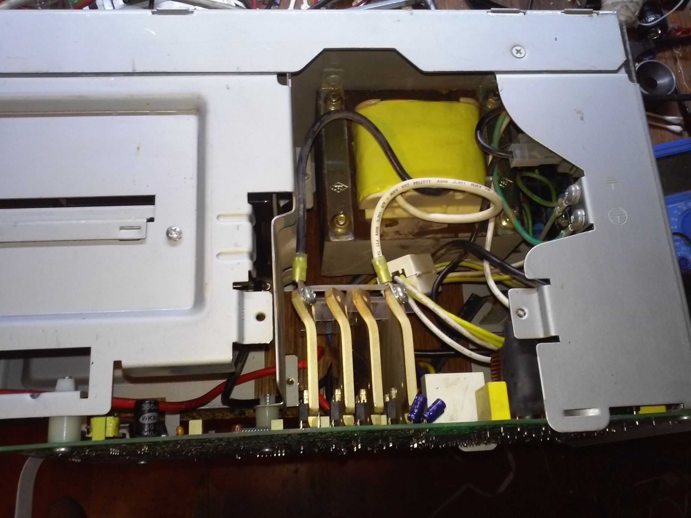

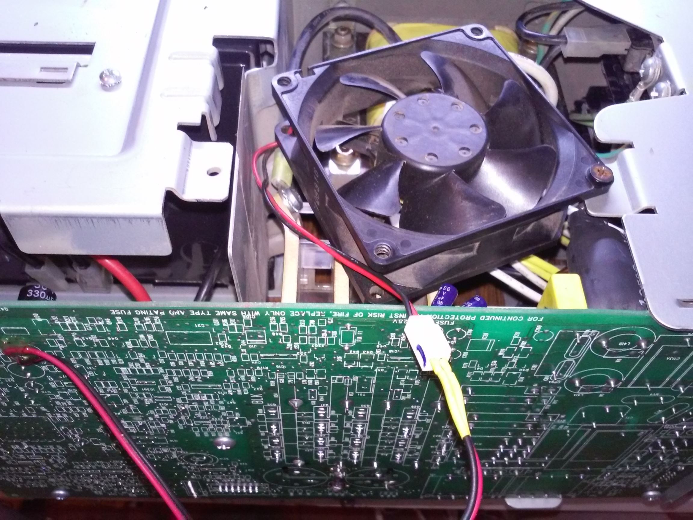

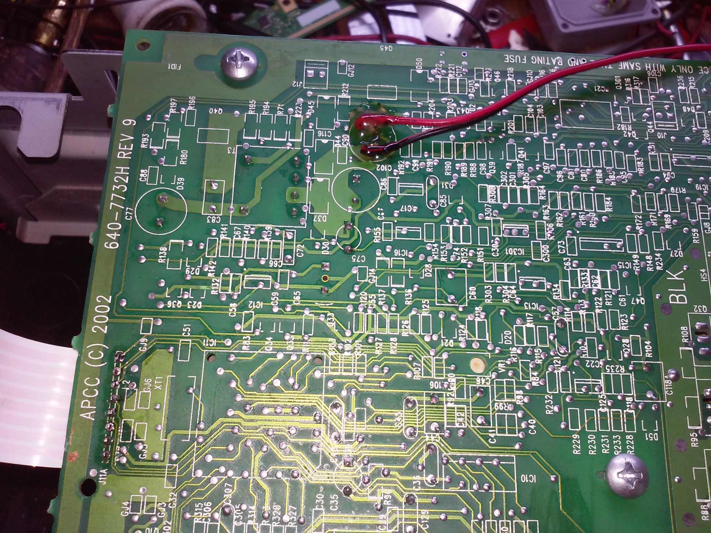

Ну и сразу к вопросу по охлаждению APC Smart-UPS 1000VA, вентилятора в нем нету, есть на моделях 1500, однако есть отверстия в корпусе и крепления для вентилятора. К сожалению данная модель урезанная, есть на плате место под разъем для вентилятора но остальные компоненты не распаяны и прошивка не та. Изначально хотел поставить кулер от пк и подключить к 12В которые есть на плате а обороты понизить резистором, но случайно нашел блок питания от ПК интел года примерно 2000 там стоял кулер с автоматической регулировкой скорости при повышении температуры на входе, стоит терморезистор. Питание 12В нашел на плате, температура без кулера была в районе 36-37 градусов, сейчас держится 24-26, для АКБ полезнее будет

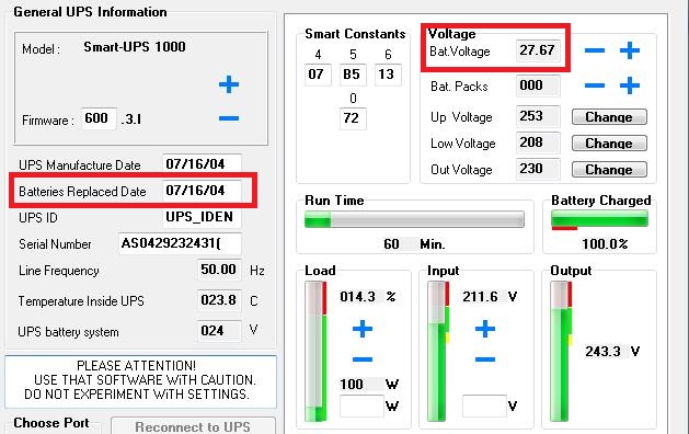

Честно говорю, с данным UPS встречаюсь впервые, заряжаются АКБ импульсно, заряд стабильно держится 27В и не повышается, сколько было упсов там заряд прет постоянно и выше нормы, не зря АКБ дохнут так быстро, все таки от цены UPS сильно зависит, а этот дорогой больно. А здесь АКБ родные 100% забирал у друга, при нагрузке 150Вт держит 40минут конечно с новыми было бы лучше :cry:
А, ну тогда вопросов нет. Тогда этим аккумам жутко повезло с зарядником :)
