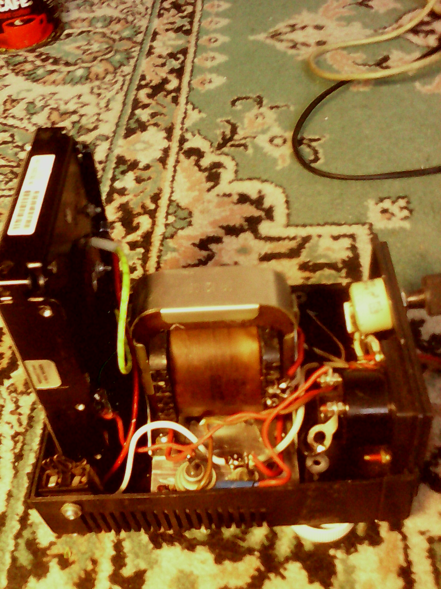

Распотрошить не рабочий жесткий диск и использовать в качестве радиатора.

Нет конечно,какая угроза,у меня не было подходящего радиатора на зарядное устройсво под транзистор
кт818гм а нерабочих ж.д.есть немного из алюминия ,тем более он покрыт черной краской как изоляция.Если сильно большой можно распилить пополам болгаркой.

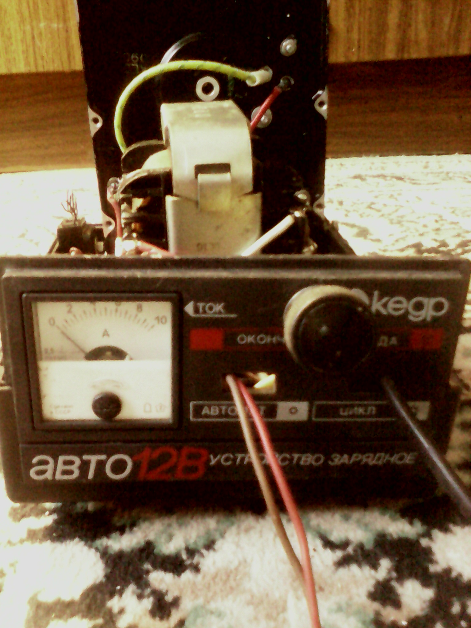

Вот фото. верхней крышки только нет,что нибудь придумаю.

Есть один нюанс этой замутки, ребер то нет. При долговременной работе отводиться тепло плохо будет ;)
С тем же успехом можно на любую болванку транзюки навесить 8-)

Логично.Я его гонял часа 4 под нагрузкой 4,5А нагревался до 50градусов.
Возникает вопрос-если отверстий насверлить-теплоотвод увеличится т.к. мне нужно 6.5А ,при таком токе закипает транзистор в течении 15мин.
Полюбому увеличится. А если его потом еще и продувать чем нибудь, глядишь и нормальный радик получится :)

Продолжаю мысль, можно дыр и вентилятор :)

Завершаю мысль, любой компьютерный вентилятор, через резистор, на малые обороты, и кулер готов ;)
