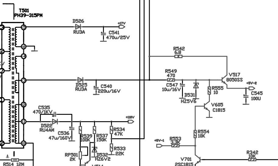

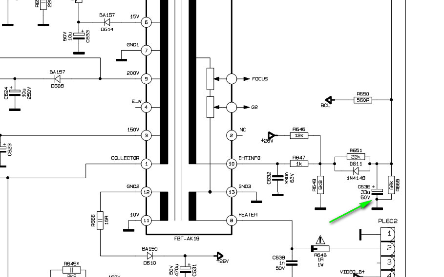

Vestel VR2115TFS. Шасси 11AK30A14.
Как ни странно, но пришел не с мертвым BU808.
Прошел трех "спецов", все выставили диагноз "мертвый кинескоп". Поведение аппарата такое: звук есть, экран темный, но служебная информация отображается. При добавлении SCREEN на мгновение проскакивает слабоконтрастное изображение, а потом даже и OSD пропадает.
Проблема оказалась в кондере C636 в цепи ОТЛ.
11ak.jpg [ 63.51 КБ | Просмотров: 10972 ]

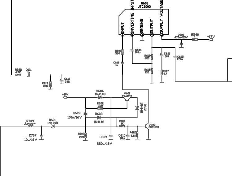

Рубин на шасси KD-315
Дефект: нет звука, с прогревом появляется, но на ярком изображении пропадает.
Проблема оказалась в управлении цепью MUTE: точнее даже в цепочке ограничения хлопка при включении в сеть.
kd315_1.jpg [ 39.22 КБ | Просмотров: 10972 ]
Номинал R622 подобран таким образом, что при малейшей просадке +8V, на транзистор V601 оказывается открытым (у него разница между базой и эмиттером будет меньше 0,6V), а следовательно V703 открывается и шунтирует вход микросхемы УНЧ.
Конечно же причина оказалась в цепочке питания +8V: мертвая емкость С540.
kd315_2.jpg [ 72.58 КБ | Просмотров: 10972 ]
Интересен момент тем, что в других цепях где применяются эти +8V, просадка на пол-вольта никак не отображается- все работало прекрасно.

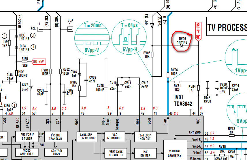

Телек Томсон, шасси шасси TX807EU. В\проц TDA8842. проц TMP47C1637.
Этот видеопроцессор работает довольно интересно: когда он запускает строчную развертку, то изначально импульс подается какой-то нестандартный (каюсь- не разбирался в подробностях что там в нем не так: может скважность другая, может амплитуда...). То есть развертка запускается, но как-бы "наполовину"- все напряжения на выходах ТДКС занижены в два раза. В этот момент происходит тестирование системы и если все в порядке, то затем все стартует в штатном режиме.
( Откуда инфа? Просто попался на глаза Горизонтовский трениг-мануал с этим видеопроцессором, который я внимательно просмотрел )
Кстати именно поэтому когда запускаешь Томсоновский БП на лампу везде рекомендуют подключать лампу не сразу а через пару секунд, а иначе может и ключ выбить.
Так вот- с вышеуказанным телом попался такой дефект: включаешь, LED горит красным. Запускаешь- на выходе БП все напряжения в норме, LED- на секунду промаргивает зеленым, а на выходах ТДКС все занижено в два раза.
Через 5- 10 секунд начинает перезапускаться.
Вывернул всю развертку наизнанку- менял ТДКС, отклонялку, все емкости по развертке, сам видеопроцессор, отключал нагрузки, даже на другой кин шасси подкидывал.
Дефект оказался в самих цепях теста развертки- битый диод
thomson.jpg [ 174.11 КБ | Просмотров: 10960 ]

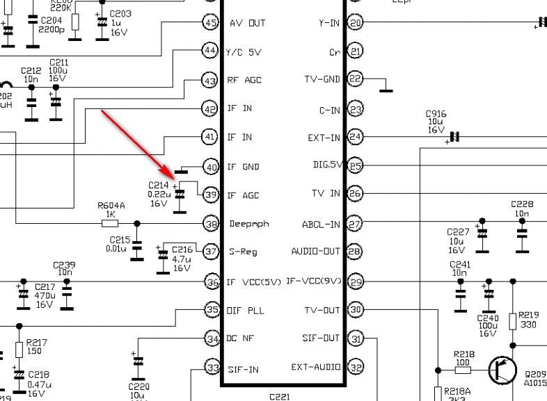

Телевизор Rolsen на шасси M28B. Дефект- сильные искажения вплоть до пропадания изображения. Причина оказалась в оборванном кондере по входу АРУ микроконтроллера 8821
2017-02-15_164519.jpg [ 83.77 КБ | Просмотров: 10953 ]
