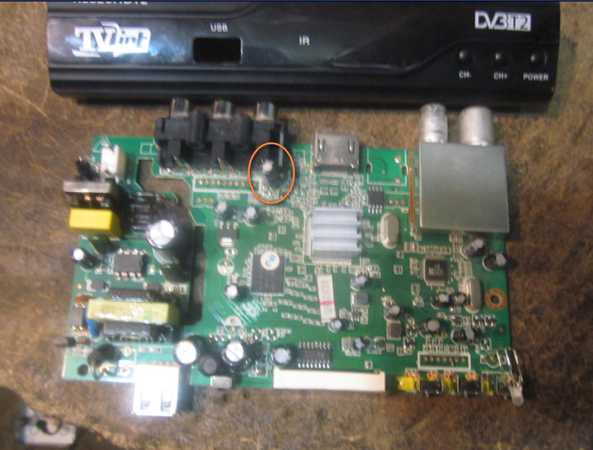

DVB-T2 приемник TV JET RE520HDT2
Дефект- слабоконтрастное изображение на "тюльпанном" выходе, вызывающее срыв кадровой синхронизации на телевизоре (через HDMI не проверял).
причиною оказался дохлый кондер-лит на 100 мкФ.
TV_JET_RE520HDT2.jpg [ 146.28 КБ | Просмотров: 7435 ]

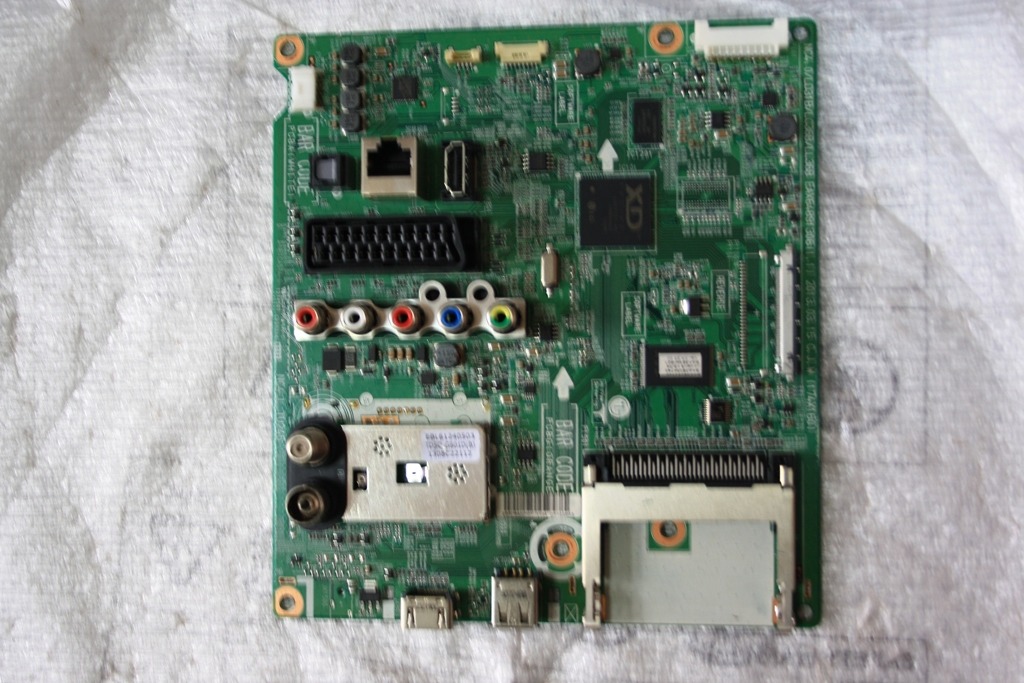

Интересный прикол на ЖК LG, причем уже не в первый раз. Встречался в аппаратах с модулем EBR76922707, EAX64891306
42LN542V, EBR76922707, EAX64891306.jpg [ 194.91 КБ | Просмотров: 7244 ]
По словам хозяина: сам вырубается, причем индикатор светит, но на пульт ни на клаву не реагирует. Если выдернуть из сети, а потом включить- появляется заставка, потом тишина... Однако иногда после трех-пяти попыток включить-выключить, может запуститься и работать.
Причем работать может по-разному и непредсказуемо: иногда час-два, иногда минут 20-30.
Вскрытие показало следующее: на флешке завалено питание до 2,3V. Если аппарат запустился, то питлово на ней как положено 3,3V, но потом начинает постепенно просаживаться.
Поначалу думал что сама флешка дуру гонит, но потом оказалось нечто удивительное: питание на флешку приходит напрямую с БП: разъем, потом двойной провод, снова разъем.
На самом майне питание проходит через два дросселя (между ними стаб на землю).
На разъеме выхода БП присутствует +3.3V, на разъеме майна- завалено до 2.5V. Пошевелил разъем на входе майна- напруга восстановилась!! Удивительно, но факт!!!
То-ли в разъеме дело, то-ли в проводе, так и не понял...
Было уже три подобных случая- везде кидал отдельный проводок, припаявшись напрямую к платам БП и майна, жалоб пока не поступало.

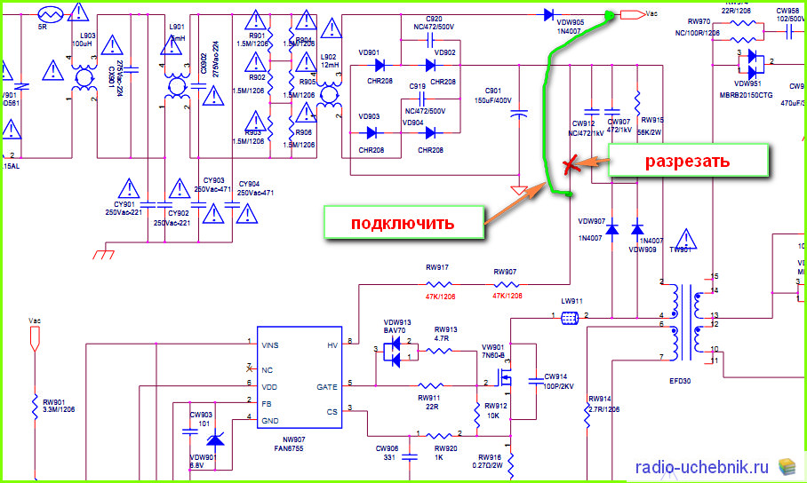

Mystery MTV3215LW
БП KPS+L070C2-02, схема здесь: http://radio-uchebnik.ru/shem/49-iverto ... -mtv3215lw
ШИМка FAN6755, даташит здесь: http://radio-files.ru/fan6755/
Работает без проблем, пока его не выключишь из сети. А дальше самое интересное: БП запускается только лишь постояв обесточенный минут 20-30. Если включить сразу- нифига.
В ходе экспериментов выяснилось что БП не запускается пока не будет полностью разряжена сетевая банка- при заряде на ней хотя-бы в 5 Вольт БП не стартует.
Порывшись по различным форумам оказалось что данная трабла попадалась не только мне одному: пробовали и ШИМку менять, и параллельно сетевому кондеру резики подставлять- результат нулевой.
В конце-концов выход был найден такой:
Стартовое питание на ШИМке сделано довольно уникально: на вывод 1 приходит напряжение ,взятое до диодного моста (через диод и цепочку из резисторов).
8 нога ШИМки- (не совсем понял, вроде бы как вход сигнала ошибки)- напруга подается с сетевой банки.
То есть если банка не до конца разряжена, то на 8 ножке присутствует напряжение, и ШИМ не стартует.
Выход из положения- переподключить 8 ногу. На схеме показано как это сделать.
2018-12-29_230248.jpg [ 186.52 КБ | Просмотров: 6956 ]
Самое интересное то что не понятно, как вообще все это раньше работало...

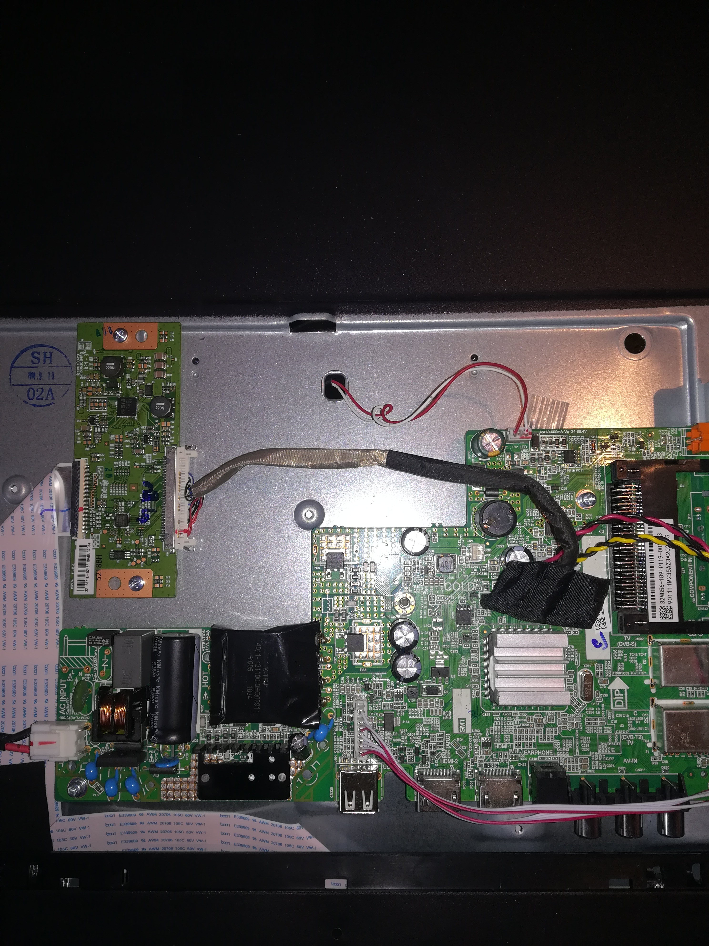

Недавно поступило такое тело АОС. 32М3080/60S
с диагнозом не включается, индикации нет, подсветки нет, изо нет. БП на одной плате с майном. Выдаёт 5-19 вольт, на майне 5-3,3-1,5-1 вольт, тело совсем новое нет и полгода, не грозовой не перепадов, как обычно, вечером выключили а утром уже все. схем и прошивок на него не нашёл, инет молчит,только продажа. Просто перепрошил флешку , толку ноль, хотя возможно нужна новая рабочая прошивка. Епромок нет в этом теле, менял кварц-ноль. Мыслей больше нет I-0. Делают их в России, очередное одноразовое чудо в общем. Так написал может кому попадётся, так сказать чтобы были на готове :D
IMG_20190226_160938.jpg [ 3.65 МБ | Просмотров: 6678 ]
