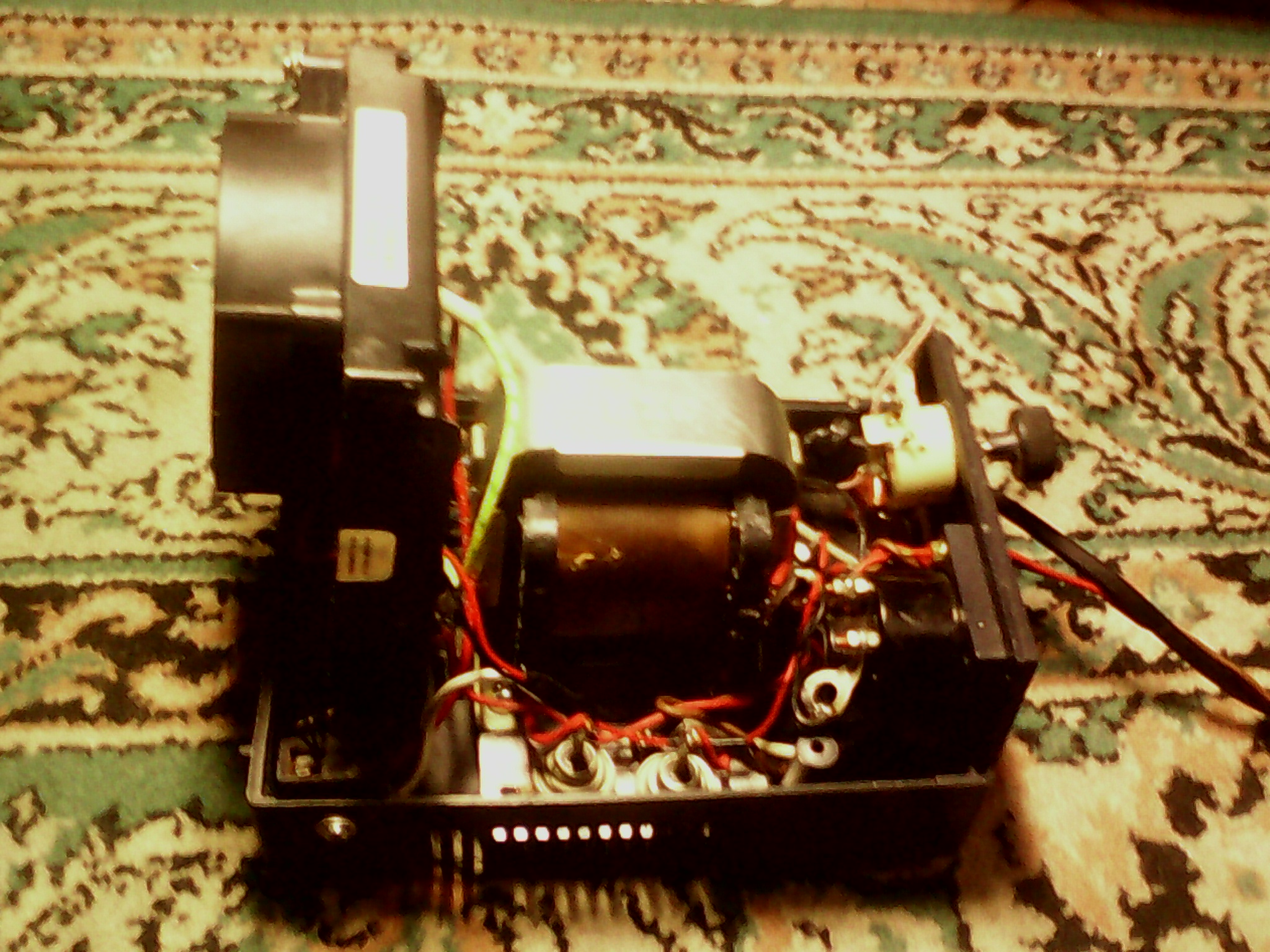

Поставил кулер ,нагрузил лампочек на 6А ,крутит часа3 ,радиатор холодный,но садит напряжение до 10V,как думаете-зарядит акум.12V-65А,проверить нечем?

Конечно зарядит!
Ток то падает по мере заряда. Соответсвенно напруга вернется в норму.
А что за схемка?
Может у тебя в схеме просадка, а не на трансе. Померь напруга где проседает.

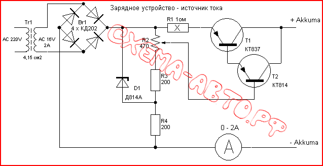

Регулятор тока З.У. Заменены транзистор на кт818гм ,резистор на 0.1ом-20W ,и переменик на 1W.

Схема норм! Рабочая.
На трансе и мощном резисторе напруга подсаживается. Я лично смысла в этом резисторе не наблюдаю вообще :)
