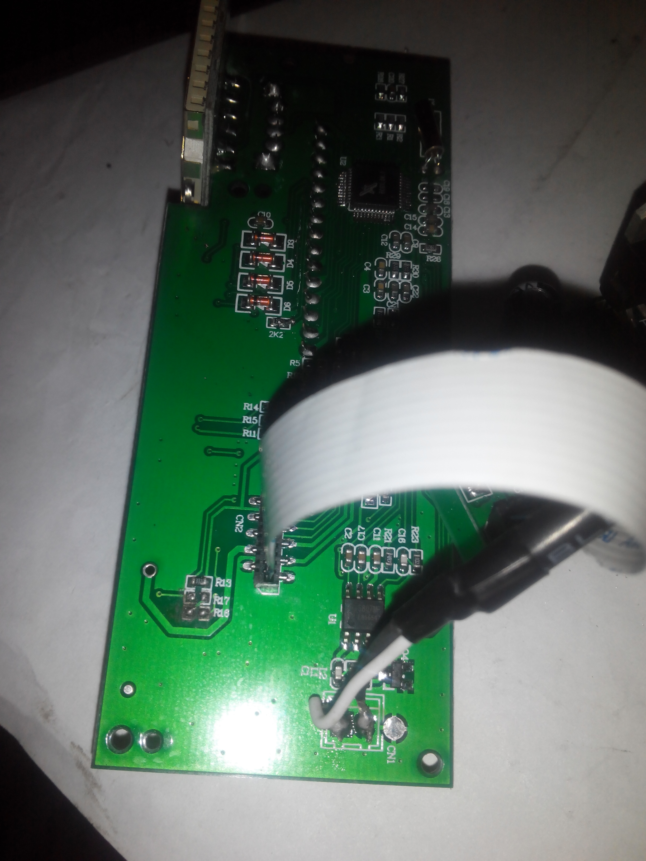

Эти резисторы выпаял. Сгорели.

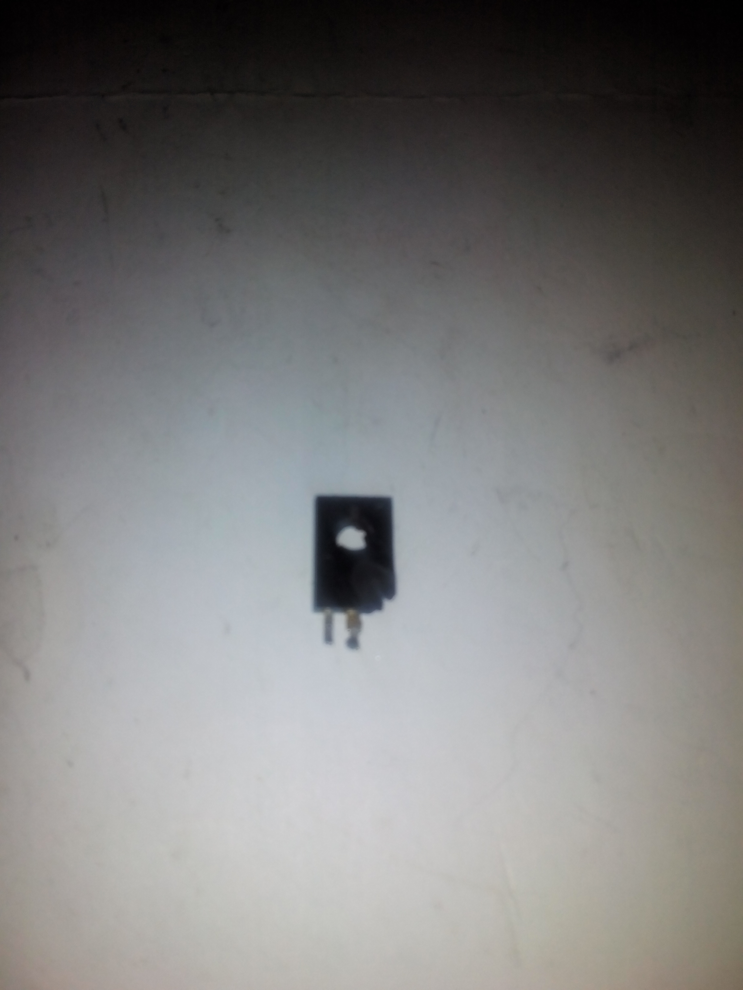

Сгоревший тр-р выпаял. Прямо на месте вспышки стоял диод( куда катодом- не знаю , стекло сплавилось, КЗ ) , ниже ещё есть резистор ,( покрупнее ) без номинала ( обрыв ) , его ещё не выпаял..

Смею предположить что транзистор Q3 ничто иное как В772
D2 это диод М7 (брат 1N4007)
Смотри что формирует 5 вольт для логики
 Заголовок сообщения: Re: Автомагнитола Rolsen RCR-102G24 Схема
СообщениеДобавлено: 18 июн 2017, 09:51
Надо смотреть что питает этот транзистор , возможно подсветку или на питание внешних устройств, от него может так же идти и включение микросхемы УНЧ , у китайцев фантазия хорошо развита :)

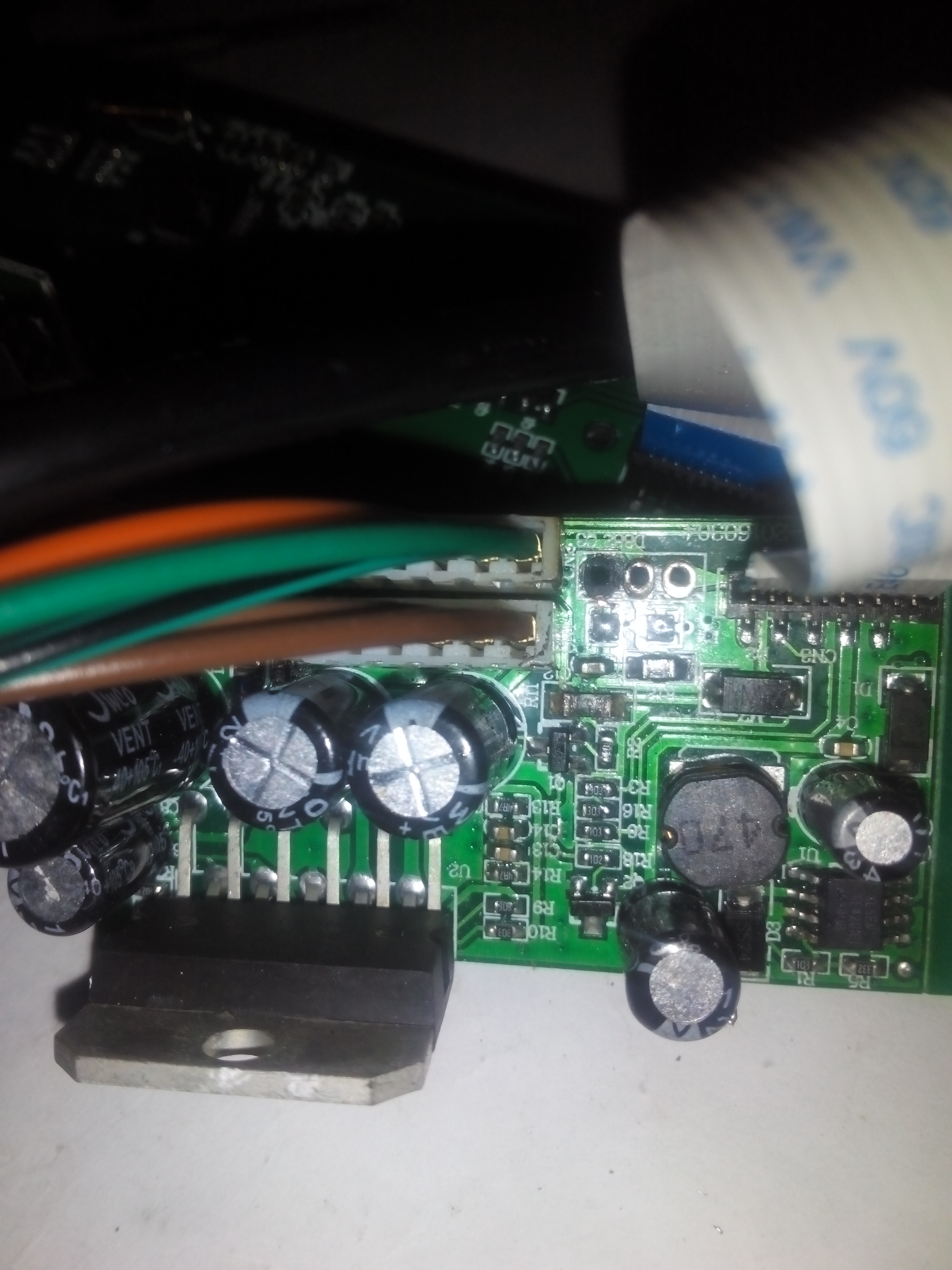

В верху осталось - NE \ ниже - D8 \ ниже- M
При включении девайса подсветки кнопок не было , моргала только подсветка дисплея .
На дисплее шла индикация тек. времени. После включения кнопкой моргание на дисплее 87.5 FM
Далее реакция на любые кнопки - нулевая. Выключение только путём прекращения обоих питаний ( замок заж. и постоянное , которые вместе скручены). С диодом понятно.

Туда отлично подходят наши родные из серии КТ 814-815 только правильно запаять и проводимость согласно схемы магнитолы. Ставлю такие так как есть еще до фига и больше их у меня новеньких, и работают не хуже импортных.

После взятия на прокат донора произвёл вскрытие онного... В доноре оказалась совсем другая начинка( к великому моему удручению) . При абсолют. одинаковых мордах , кнопках и моделях.Версию НЕ сравнивал.
Начались попытки " Ремонта " без донора ..
Впаял диод М 7 ( после проверки заменил на стекло).
Затем впаял транзистор КТ 815 , аппарат ожил , но не на все кнопки реагировал..
После замены тр-ра КТ 815 ----- на тр-р КТ 814 аппарат функционирует хорошо .Реакция на ВСЕ кнопки --полная .
Сгоревшие Резисторы ( судя по тому , что они были в делителе ) поставил такие , как выживший один в этом делителе..
