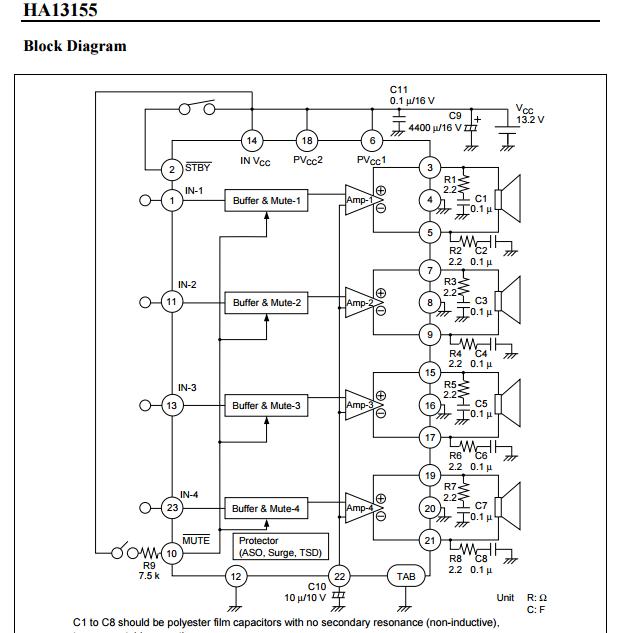

хочу из него усилитель мощности выдернуть. (интересно, зачем перед усилителем стоит планка из восьми одинаковых диодов?)
Я незнаю :? Защита наверно .
Делай как в даташите на УНЧ(ha13155) - обвязки меньше :)
ha13155.JPG [ 58.36 КБ | Просмотров: 2166 ]
спасибо, и правда меньше. учту
