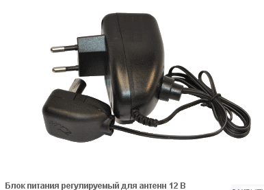

Свитч - это круто!
2015-11-28_144545.png [ 29.18 КБ | Просмотров: 6475 ]
Вот этот блочёк пока им поставил до краба, но их это не устраивает.
Усилок питается 12в. причём можно регулировать от 0 до 12, а с ресиверов идёт 5в. нерегулированнных. Самое высокое качество по шкале как раз гдето в районе пяти вольт.
Диодную развязку чтото не хочется, всё таки HD цифра - не весть что будет.

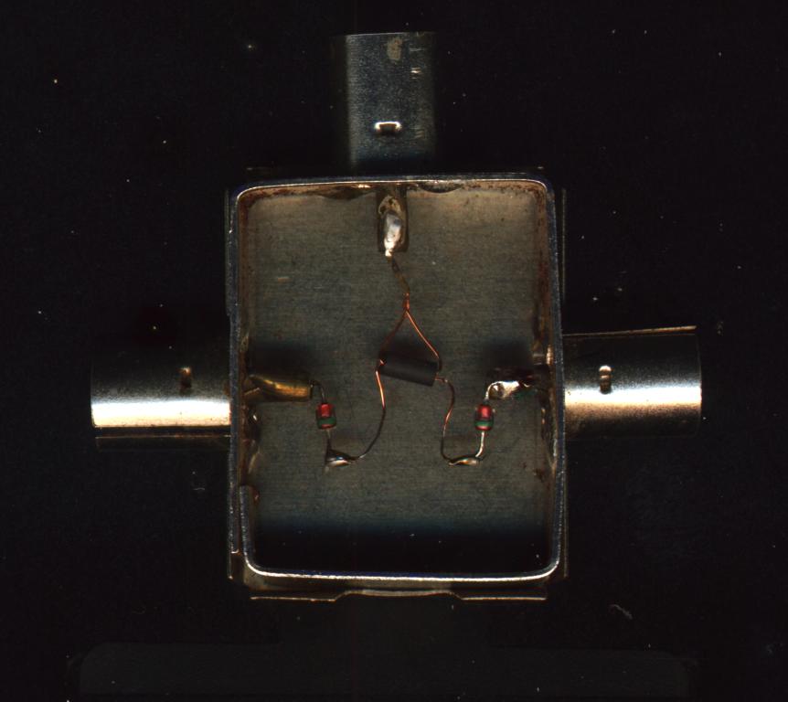

А прикольно смотрится: лежит на столе ресивер, вилка из розетки выдернута, горит зелёный индикатор и табло показывает С004 т.е. включен 4 канал, т.к. питание 5в. прёт по кабелю с другого ресивера.
В общем, ПОБЕДА! Внутри краба запаял пару диодов - криминала не видать, всё работает как надо, помехи не наблюдаются, гальваническая развязка в действии. ВСЕ ДОВОЛЬНЫ.
краб.JPG [ 44.04 КБ | Просмотров: 6466 ]
СообщениеДобавлено: 29 ноя 2015, 17:14
PS
Кто то возможно скажет, емкостями надо было зашунтировать диоды - пробовал, никакой разницы. А раз так, то зачем громоздить.
