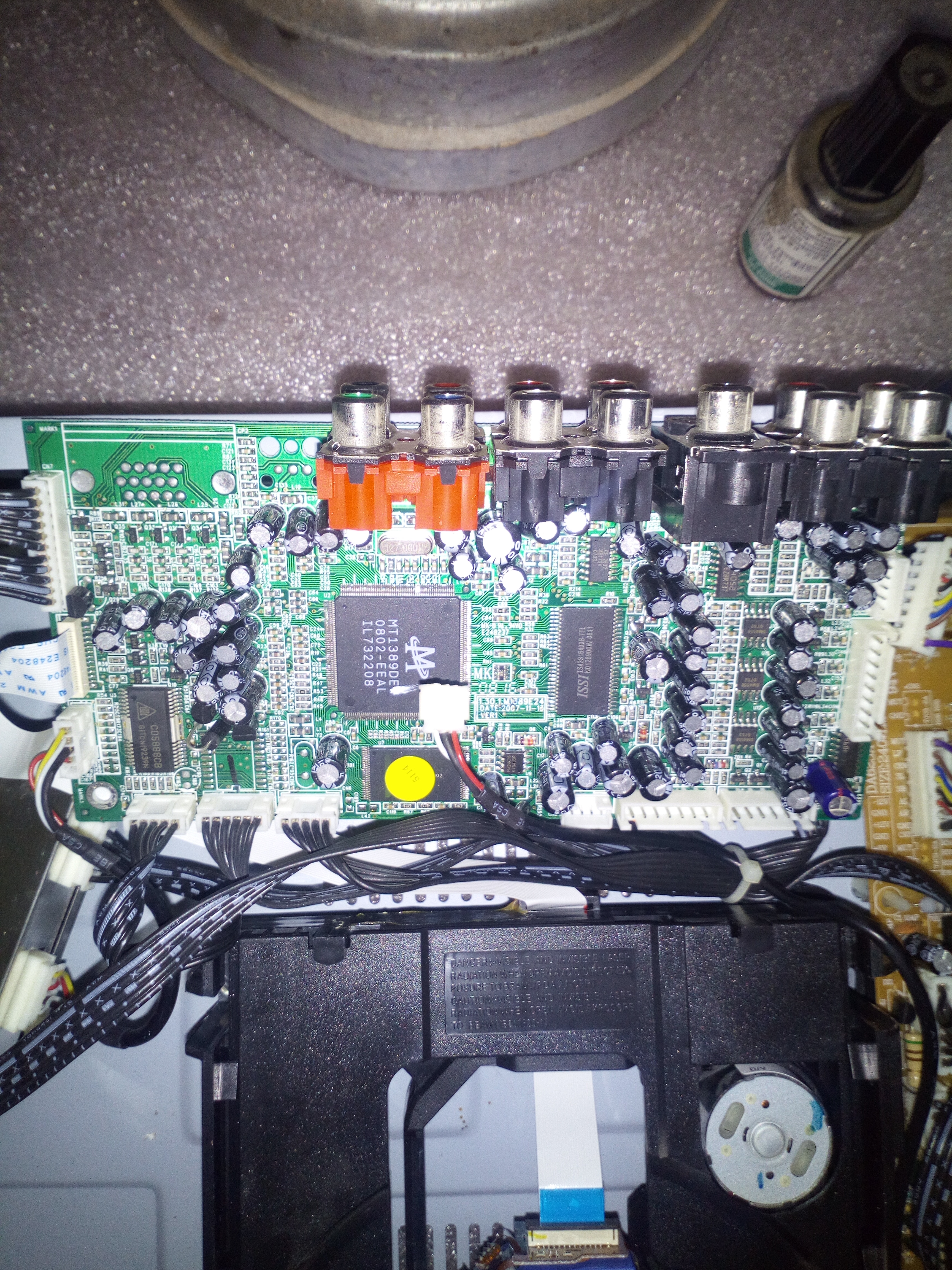

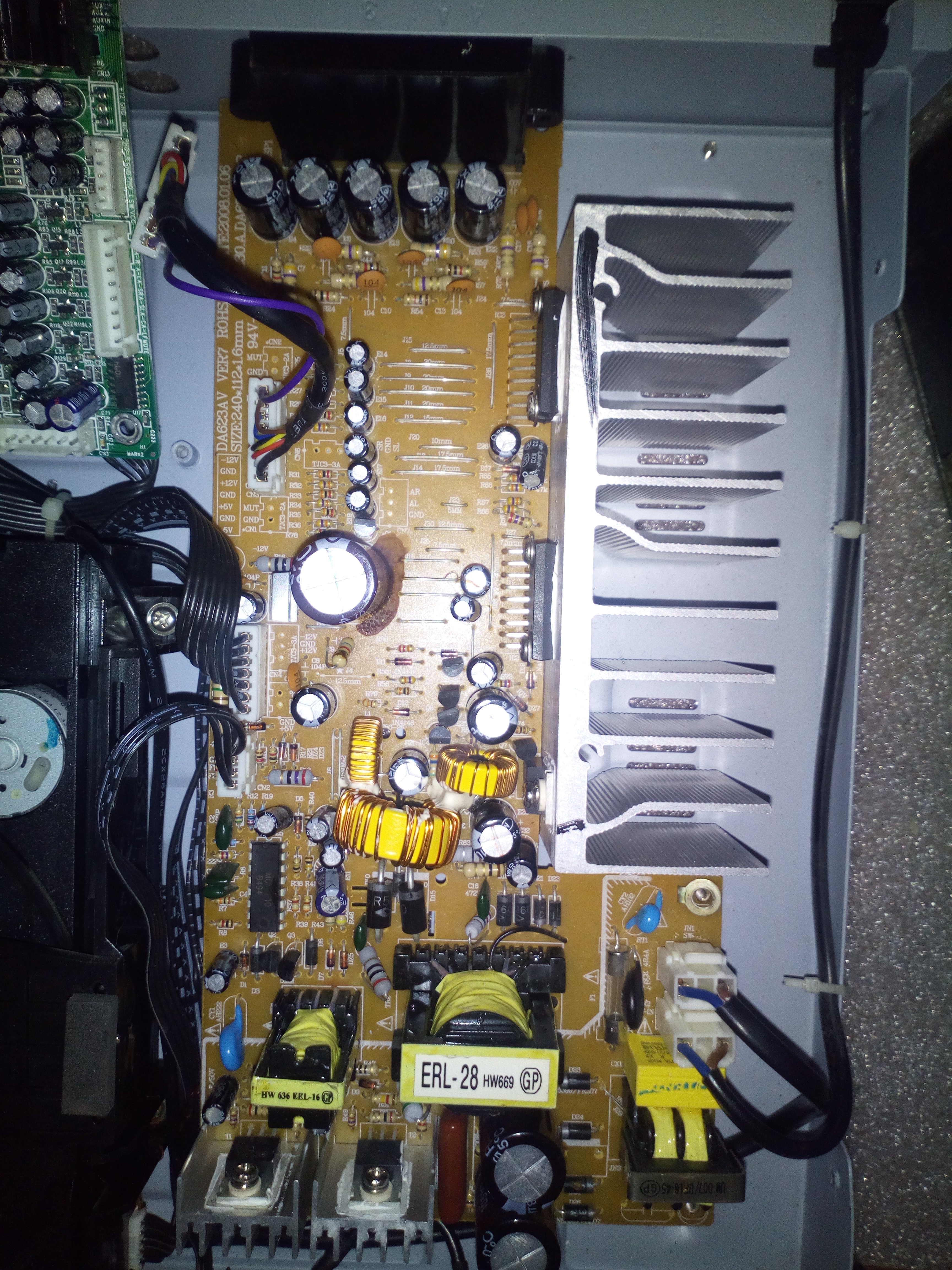

Выключается он в ДР через 30 минут после включения. В настройках вроде нет функции "автовыключение". Неважно смотришь фильм или просто включен. А вот если за эти 30 минут взять пульт и клацнуть любую кнопку, то продолжает работать еще 30 минут...
Все напрежения в норме. В б.п. заменил пару кондеров(esr показывал предел). Eeprom 24c16 отчистил. Но все по прежнему......
Может так все и должно быть??? Подскажите..... :?

СообщениеДобавлено: 12 мар 2018, 05:33
Кури инструкцию пользователя
Скинь на заводские
Флешь шей http://remont-aud.net/dump/dvd/hyundai_h_ht5114_n/25-1-0-7598
СообщениеДобавлено: 12 мар 2018, 10:48
Сообщения: 629
Откуда: Ейск
место жительства: Eisk
Даааа.....все это делал конечно. А вот программатора для такой флэшки - нет. Блин все денежку не выложу для такой покупки...
СообщениеДобавлено: 12 мар 2018, 13:18
Все прекрасно шьется и так и выпаивать не нужно , инфа вся есть, только ищи, читай, делай согласователь уровней , ставь прогу , нужен только COM порт в компе . В меню должна быть такая функция как заставка , если она активирована то девайс отключается через время если не работает дисковод конечно , но при воспроизведении диска не должно срабатывать.

Спасибо! Буду пробовать.
Да, все так и есть. :D Хай работает..
СообщениеДобавлено: 13 мар 2018, 10:19
Как всегда загадками заканчиваешь тему :) не понятно ,
Цитата:
Хай работает..
что не выключается уже девайс :?: если да то тогда как ты его проверял , если идет просмотр с диска то по любому не должно отключаться в независимости от того включена заставка в меню или нет :?

"Заставка" - выключил. Оставил кинотеатр просто включеным(без диска). Утром пришел в мастерскую - все еше работает.
Мой напарник-холодильщик(тоже Сергей зовут :) ), он уже лет 5 матюкается и опять включает этот кинотеатр. Он его как усилок использует.
Спасибо Вам мужики, от меня и от Сереги(холодильщика)!
