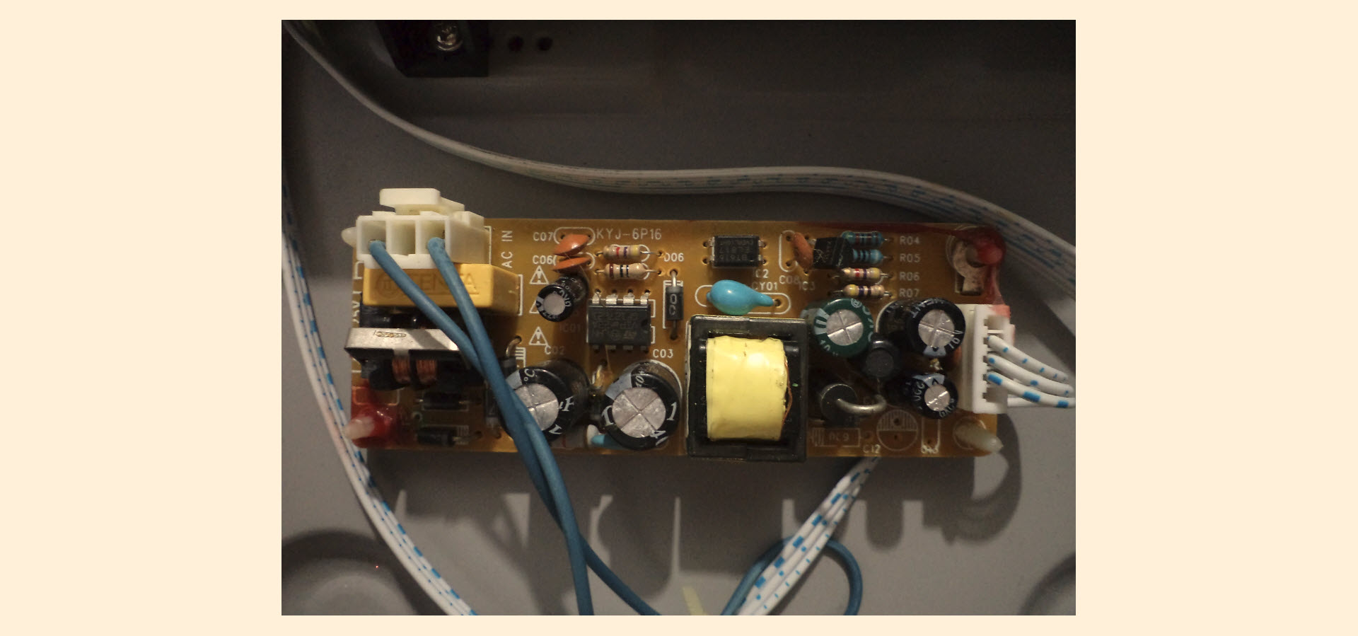

Замеры с платы с блока питания
где 12В там 9.5
где 5V там 4.95
и земля
всего три провода идущих на осн.плату
помогите пожалуйста разобраться с ним
плата блока питания
23.08.jpg [ 150.23 КБ | Просмотров: 8491 ]

При откинутой нагрузке сколь выдает?
 Заголовок сообщения: Re: DVD LG
СообщениеДобавлено: 23 авг 2014, 07:34
Сообщения: 268
При откинутом шлейфе на всех трех пинах показания скачут от 0V до минус 0.09V при этом слышно тихое шипение которое пропадает при подключенной нагрузке

До нажатия на кнопку включения, напряжение 12в. сколько в реальности?
СообщениеДобавлено: 23 авг 2014, 08:27
Сообщения: 268
Сергей я не понял твоего вопроса.
Разъясни
СообщениеДобавлено: 23 авг 2014, 08:28
До нажатия на кнопку включения, сколько вольт по 12в. линии, после 9.5 а до?
СообщениеДобавлено: 23 авг 2014, 08:34
Сообщения: 268
до нажатия кнопки вкл 0V
СообщениеДобавлено: 23 авг 2014, 08:44
Сообщения: 268
внешних видимых повреждений не обнаружил не на одной плате дутых кондеров нет, микросхема проца греется не горячая палец терпит, микросхема управления двигателями прохладная остальные микрухи теплые грудусов 30-35
