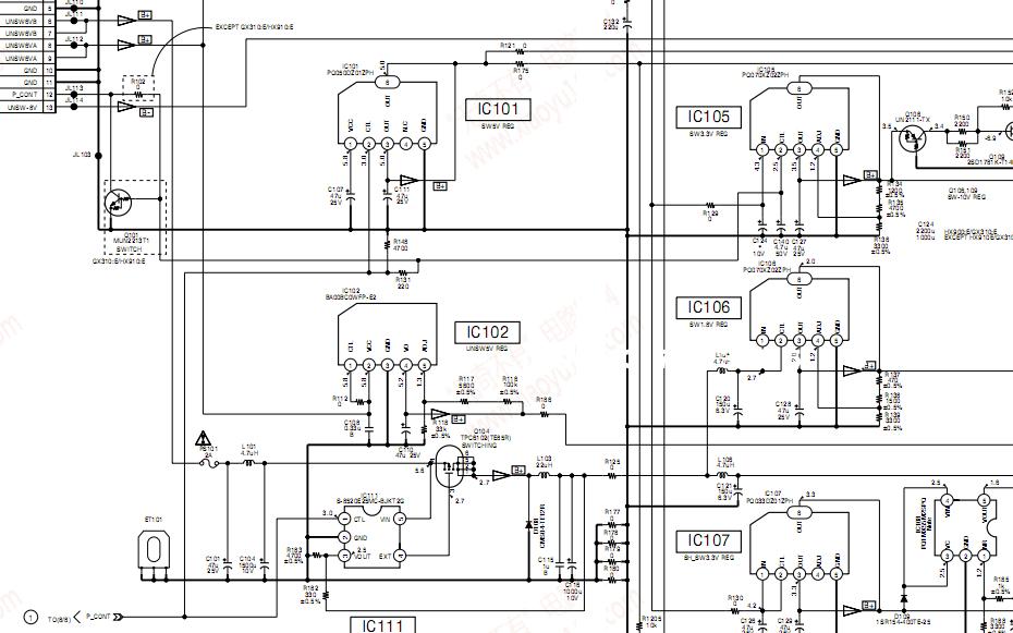

P.S Побродил маленько по схеме , проверь стабилизаторы IC101,IC102,IC105,IC111

Как эти стабилизаторы проверять ?
 Заголовок сообщения: Re: DVD рекордер SONY GX 310 умер...
СообщениеДобавлено: 12 окт 2016, 13:26
В схеме напряжения указаны.Черный щуп мультиметра на GND , красным по выводам стабилизаторов
IC102 - замеры не нужны
стабы.JPG [ 90 КБ | Просмотров: 6606 ]
