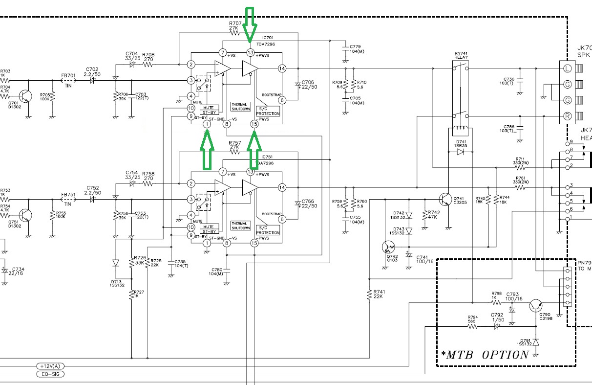

Замерьте напряжения на ножках TDA7296 это и есть усилитель. Замерить нужно с начало на ножках 1 и 15 а затем 1 и 13 на 1и15 и 1и13 должно быть 30-35в.
12345.jpg [ 182.43 КБ | Просмотров: 5171 ]

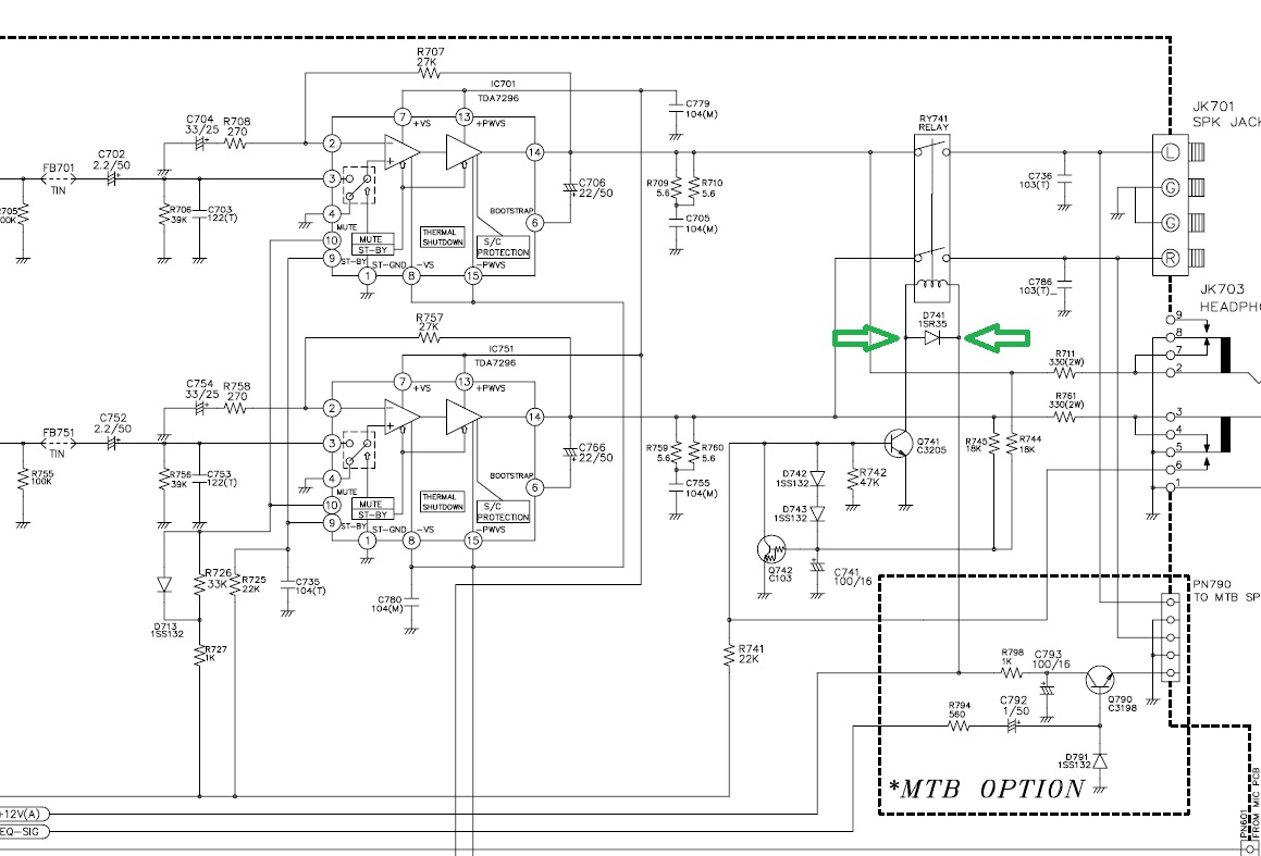

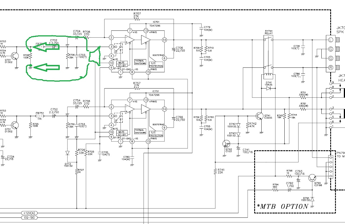

Затем нужно понять включается реле RY741 или нет, оно включает и выключает выходы на колонки. На фотографии отмечены точки стрелками где нужно произвести замер, там должно быть 12в. при замере напряжения нужно включить радио, диск или флешку.

Если реле включается, то нужно послушать динамиком аудио сигнал. Точками обозначено подключение любого маломощного динамика. Порядок проверки следующий: Нужно включить радио, диск или флешку, подключить к точкам динамик и приложить ухо к динамику, в динамике должно играть то, что вы включили, радио, диск или флешка, звук будет очень тихим, но если звук будет, то это очень хорошо.

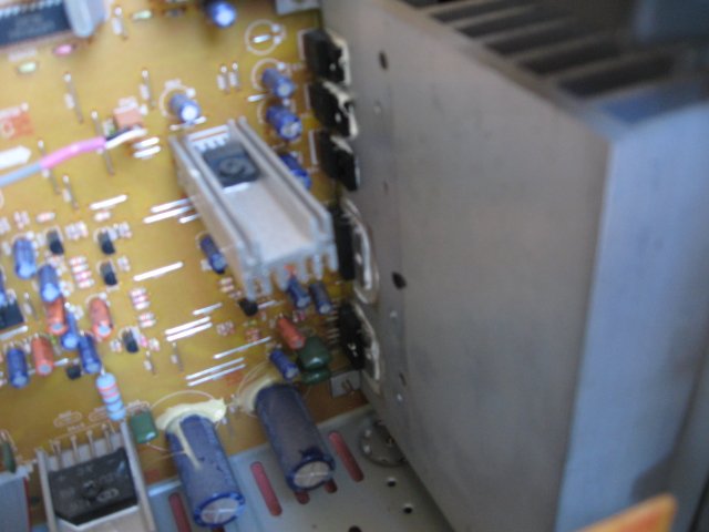

СообщениеДобавлено: 12 окт 2013, 13:18

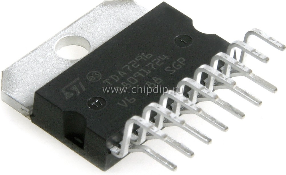

TDA7296 должна быть расположена на радиаторе

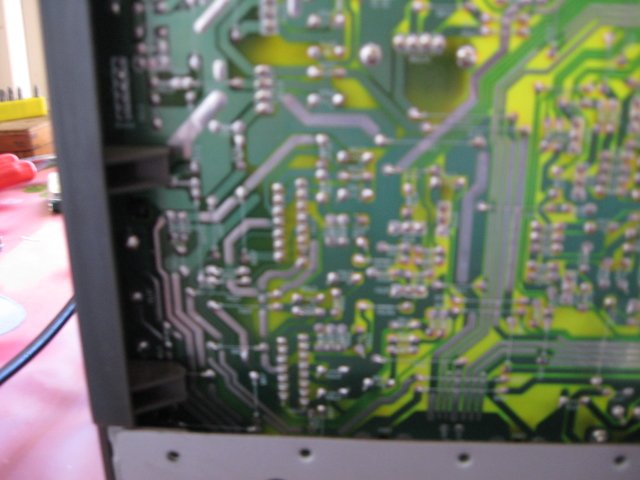

СообщениеДобавлено: 12 окт 2013, 14:50
Зарегистрирован: 12 окт 2013, 11:06
Сообщения: 73
Откуда: Москва
место жительства: Москва
Маркировку разобрать не могу (не подлезть). С обратной стороны платы обозначение для нижней 1C157 для следующей 1C701

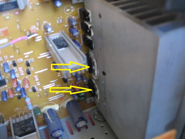

СообщениеДобавлено: 12 окт 2013, 14:56
Желтыми стрелками отмечены TDA7296 обозначены как IC157 и IC701

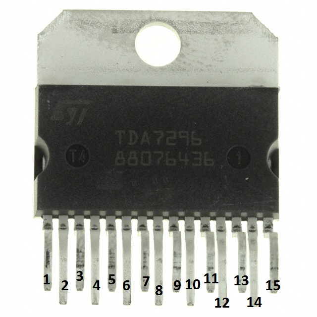

СообщениеДобавлено: 12 окт 2013, 15:07
Замерьте напряжения на ножках 1 и 15 а затем 1 и 13 на 1и15 и 1и13 должно быть 30-35в. И напишите сколько получилось.
TDA.jpg [ 101.28 КБ | Просмотров: 5158 ]

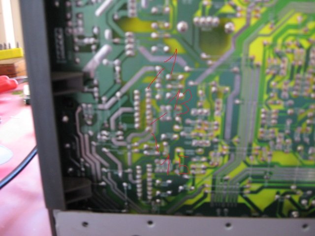

СообщениеДобавлено: 12 окт 2013, 15:44
Сообщения: 73
Откуда: Москва
Так не совсем понятно.
36a408a757d0.jpg [ 48.59 КБ | Просмотров: 5140 ]
правильно?
