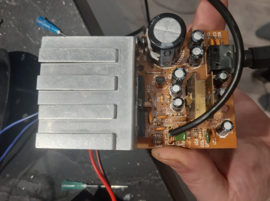

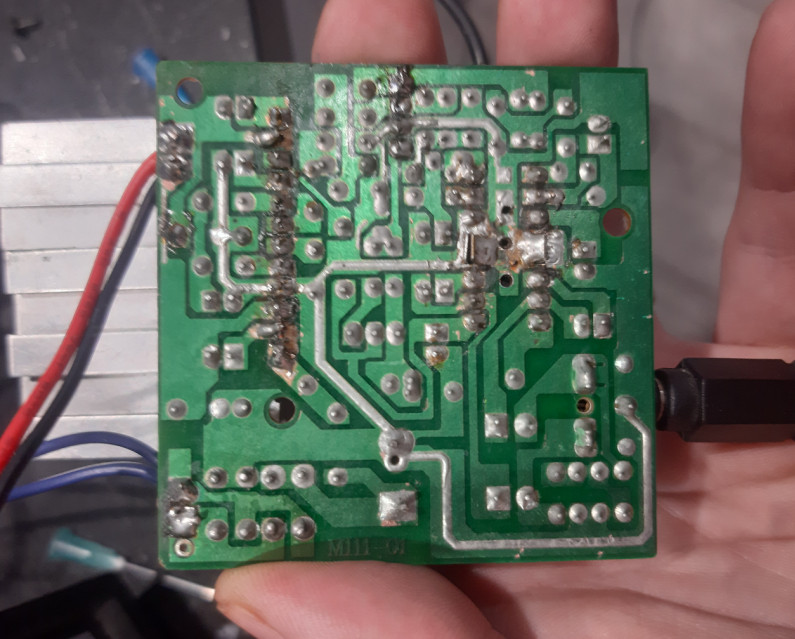

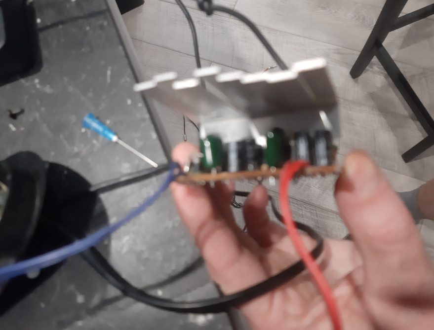

Доброго времени суток.Досталось по наследству от друга. Заменил платы усилителя, радость была не долгой-в связи с коротким большая плата усилителя после нагрева вспыхнула и звук пропал. Устранил короткое, заменил микрухи-ничего не изменилось. Напряжение присутствует 14 вольт. Надеюсь на ваше понимание и помощь. Сам уже не знаю что могло привести к данному. Если нужны замеры и от чего к чему сделаю напишу.

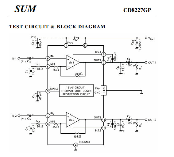

CD8227GP.jpg [ 48.57 КБ | Просмотров: 9242 ]
Это не предусилитель, а двухканальный УНЧ- выход для маленьких колонок.

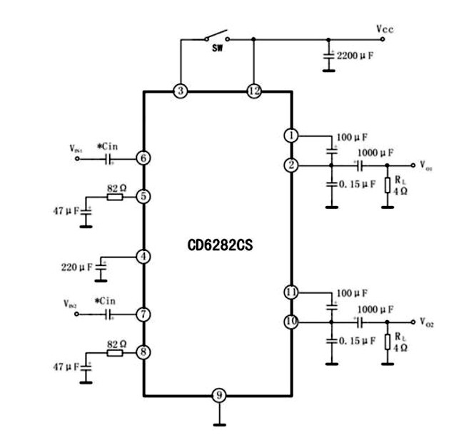

cd6282cs- это выход сабвуфера. Вот схема включения
CD6282.jpg [ 34.41 КБ | Просмотров: 9242 ]
