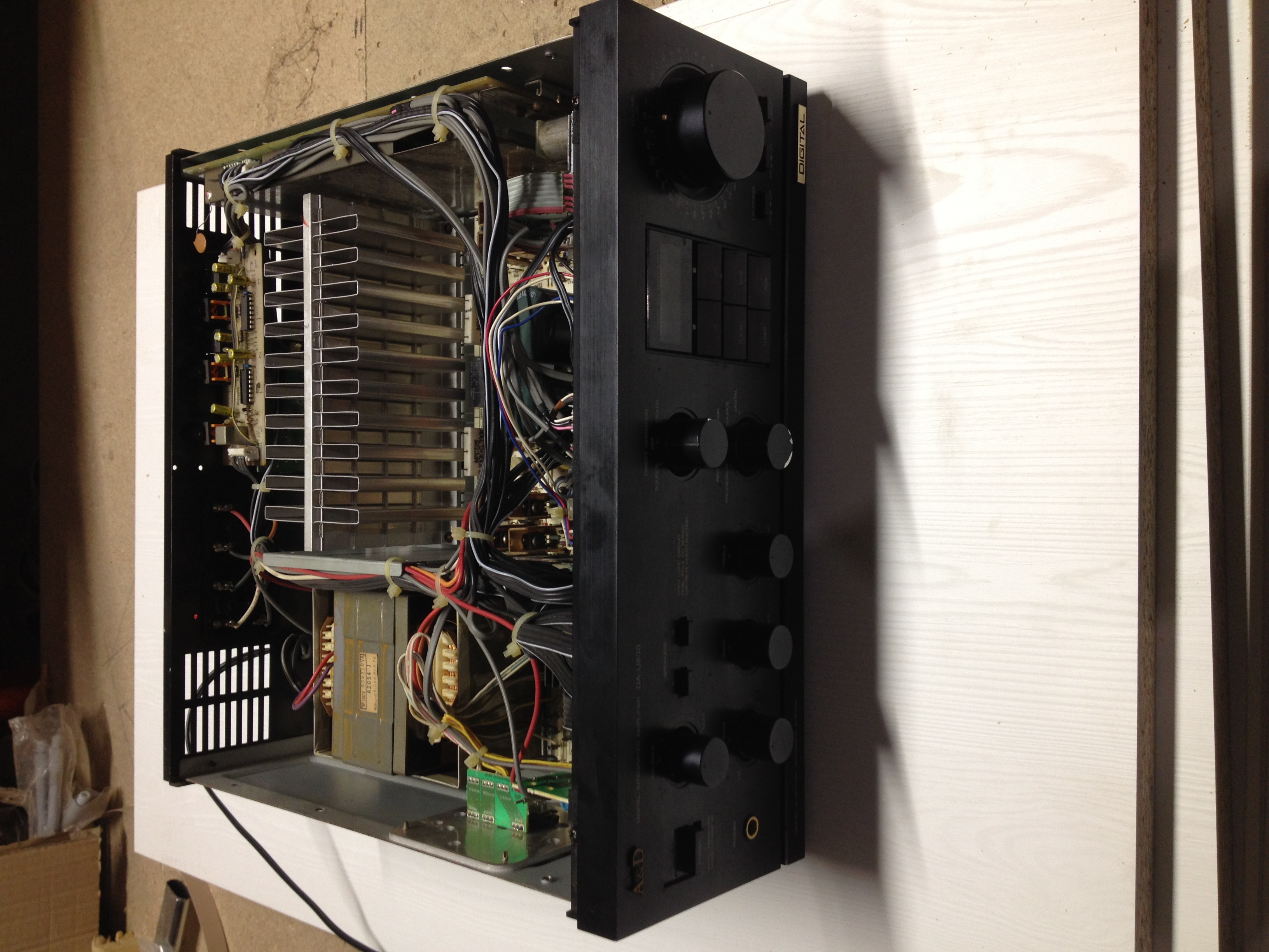

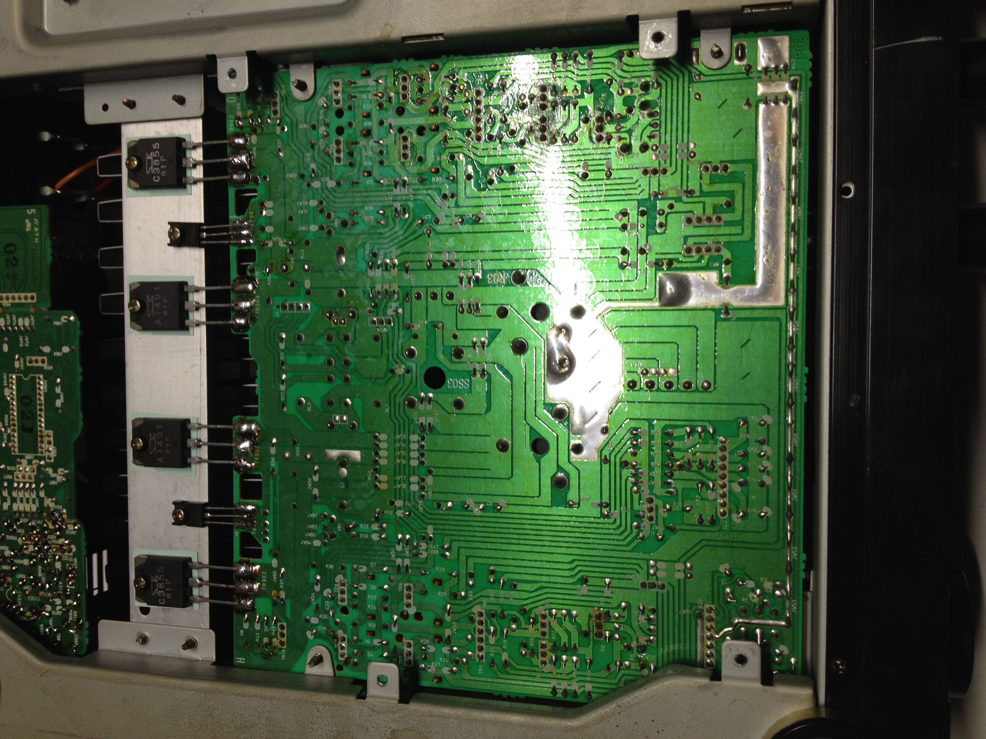

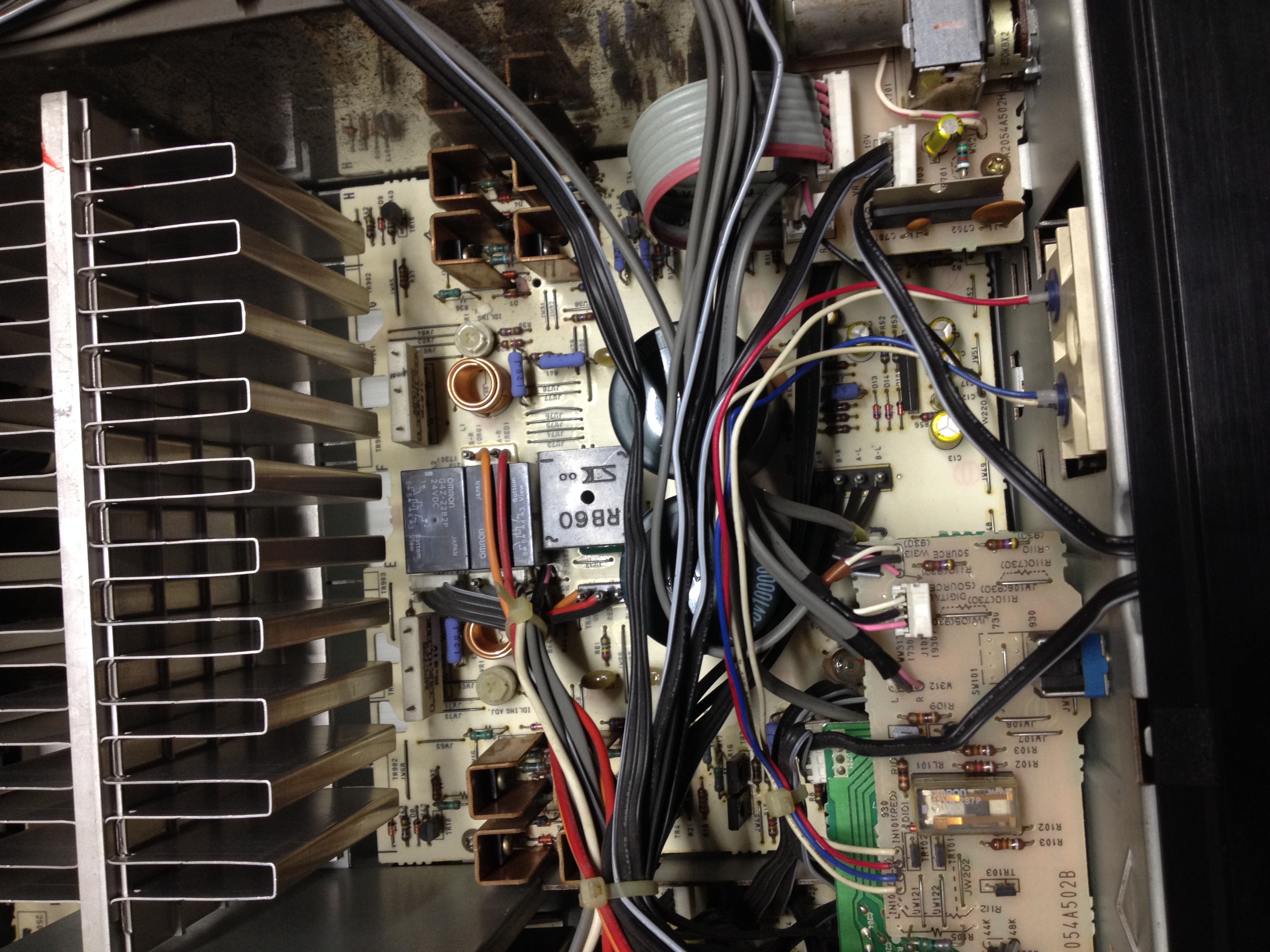

Приветствую всех. Требуется помощь в ремонте усилителя Akai&Diatone. Оригинальный японец, питание 100В.
Принёс его мне товарищ с проблемой, что один канал стал играть тише. Началось это после того, как на усилителе слушали 4-х Омные S-90. В перегрев усилитель не уходил и всё работало, но в какой то момент появилась проблема.
Схему я на него не нашёл. В общем то, учитывая, что сигнал подаётся аналоговый, то остаётся просто усилитель. Процессор же не участвует, что облегчает задачу. Интересно то, что ручка "баланс" никак не влияет на баланс, интересно это какой то косяк, или она только цифровой сигнал "балансирует"?
По осциллографу видно, что амплитуда на выходе в разы меньше на левом канале. На базах выходных транзисторов тоже самое - в левом канале амплитуда меньше. Решил начать с простого - посмотреть сигнал на потенциометре громкости. Он стерео, по 4 вывода на канал (тонкомпенсация?). Из него на плату усилителя выходит шлейф 7 проводов. 3 провода правый канал, 3 левый и земля. На этом шлейфе амплитуда одинаковая на правом и левом каналах. Не очень получается увидеть куда расходятся все дорожки от шлейфа. Но одна дорожка точно идёт на затвор 2SK117. И там уже начинается разбаланс. Замеры показали, что на стоках этих JFETов в правом канале 0.8В, а в левом(который тише) -9В . Транзисторы выпаял, проверил, оба хорошие и практически с идентичными параметрами. На всякий случай поменял их местами - ничего не изменилось. Далее по плате выяснил, что стоки 117 транзисторов соединены с выходами сдвоенного операционника М5238Р . На его выходах (1 и 7 нога) Такой же разброс напряжений 0.8В и -9В. А на входах ничего нет... Не инвертирующие входы посажены на землю, а инвертирующие уходят на трёхжильный провод, который идёт на выход наушников.... . В общем запутался )) прошу подсказать. Стоит ли пробовать менять операционник? Где искать потерявшийся уровень сигнала?) Буду рад любой помощи.
