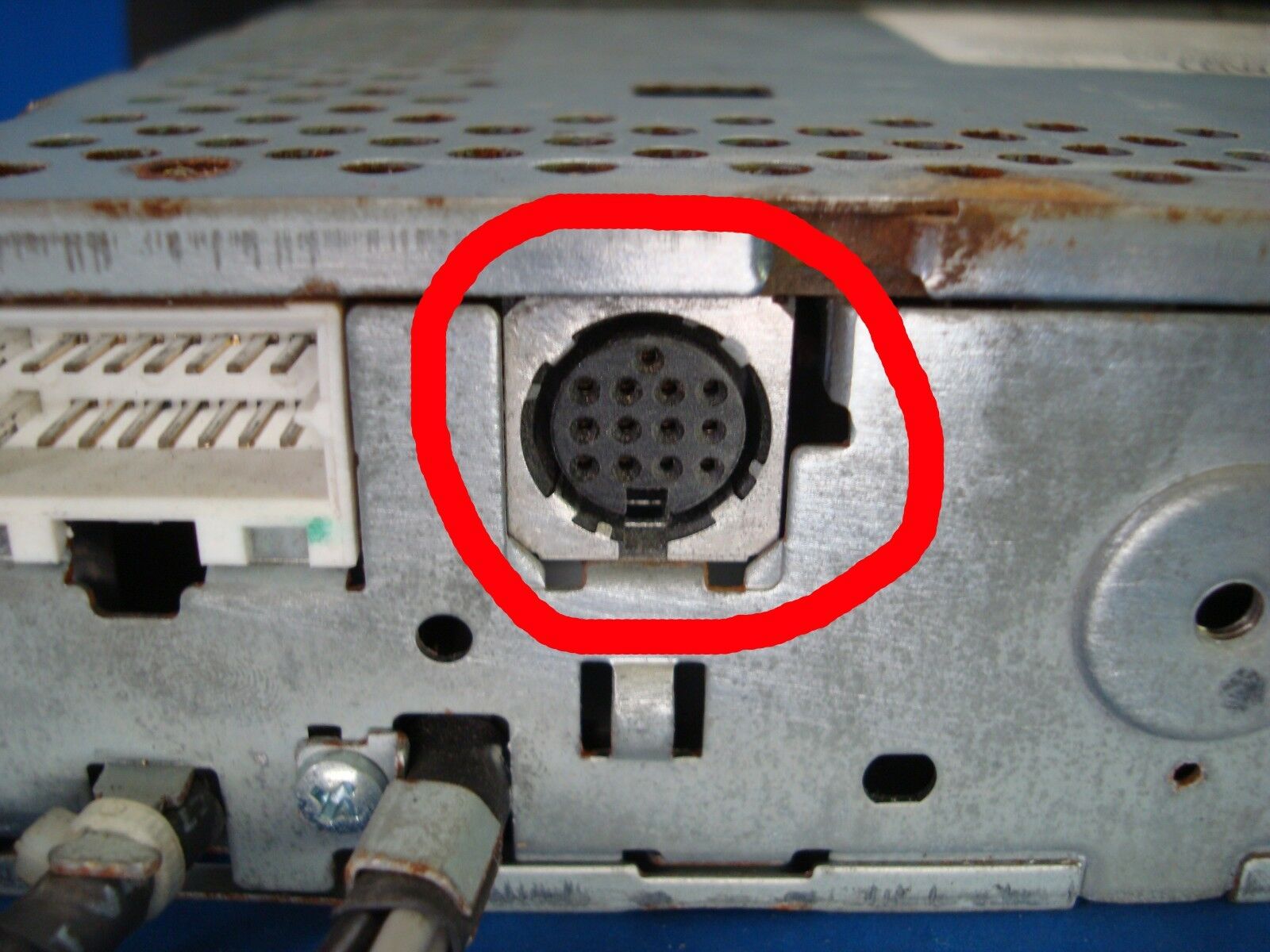

Есть автомагнитола Clarion DX-418, хотел сделать на него AUX через круглый 13-pin разъём, но не могу найти распиновку, как я понял у всех автомагнитол они разные, и как подключить AUX в данной автомагнитоле?
s-l1600.jpg [ 205.21 КБ | Просмотров: 9084 ]

Была когда-то давно инфа что разъемы такого типа имеют одинаковую распиновку.
Есть статейка по этому поводу (http://radio-uchebnik.ru/txt/9-praktich ... kdc-mp5033),правда речь там шла о Кенвуде.
Попробуй, может прокатит

Так это же разъём для CD чейнджера, вход там есть но наверно он будет работать только когда будет активирован сам чейджер. Хотя может я и не прав.Если девайс не подключён то обычно в меню даж нет выбора включения чейнджера.
все верно- при включении чейнджера на разъеме замыкается пара контактов. То есть нужно просто эти контакты найти и замкнуть. Для подстраховки-желательно через резик.
В предыдущем посте есть ссылка на статью создания AUX для Кенвуда, и мне так кажется что эти разъемы должны быть стандартными по распиновке- ведь не имеет значения какой марки чейнджер туда включать.

Утверждать не буду но возможно просто закоротить не получится потому что активация возможна
только при обмене данными между процессорами магнитолы и чейнджера, но это так версия, я сам лично не пробовал. Короче магнитола должна увидеть чейджер. Слыхал что вроде как есть эмулятор чейнджера какой то.
у меня тоже такая мысль возникла поначалу, но все оказалось проще- при замыкании определенных контактов на разъеме, в самой магнитоле появилась новая функция AUX, которой до этого просто не было. Ну и осталось только подать аудио сигналы на входы.

С кенвудом распиновка не совпадает, как я понял из источников в интернете у разных моделей разная распиновка, но нет толком инфы по поводу Clarion, даже схемы не нашёл.
