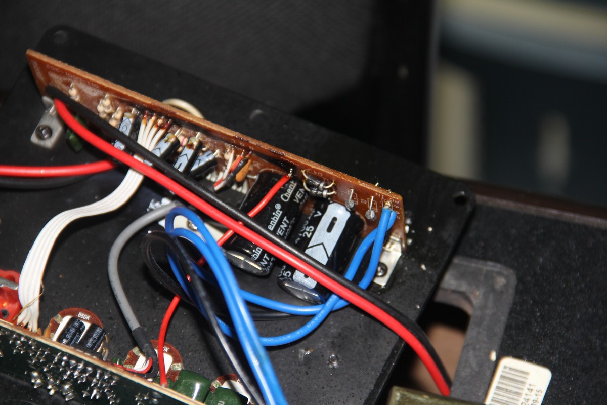

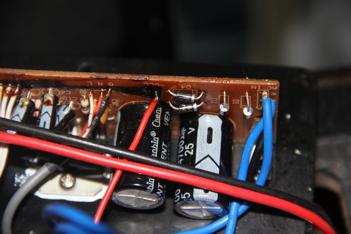

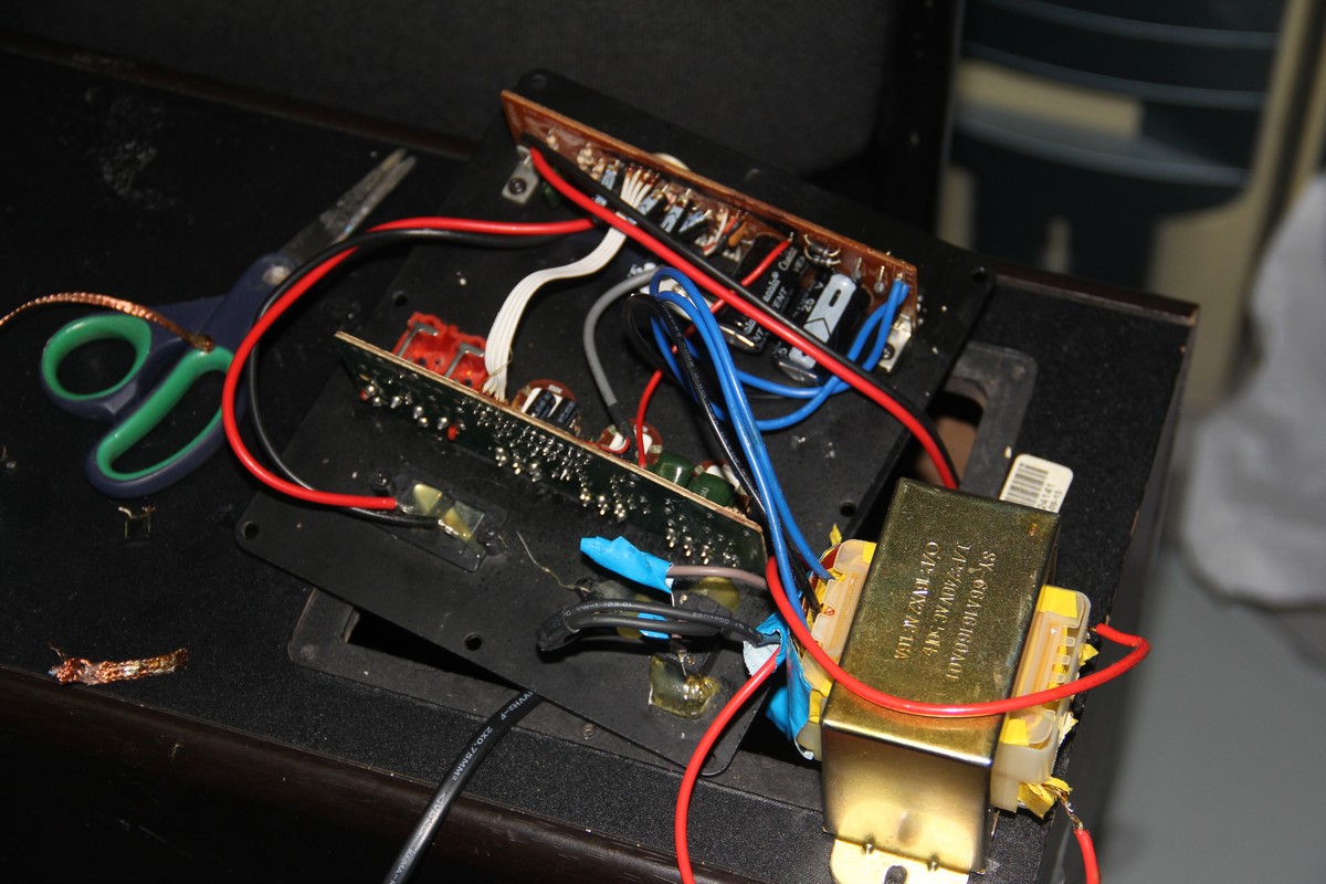

Доброго времени суток! Принесли колонку с такой проблемой - колонки гудят. Вскрыв невооруженным взглядом обнаруживаются вздутые конденсаторы. Перепаял вздутые конденсаторы, и 4 диода. Когда включал, работали пару секунд и замолкли. Обнаружил убитый стеклянный предохранитель. Заменил. После включения колонки включаются на пару секунд и начинают дымить диоды. Перепаивал, не помогло. КЗ где-то, но не могу понять где. На выходе второй обмотки транзистора 15.1 и 15.1, в сумме 32 выдает. Как и должно.

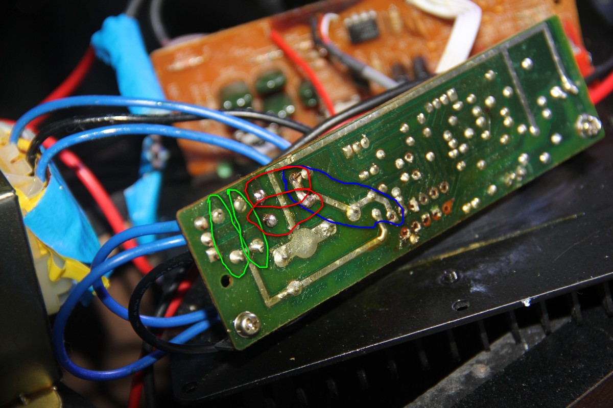

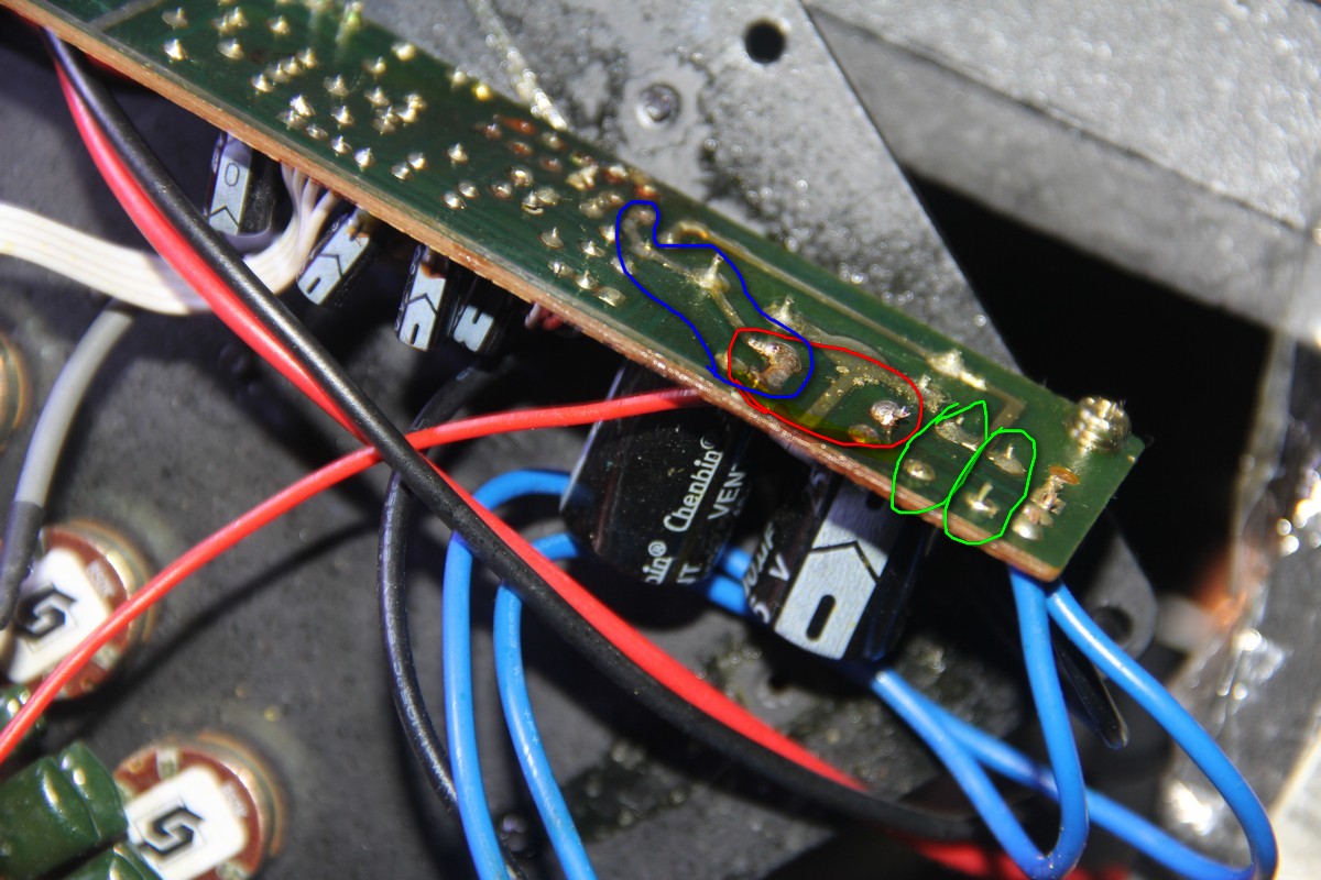

Фото приложил, красным обвел контакты диодов, которые горят, зеленым диоды D1 D2 которые впорядке. Синим дорожка, на которой подозреваю КЗ, на этой дорожке только кондер, на котором 0 В, микроскемка, которую я выпаял, и С8 еще. Больше ничего нету. Подозреваю неисправность кондера.

Значит есть КЗ по питанию все равно, проверь кондеры С8 С9 - С8* С9* по плюс и минус питания.
