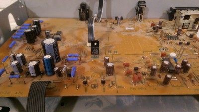

На фото шина-4 провода. Перед ней n-p-n транзистор,походу он должен запускать. На коллекторе есть напряжение,на базе и эммитере по. 0в
Комментарий к файлу: На фото шина-4 провода. Перед ней n-p-n транзистор,походу он должен запускать. На коллекторе есть напряжение,на базе и эммитере по. 0в

Шина и база транзистора связана :?:
Я бы просто перемкнул К и Э - может и стартанет тело
По даташиту напряжение на базе для открытия перехода транзистора от 1.8 до 6 вольт
По логике в ресивере тоже должен стоять транзистор который дает команду на базу транзистора тюнера

Если попробую перемкнуть хуже не будет?
 Заголовок сообщения: Re: Тюнер kenwood T-85 не запускается
СообщениеДобавлено: 14 мар 2018, 18:05
Всяко бывает :lol:
Пробуй 1ком резистором замкнуть - точно ничего не спалишь
Эмиттер на земле стоит :?:
