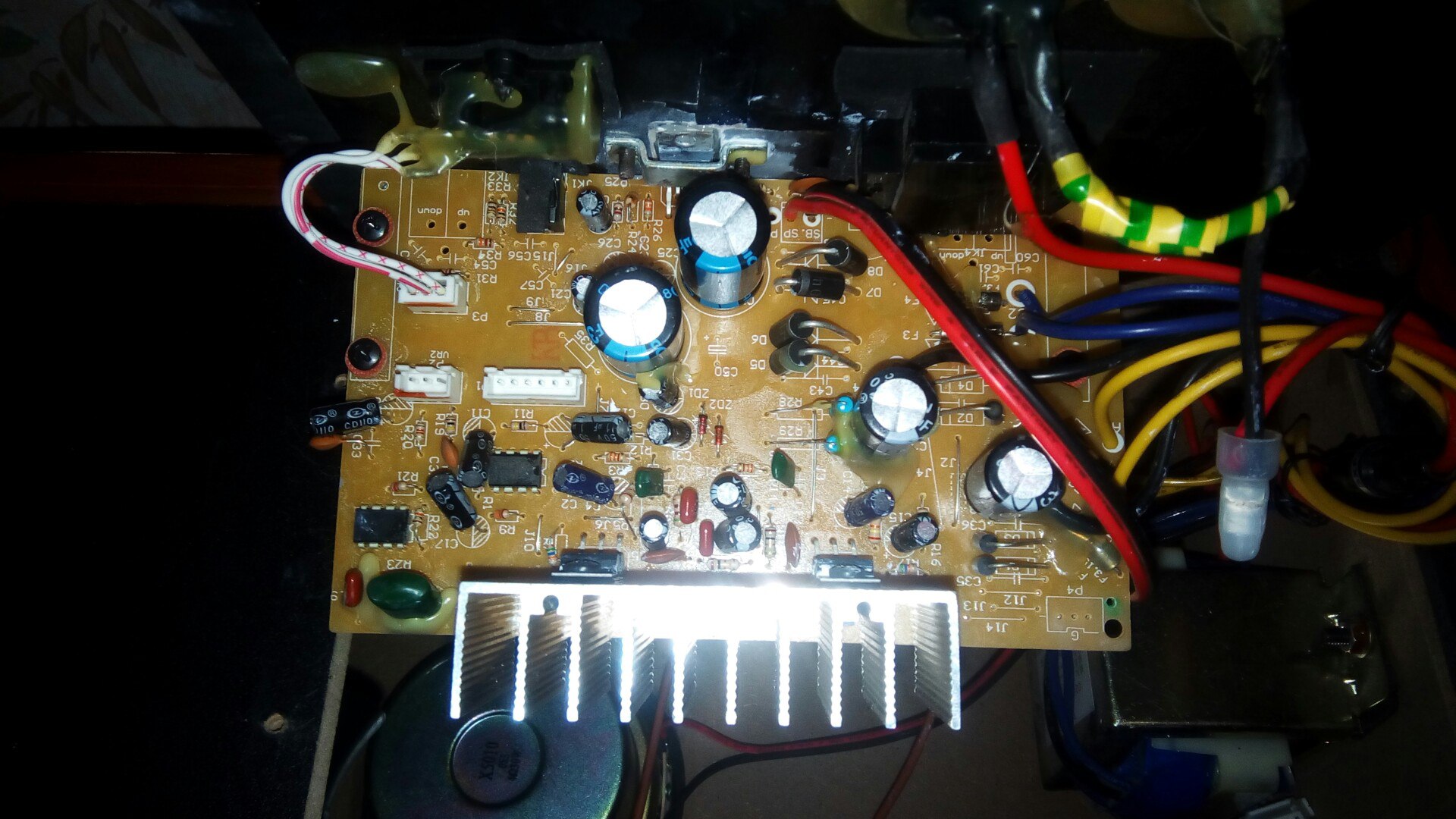

Добрый день! У меня такая проблема, может кто подскажет, например сидишь за компом, и резко колонки начинают орать на всю мощь, страшный треск, шум, шипение, вообще чёрт пойми что с ними, пугаешься сильно из за этого. Невозможно сидеть, могут в любой момент заорать во всю силу. Громкость звука на колонках не менят силу шума из колонок. Хоть на минимуме стоит громкость, звук всё равно страшнейший. Так же не зависит это от компьютера, т.к. такое может случится и с выткнутым штекером из компьютера. Так что компьютер тут ни при чём. Пробовал менять 2 конденсатора на 3300 и 35 вольт, читал что может из за них, орет уже не так сильно, но все равно случается резко и не приятно, на стуле подпрыгиваешь бывает...

Плохие пайки регулятора , заменить сам регулятор для начала , и что за кишки :) там внутри этой акустики не мешало бы озвучить.

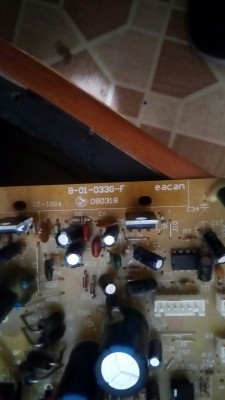

Какой регулятор? Громкость, высокие и низкие? Он не на пайке, там штекера. Когда ручками кручу никаких посторонних шумов. Заметил что потемнела микросхема D1875. На сколько я знаю она отвечает за низкие частоты, может такое поведение быть из за нее? Плата на фото. Схему пока не нашел...

Проблему решил заменой 2х электролитов 3300 на 35В и 2х 3300 на 25В и микросхемы D1875 на аналог LM1875T. Цена вопроса 350р
