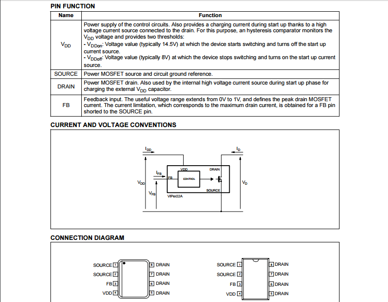

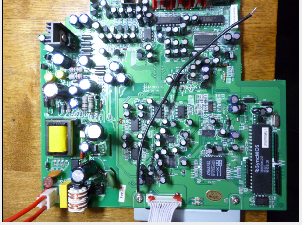

Добрый день Всем! Имеется данная акустика с неисправностью не включается. Разобрав обнаружил что сгорел пред., взорвался сетевой конденсатор(400v33mf), слетела крыша у VIPER 22A, конденсаторы с277, с278. v118,n128. сопротивление r261, стабилитрон vd125. Все заменил что нашел, результат сейчас такой...при включении в сеть, на дисплее декодера загорается дежурный светодиод и тухнет и так циклично. На кнопки не реагирует. По напряжениям..На банке 312v, на viper-(питание 312v, vdd= 0v-40v пульсациями) На выходе с блока питания(пульсациями):

На ТПИ приходит=315v, выходит= 1. 0 в

Подскажите почему пульсации могут быть на выходе с блока питания? С импульсными блоками особо дел не имел. Схему прилагаю. За ранее благодарен.
