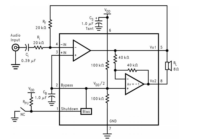

Начало этой темы http://radio-uchebnik.ru/forum/viewtopic.php?f=11&t=3356
Греется резистор между 4 и 5 выводом lm4871 ?
Динамик проверь на КЗ или подкинь другой.

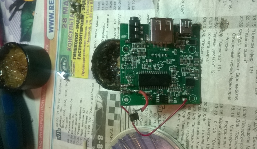

Комментарий к файлу: Греется резистор R6 4r7 на фото
WP_20160117_18_09_20_Pro.jpg [ 731.6 КБ | Просмотров: 5670 ]
греется резистор R6 4r7 на фото

СообщениеДобавлено: 17 янв 2016, 17:22
Усилитель откинуть,с девайса подать сигнал на любой другой усилитель,сообщить нам как звук и чего греется.
Диод D1 живой?
1 вывод усилка случайно не связан с выводом транзистора ?

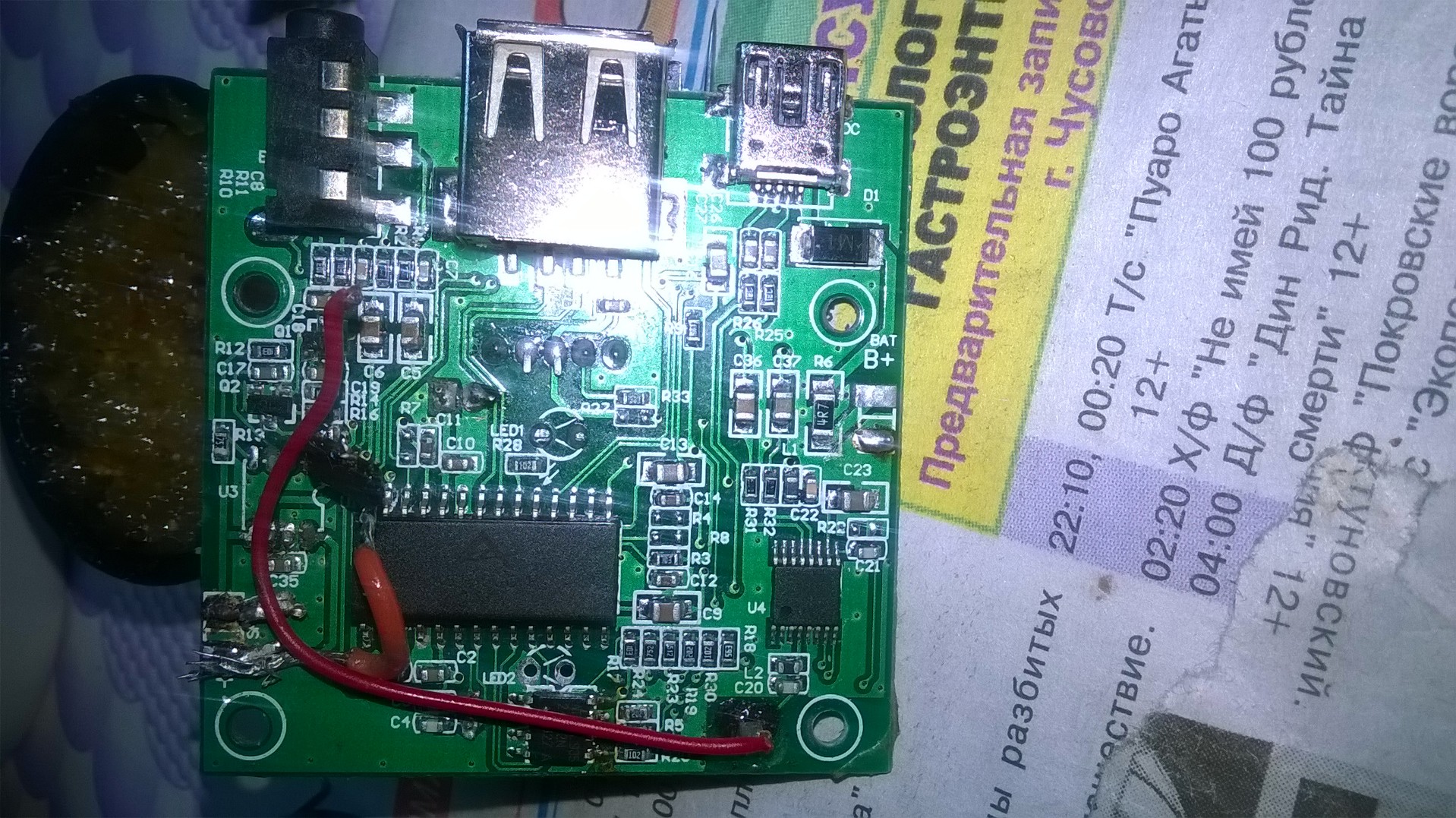

Зарегистрирован: 18 мар 2015, 12:01
Сообщения: 89
Откуда: Пермский край
место жительства: первый дом слева
Вы правы! Я прозвонил мультиком вывод усилителя (рядом с надписью "R15") соединён с центральным выводом транзистора Q2. Это плохо да?
