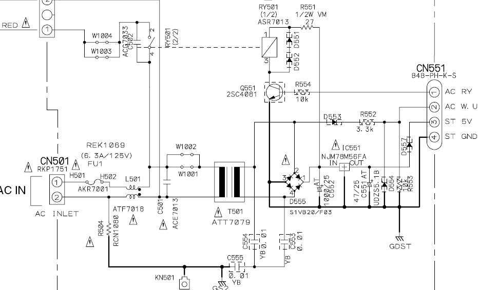

Там стоит два транса., один на дежурное напряжение ,второй на рабочее.
Дежурное напряжение ловим на D4202 и D9002
Примерь схему

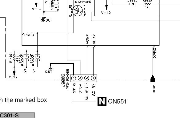

Схема то подошла?
По схеме ваще другое :?

Ещё не разобрался,подходит схема или нет. суть пока в чём- на этой плате почти ничего нет . Есть разъём сетевой, дроссель,маленький трансформатор, предохранитель,реле , разъём силовой от трансформатора и два маленьких-551 и 552.
 Заголовок сообщения: Re: RECEIVER VSX-C301
СообщениеДобавлено: 12 дек 2015, 13:26
Маленький транс. формирует дежурное напряжение 5 вольт и питание реле RY501.
Нажимаем кнопку включения и появляется напряжение на базе Q551,срабатывает реле RY501 и на первичку большого транс. пошло 220 вольт.
Вроде так :oops:

Схема в общем-то похожа, разница в напряжении-120V 60Гц.Сейчас посмотрел напряжение на разъёме CN552 - 28 вольт, когда нажимаешь кнопку включения ,падает до 25 вольт и опять восстанавливается до 28 вольт.Как посмотреть дежурное напряжение 5В.
Значит так - когда производил замеры на разъёме CN551 был откинут шлейф и напряжения были х.з. что, после подсоединения шлейфа получилось вот такое.
1- 0в
2- 2,3в
3- 4,9в я так понимаю это и есть дежурное напряжение?
4-0в
Да и на CN552 напряжения изменились- стало где-то 14в, при нажатии кнопки падает до 12, потом восстанавливается
