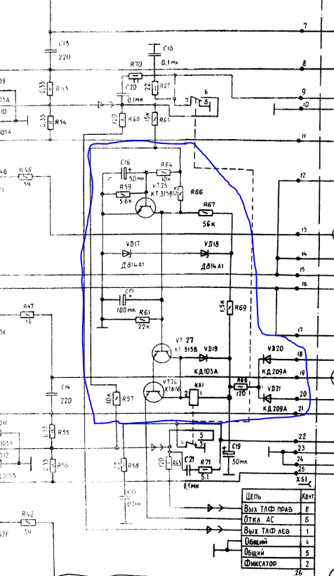

Помогите отремонтировать магнитофон союз-110 стерео.Накрылся оконечный усилитель.сначало заменил 3 конденсатора 2000+50, затемтранзисторы т2,Т4,Т6,всеравно не пашет. А вот на наушники идет,тут стоит реле,вот с этим реле не могу разобраться,как оно управляется ? Кто может помогите

Это похоже схема защиты АС от постоянки (синим обвел), либо неисправность этой схемы,
либо постоянное напряжение на выходе одного из каналов присутствует.
Если на выходе усилителей постоянки нет, то проверь напряжение на обмотку реле идет нет?
При исправном усилителе, должно идти напряжение на него. Если на реле напруга идет, значит проблема в самой релюхе.
