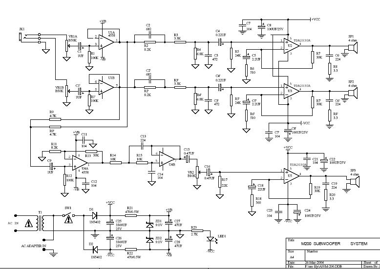

Привет Господа!
В теле(звук 2.1) гудел сабвуфер, усилок реализован на трех D2030A.
Заменил с рабочего канала - все стало нормально.
Клиент привез на замену ТDA2030A - не работает почему-то.
Выходит что бракованная TDA ?
На всякий случай проверил прохождение сигнала и питания до усилителя-нормально.
Блин, теперь доказывай клиенту что не я баран а ему "впарили" брак.
P.S В схеме два предусилителя 4558, в моем девайсе один.

Ну если при замене работало, значит в микре дело. Чему еще там быть не так.

Сереге: самый простой способ- просто перекинуть пару микрух местами и сразу понятно будет брак это или еще где-то косяк сидит.
А вааще знаете, прикол был у меня месяца три назад:
Поначалу все как обычно: три штуки 2030, все дохлые. Меняю, и вот тут-то и начались чудеса: саб работает, а когда на выход цепляешь колонку то звук на выходе есть но не долго- ару минут и микра вскипает градусов до 100. Другая микросхема в это время холодная. Перецеляешь колонку на другой выход- начинает другая перегреваться, а эта остывает... :shock:
В чем прикол был так и не понял... :?
Закончилось все тем что я ему просто другие потроха воткнул
А колонку то прозванивал проблемную?
Полюбому сопротивление низкое у нее. Катушка на динамике коротнула или еще из-за чего.
Другого объяснения я не вижу.
А вот и фигушки ты угадал :D :D
Я проверял на свою колонку. У меня для этих целей имеется одна хорошая мощная и я ее, родимую, везде и цепляю- и к сабам и к муз-центрам и к автомагнитолам.
Причем когда потроха другие воткнул то опять на эту-же колонку проверял.
Такой вот парадокс... :?
