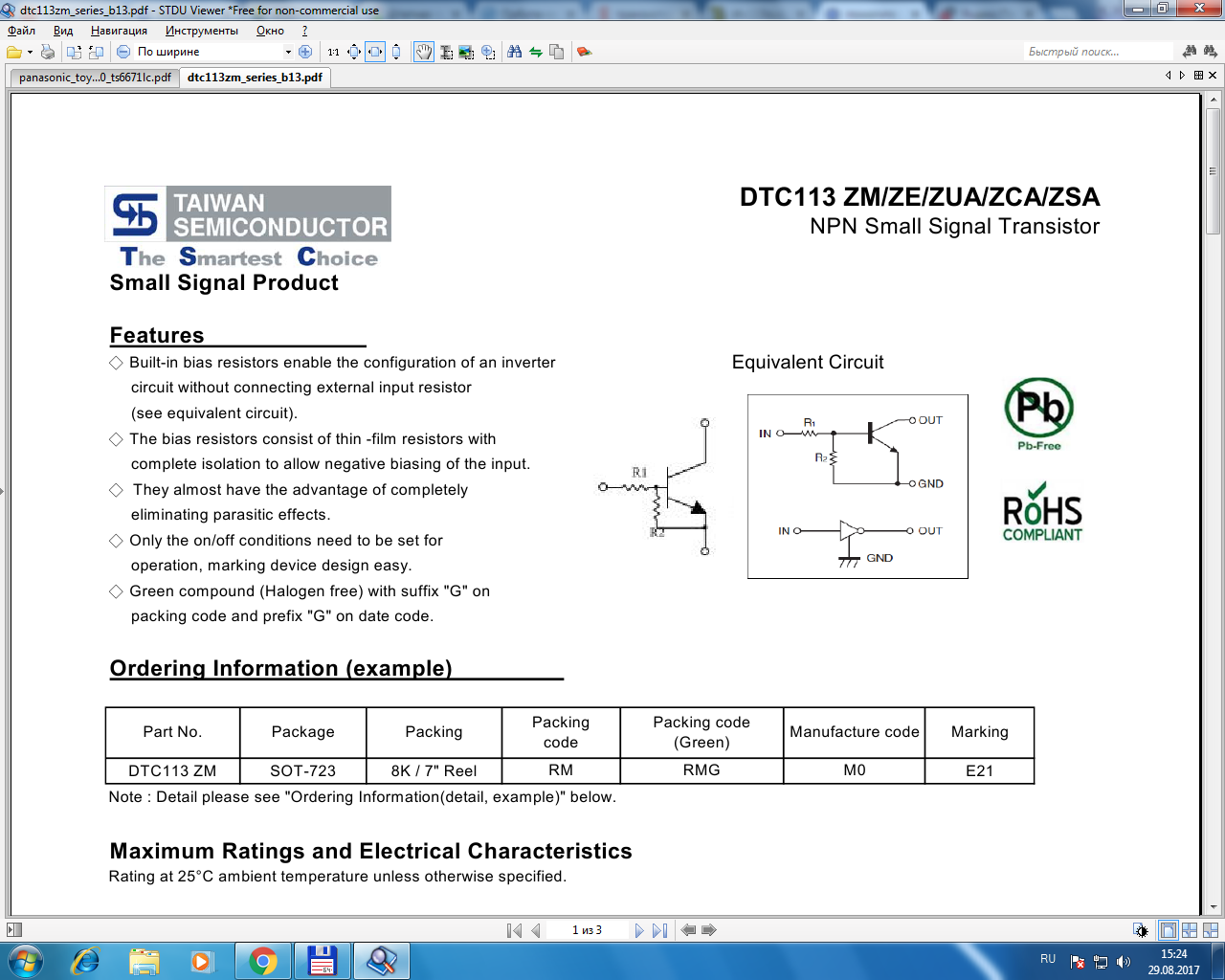

Пробежал осликом по всем ногам проца, практически везде есть импульсы, не понравилось только на 56 ноге сигнал PHOTO, почему-то 2v, а когда вношу диск, становится 3,3v, то есть все время высокий, он идет на базу LED DRIVE (Q901), который управляет 3-мя светодиодами..., но ведь при всем при этом фотодиоды при вносе диска работают...
DTC113ZCA.png [ 304.6 КБ | Просмотров: 2153 ]
Работают , но может не все три светодиода светят , может быть так что напряжение поступает а светик не дает излучения или слабое, проверь камерой телефона свечение. Не знаю что уже и советовать, тем более что еще на двух форумах где автор создал аналогичную тему тож тишина, никто не хочет связываться :)

Да светят все, все перепробовал, первые 2 фотодиода, что стоят параллельно (в центре и с краю) срабатывают при вводе болванки в щель, третий, поскольку болванка до центра не доходит, проверил полоской бумажки... Все, пока забил, все убрал! Куплю такую же в рабочем состоянии и потом сравню, это так для старого профессионального интереса... Удастся реанимировать, хорошо, нет будет запчастью... Парни, спасибо всем за внимание, советы и потраченное на меня время, удачи всем!
