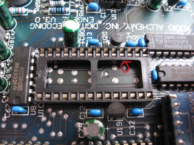

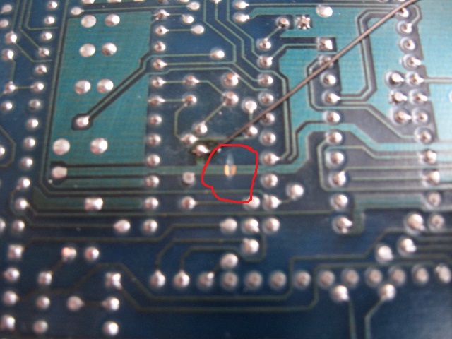

Нашёл перебитую дорожку с выхода U36. А вот U36 на схеме я найти не могу - нету. Схема что ли кривая блин.

Что значит перебитая?

Как будто отвёрткой провели.
Дорожка эта идет в панель на которой стоит HDCD FILTER.

А не ты ли ее повредил? сомневаюсь, что это и была причина.
Вполне возможно. Я не могу на схеме её найти. И что это за контакт такой внутри панели - к ногам HDCD он не подходит.

Контакт этот звониться с входом U20, чуть выше панельки.

С перерезанной дорожкой разобрался - там оказывается питание отдельным проводочком кинуто, на фото видно этот проводочек.

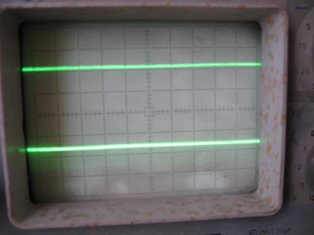

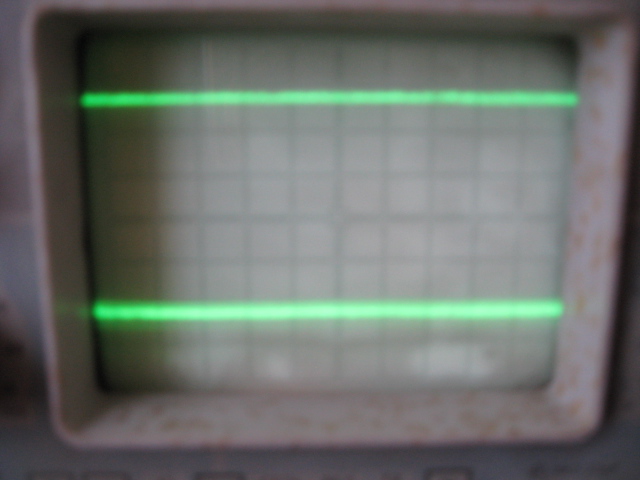

Попробовал воспользоваться осиц. (не знаю конечно правильно всё делаю или нет).
Сначала измерял на 1-ой, 23 и 24-ых ногах HDCD FILTER.
Получилось вот что (первое фото это 23,24 ноги, второе 1-ая нога).
IMG_0192.JPG [ 93.64 КБ | Просмотров: 2893 ]
IMG_0191.JPG [ 109.74 КБ | Просмотров: 2893 ]
