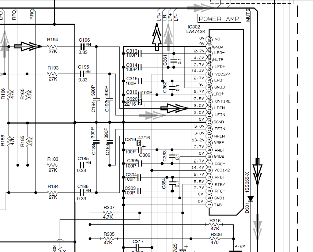

И попутно еще вопрос по другой автомагнитоле
у нее сгорела микросхема многоканальный регулятор напряжения, я его выпаял.
Чтобы проверить унч на фото
подал питание на на саму автомагнитолу 12V c БП ATX, так как унч питается непосредственно с +аккумулятора (выводы 6 и 20).
Подал входной минусовой сигнал на минусовой вывод SGND и плюсовой на RRIN (11 вывод)
так же проверял динамиком выход с этого канала на выводах 9 и 7 - на выходе тишина
на ST и МUTE подал 5v (4 и 22 вывод)
микросхема греется, когда подано на нее только питание
Или может быть такое что ей не хватает 2.4v на VCC и так же на ST 1.5?
на всех выходных каналах между + и - выводами 90 Ом
КЗ на землю нет на VCC
можно ли судить по этому жива она или нет

СообщениеДобавлено: 07 апр 2015, 23:02
Нет,это не говорит даже за косвенные улики!
Для проверить микру нада полностью восстановить все цепи обвязки.
Или другой вариант поставить в тело заведомо исправную.

у автомагнитолы не исправна унч которая грелась, при выпайке обнаружен скол с унч, после выпаивания унч входной сигнал приходит на входные каналы.
У 8 автомагнитол почти у всех вылетевшие УНЧ, либо многоканальные регуляторы напряжения!
