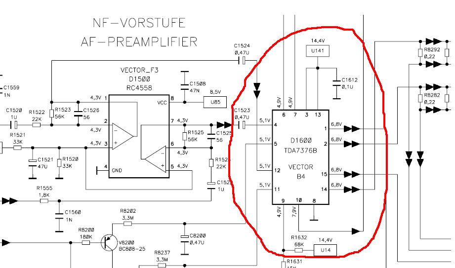

СообщениеДобавлено: 03 апр 2015, 18:50
на средний вывод транзистора кинь 12 вольт

СообщениеДобавлено: 03 апр 2015, 18:59
Дорожку подлечи,транзистор изыми , подай питание,что на выводах где был транзистор озвучь .
УНЧ потом :P

СообщениеДобавлено: 03 апр 2015, 20:35
на 3,13 выводе УНЧ есть напряжение ? Если нет то кинь, если все остальное в норме то тело должно ожить.Думаю что так!

СообщениеДобавлено: 03 апр 2015, 20:59
Напряжение на 6,7 выводе ? Также обрати внимание на 9 вывод, там через резистор подается тоже 12 вольт.

СообщениеДобавлено: 03 апр 2015, 21:30
Сообщения: 268
после того как заштопал дорожку и выпаял транзистор, подал питание на девайс подсветка дисплея светится ровно без мигания и горит светодиод красный прям по середине , но на дисплее ничего нет, на среднем выводе транзистора 0.05v на остальных по 0v
СообщениеДобавлено: 03 апр 2015, 21:43
Сообщения: 268
на УНЧ везде по 0 кроме 3 и13 , 9 и 10 вывод на УНЧ не задействован
думаю что без норм БП тут пока делать не чего
Спасибо за помощь ;) если будет БП то можно наверно продолжить
СообщениеДобавлено: 03 апр 2015, 22:01
на 6,7 вывод через резистор 10к(он в схеме есть) кинь 12 вольт. так порешаешь стенбай и муте. Но резистор одной стороной оторви от платы,мало ли чего
