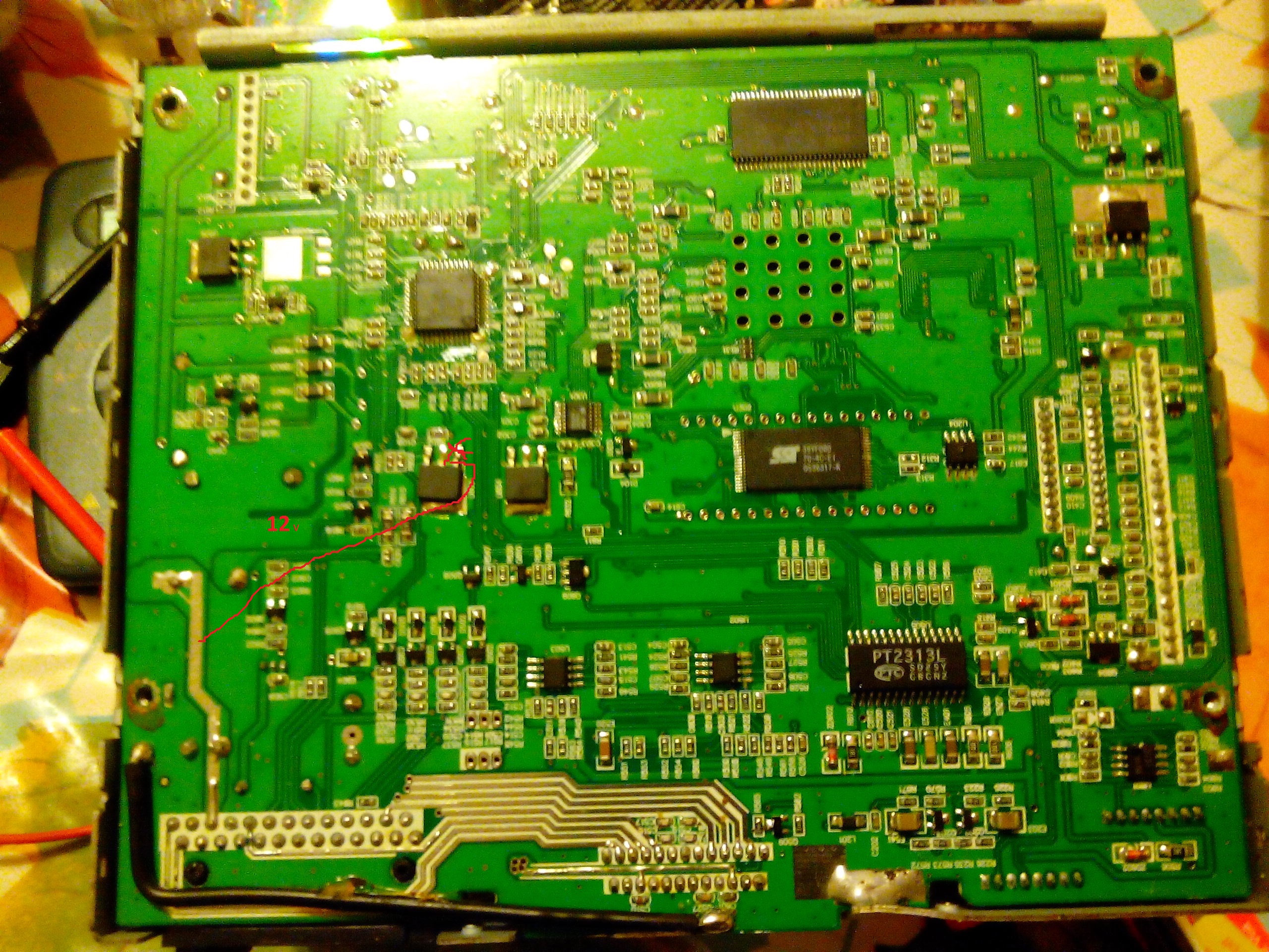

u603 не менял, а отпаял, дал ей 12в и землю отдельно от платы, u603 выдает 5 вольт(то есть стаб в схеме присутствует, но 12 в приходит с другово места, а 5 вольт идет куда и должно, и12 вольт приходит на то место где стоял u603), но если u603 поставить обратно то напряжение сразу падает и и становиться маленьким для запуска. Но в любом случае запуск только вставлением СИДИ диска, и кнопки морды ничего не делают ,монитор показывает режим ДВД, а при нажатии кнопок(любых) появляется значек отсутствие звука, отпускаешь кнопку значек пропадает. Зажав 2 кнопки (любых) значек появляется и не пропадает, еще раз зажав пропадает.

Питание(12 вольт) на U603 подаешь от другого блока питания? Что твориться на выводах U604 ?Звук-изображение с носителя есть ? Какая микросхема на УНЧ ?

Вот картинка где взял 12вольт, но и без 603u, но с дополнительным питанием, обе схемы работают одинаково
