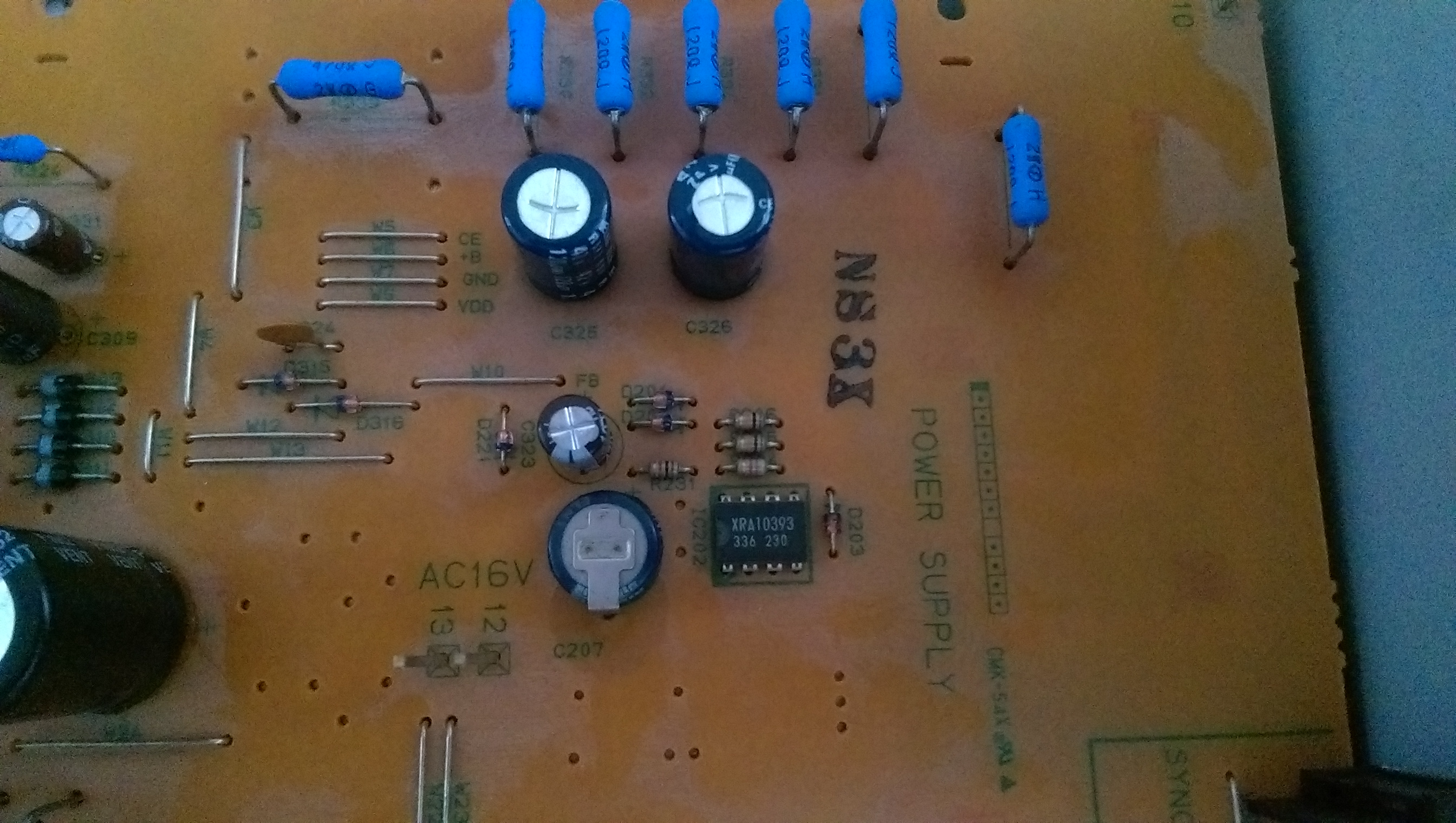

Всем спасибо за помощъ,особенно Sergei1! По его совету грел плату,причина находится в месте,которое на фото. Прогреваю-запускается минут на пять,потом с угасанием,с хрюкающим звуком постепенно отключается,пропадает звук и гаснет дисплей. XRA 10393 вроде как и есть контроллер I2C. Возможна в нем причина,с такими симптомами? Ведь конденсатора в первую очередь поменял. Походу не контроллер,закрывал конденсатора-тишина,закрывал контроллер-запуск. :o . Ведь менял и грешил в первую очередь на конденсаторы.

Признаю тупую ошибку! Осознал только сегодня. Покупал биполярные (неполярные)конденсаторы 100мкф-2шт+ 20мкф-2шт. ( не было 120 мкф)И!!! Подключил параллельно ! До покупки знал формулу, но к сожалению Ом победил логику. На последнем фото стоят старые конденсаторы(впаял обратно). Вот наверное и ответ. Поеду покупать другую спарку.

Нашел врага. На фото это мелкий электролит,он над С309. ESR-90 Om !!!!.
