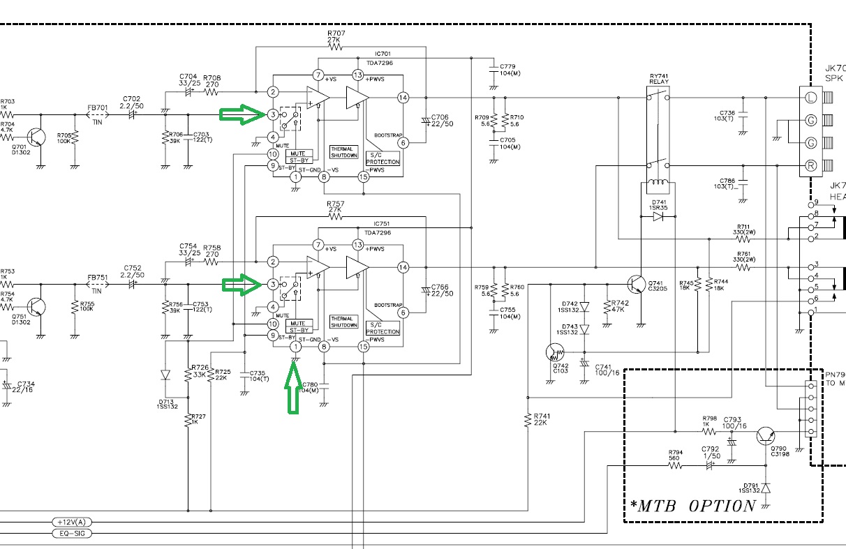

Доброго времени. Заменил обе. Напряжение 1 и 13 1 и 15 на обеих по 25В. Звука на колонках нет. В наушниках только в левом канале.
СообщениеДобавлено: 18 окт 2013, 05:02
Отлично, напряжение с 17в. поднялось, это уже хорошо. А когда наушники отключаете ни в одной колонке звука нет? Нужен старый динамик, сначала один провод динамика подключаете к 1ножке а второй провод к 3 ножке и прислушиваетесь, а затем проделываете все тоже со второй микросхемой. Главное будьте очень аккуратны, не попадите на другие ножки, можете слегка припаять провода для проверки, а потом отпаяете.

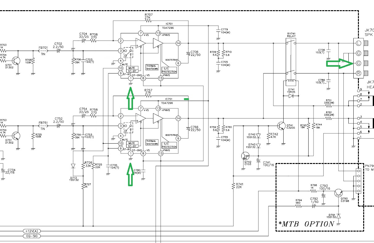

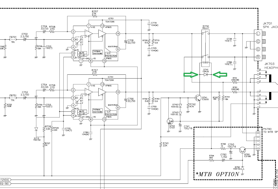

Затем нужно понять включается реле RY741 или нет, оно включает и выключает выходы на колонки. На фотографии отмечены точки стрелками где нужно произвести замер, там должно быть 12в. при замере напряжения нужно включить радио, диск или флешку

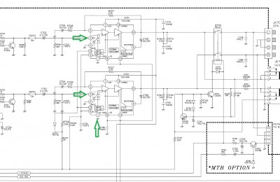

Отключите центр из розетки, переведите мультиметр в измерение сопротивления: Один щуп нужно подключить к выходу колонки в черный цвет! а второй щуп по очереди к 1 ножке микросхем, звонится должно по 0Ом на каждой ножке

Просто динамиков к сожалению нет. На D741 показывает 0. На колонках тоже 0.
СообщениеДобавлено: 18 окт 2013, 08:11
А на что на счет третьей картинки?
СообщениеДобавлено: 18 окт 2013, 10:01
Зарегистрирован: 12 окт 2013, 11:06
Сообщения: 73
Откуда: Москва
место жительства: Москва
Тоже 0
