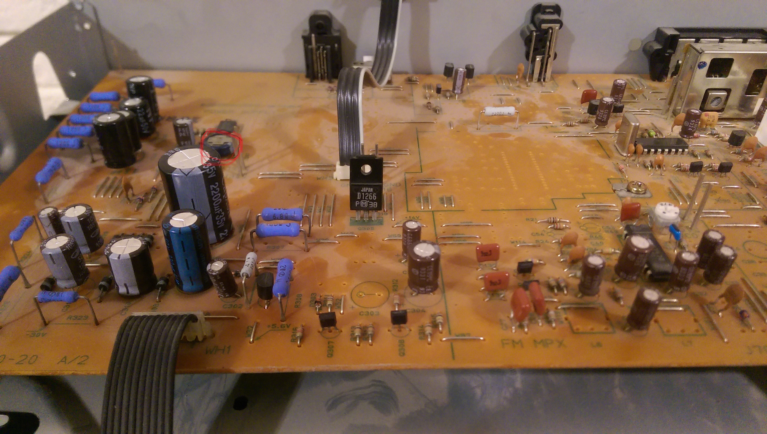

Проблема скорей всего глубже сидит, смотри схему , управление тут не аналоговое скорей всего а по так называемой квадратной шине ( зема не вздумай выложить что это такое, пусть сам ищет) :) у тюнера же свой контролер есть и все такое , на плате я заметил есть ионистор ,выпаяй его на время или перемкни на обесточенном аппарате его выводы может будет сброс и тюнер заведется , шансов мало, но . И всякие там перемыкания скорей всего не помогут, для начала должен заработать проц а потом уже все остальное . Ну и конечно первым делом питалово в самом тюнере проверить надо .

Вроде как у квадратной шины должно быть два провода. А здесь-два провода переменка,один провод соединяется с базой,через пару диодов и четвертый просто впаян в площадку и дорожка никуда не идет.Да вряд-ли там будет I2C,центр-начало девяностых

Зема ну ты глазастый :shock:
Я только сейчас за транзистором Q305 разглядел выводы CMOS и GND под джампер :oops:
Может я ошибаюсь :?:

Это выводы GND и GND

По этим проводам что четыре вместе идет только питание переменка 16 вольт, а для управления просто нужен еще один кабель :lol: :lol: :lol: который включается в гнездо систем контроль на самом усилителе и тюнере сзади . В теме между прочим и не сказано есть ли он вообще или нет этот кабель.

Этот кабель есть и подключен. Но без него тюнер спокойно работал. Этот кабель нужен для управления с пульта,т.к приемник находится в рессивере.в четырех проводной шине задействовано три провода,я писал выше.

ну что там с питанием микросхем тюнера :?:

Без этого кабеля не работает управление с пульта. А тюнер спокойно включается и выключается встаете с ресивером.
