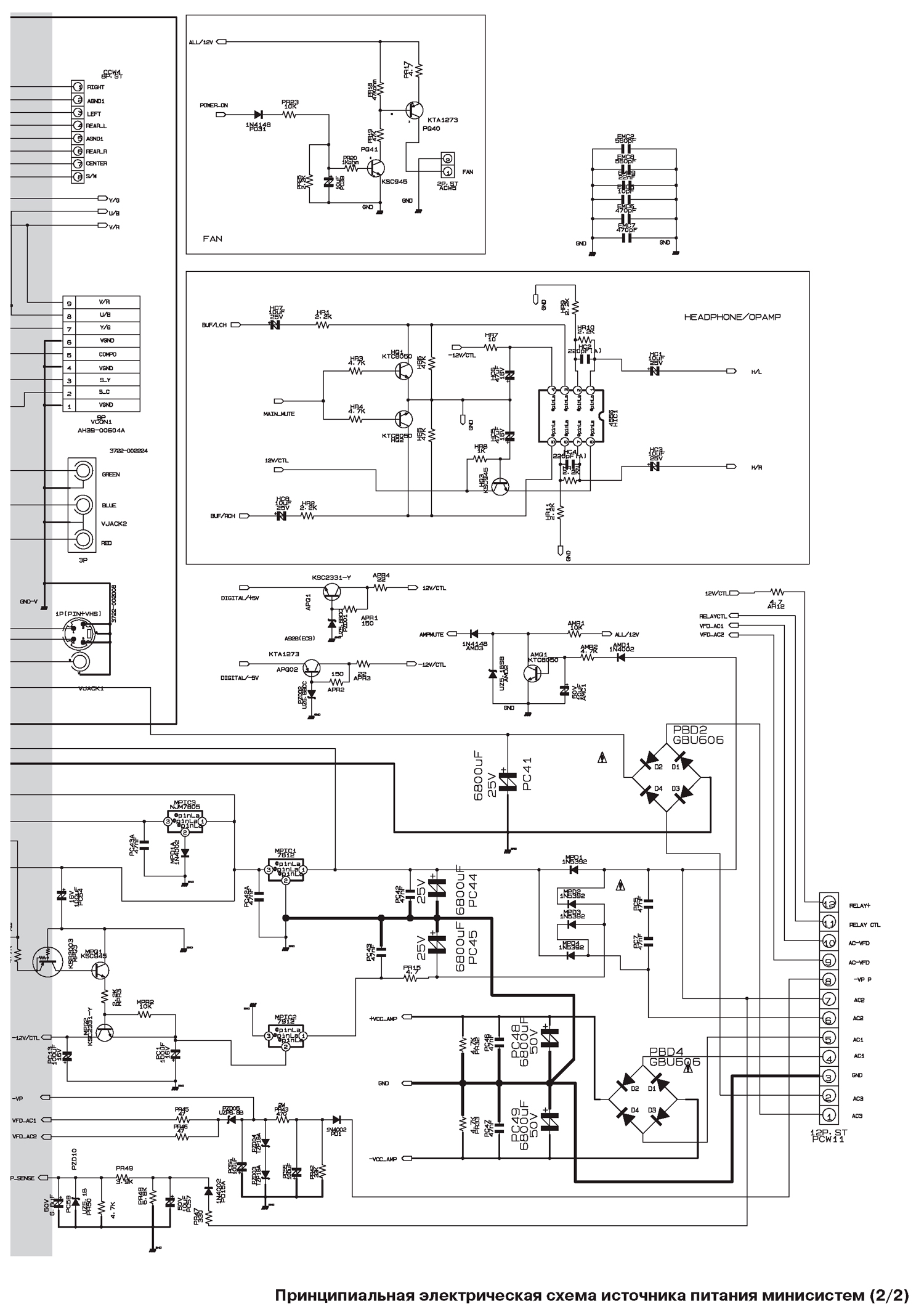

Да это 78 серия. По схеме вроде как 7808 нагрузкой резюку приходится. Резюк PR14. Он гад... :evil:
Скорее резюк нагрузка для стабилизатора.На каком выводе 78 висит резистор?

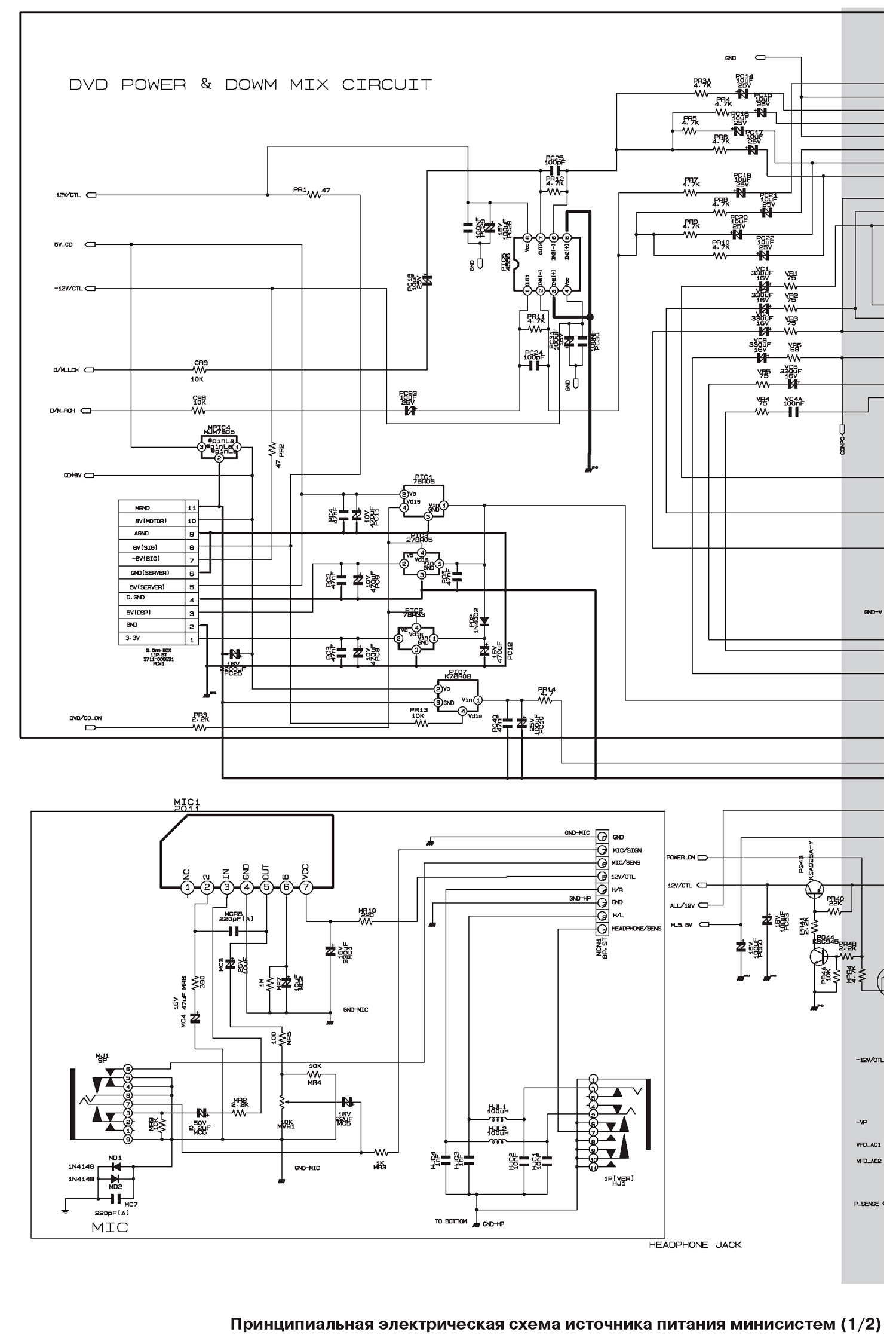

НА ПеРВОМ Но питание ведь вроде идет со стороны резюка.

amfibija писал(а):
НА ПеРВОМ
Не ори! :hospital:
Резистор тут типа предохранителя и всего. :geek:
Стабилизатор питает DVD мотор
Напряжение на входе и выходе PIC7 ?
Проверь PC10 и PC40
Как говорил FIMA - Откинь все что весит 2 выводе стабилизатора(управляемого), не поможет- выкинь стаб
