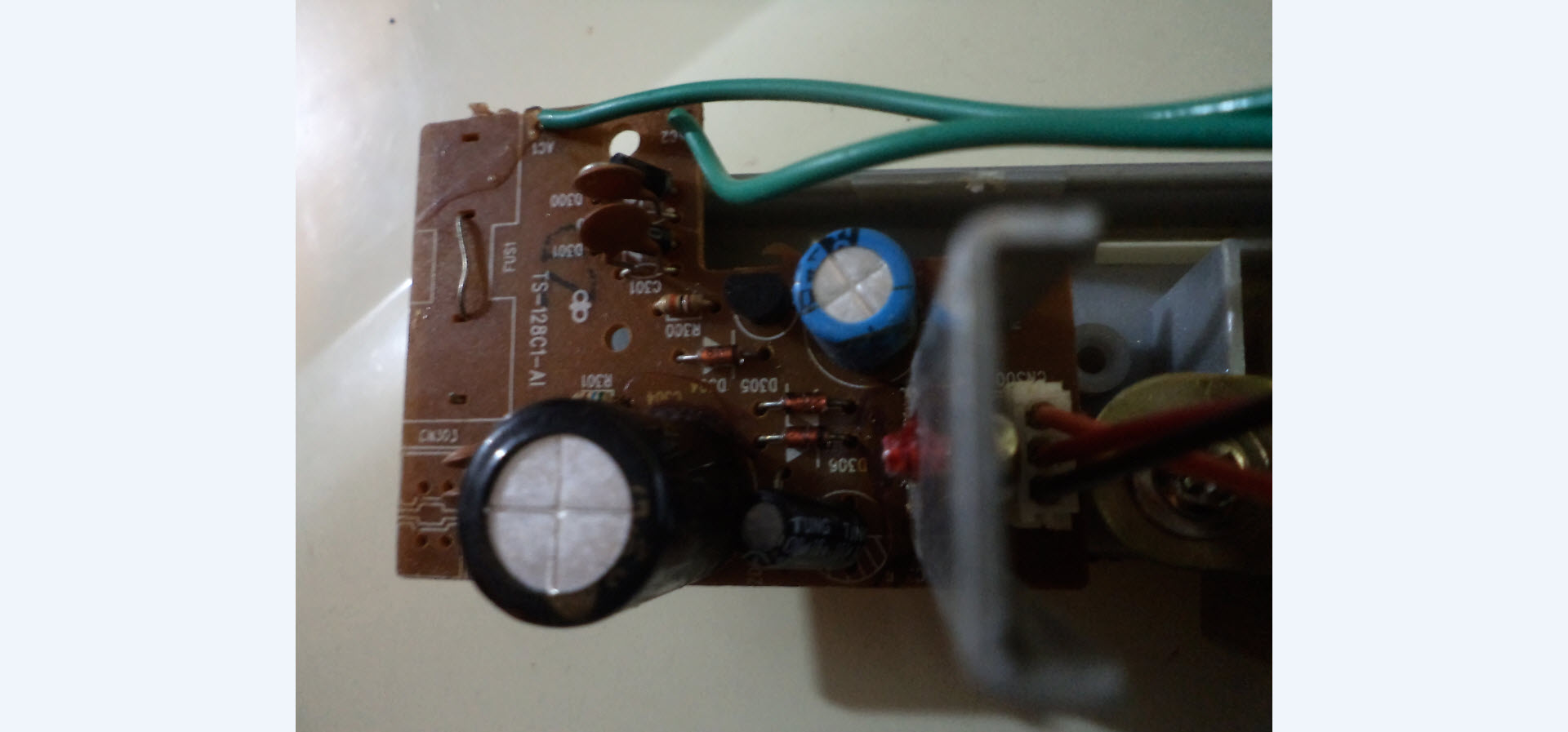

БП использованный в качестве источника
4.jpg [ 140.19 КБ | Просмотров: 2177 ]

Ну если судить по схеме, то там два предохранителя, один на желтом проводе, второй должен быть на красном, возможно, что красный это оранжевый. А в разъеме все провода присутствуют? такое чувство, что под оранжевым не хватает какого то провода.

Вы правы под оранжевым нет провода там остался только наконечник (видимо вырван) по этому визуально не смог определить по изоляции что там за провод стоял
У меня уже не хорошее мнение (что она ворованная вырвали просто в попехах)

Значит примем оторванный провод за красный. Соедини красный и желтый(+) и черный(-) и пробуй включить.

а еще хотелось бы понять с вашей помощью что почему три линии идут с БП коричневый минус , +10.9V красный, +1.9V оранжевый.
Может на нем тоже соединить два эти провода оранжевый и красный ? или нельзя так делять

А кто его знает :) посмотри куда этот оранжевый идет, или фото выложи блока со стороны дорожек.

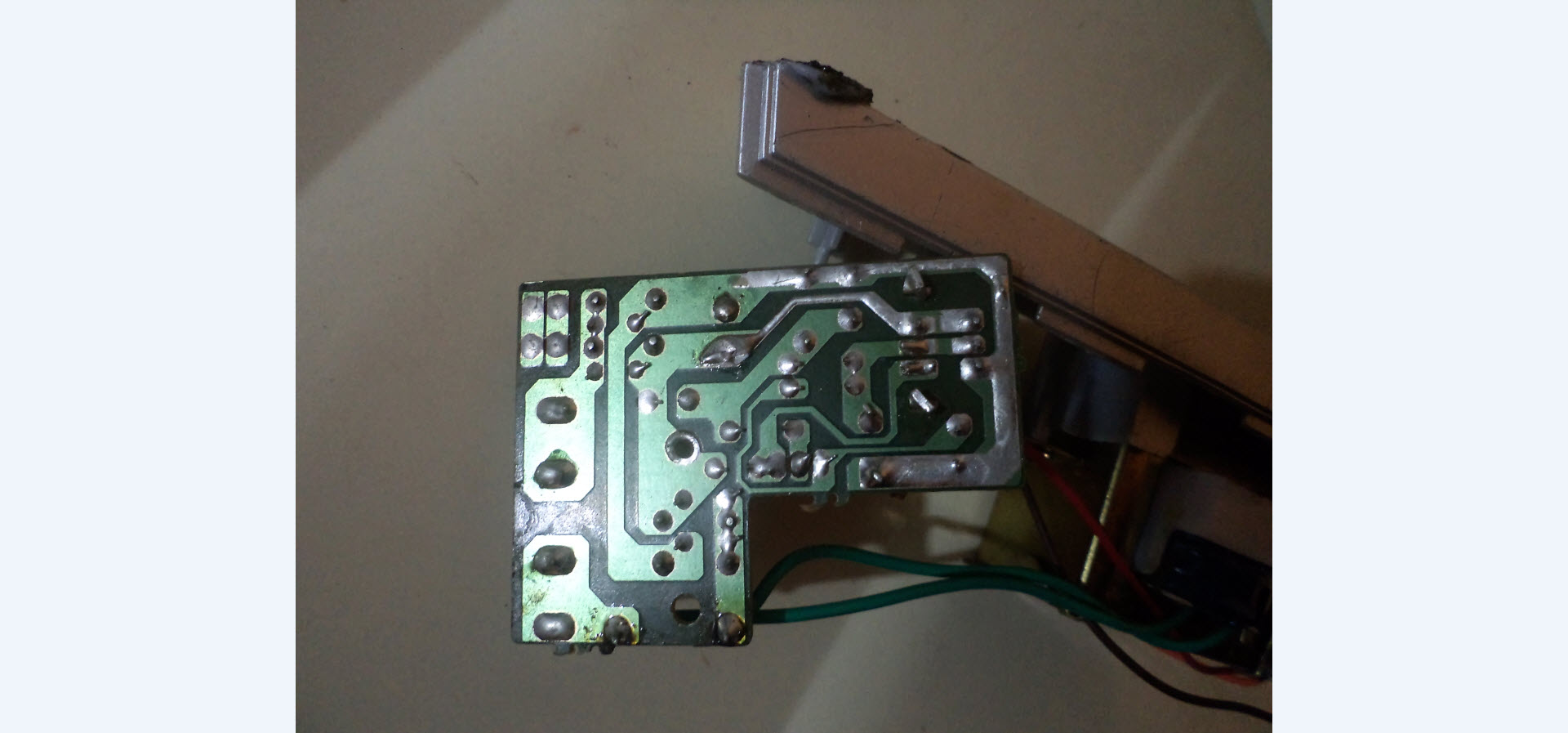

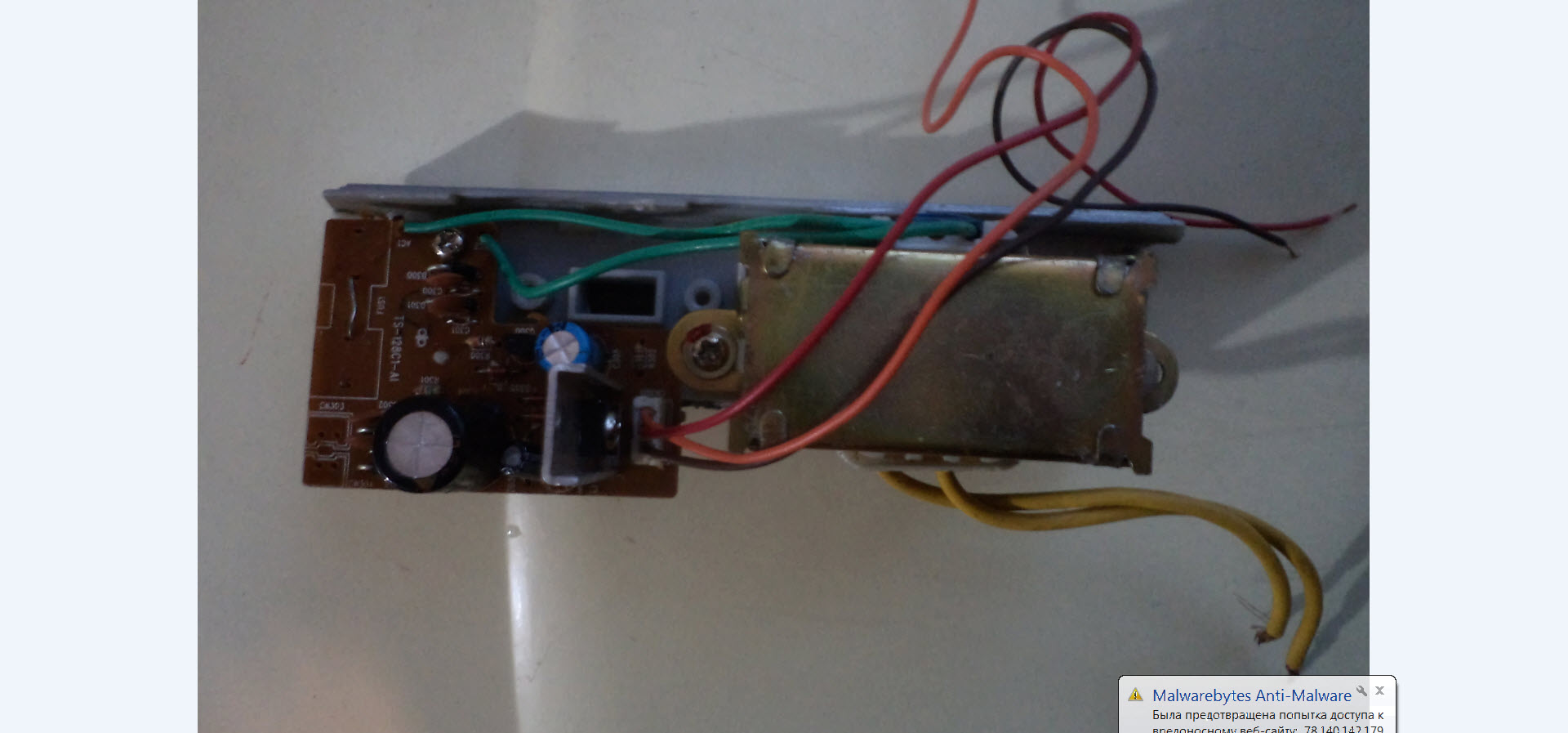

БП. Не знаю будет ли что нить понятно из этих фото
6.jpg [ 117.93 КБ | Просмотров: 2176 ]
5.jpg [ 146.16 КБ | Просмотров: 2176 ]

Если судить по дорожкам, то коричневый это плюс, оранжевый минус, а красный вроде выход стабилизированный. То есть, красный и коричневый это не стабилизированное напряжение.

Извиняюсь за ложные данные по БП
Еще раз замерил напряжения на выходах
коричневый с оранжевым дает 9в
коричневый с красным дает 1в
при этом положительный щуп мультиметра находится в обоих случаях на коричневом проводе
и красный с оранжевым дает 8.09в
при этом положительный щуп мультиметра на красном проводе
СообщениеДобавлено: 27 дек 2013, 16:24
У тебя блок не стабилизированный, в прошлый раз было 10.9в. вообще советую собрать простенький лабораторник, на этом блоке далеко не умчишься.
