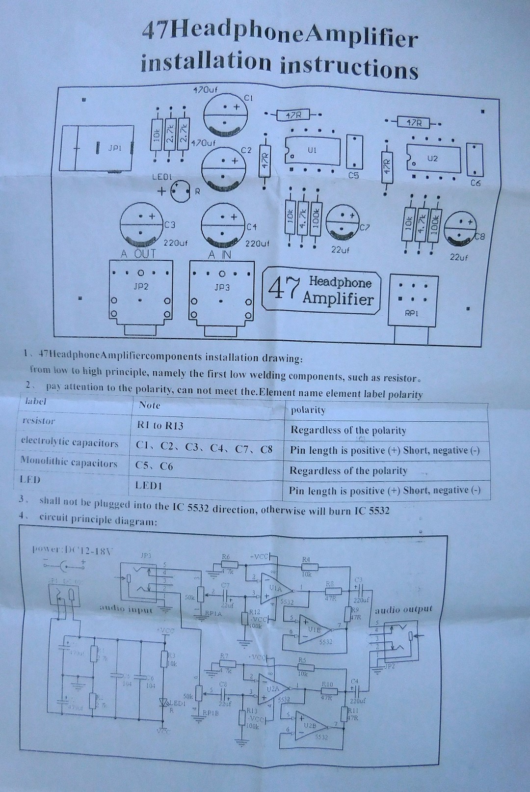

На этих ОУ реализован DA47
Да у опера то понятно что сопротивление высокое.
Перед ним на входе могут нагрузочные резисторы стоять, чтобы снизить входное сопротивление и тем самым уменьшить уровень наводок по входу.
Хотя не, если это его схема, то входное 50кОм. Вполне годится для подключения к преду.
bad2b8.jpg [ 500.13 КБ | Просмотров: 1780 ]
Осталось нарыть схему самого центра. Тогда покажем куда впаивать входы.

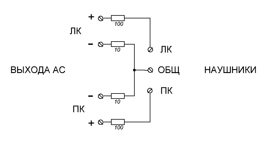

Вообще изначально схема включения была годная.
Просто из за того что минуса левого и правого каналов соединены вместе напрямую, могла возникать земляная петля.
Надо на выход минусов включить последовательно резисторы ом на 10. А плюсы через резисторы на 100 Ом.
Тогда все четко должно быть.
Позже нарисую как, если не понял. Ребенка спать укладывают, надо вырубить монитор пока.
 Заголовок сообщения: Re: Вывод jack 3.5 в Sony MHC ECL5
СообщениеДобавлено: 20 дек 2016, 21:18
Сообщения: 614
место жительства: Красноярск
Вот короче, вот так попробуй подключить, должно вкатить.
Если конечно не мостовой усилок у центра. Тогда перед каждым резистором разделительные кондеры надо ставить.

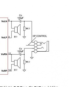

С другого форума, переписка:
Цитата:
Усилитель мощности в МЦ, скорее всего, либо мостовой, либо класс D.
Цитата:
И то и другое. УНЧ в этом аппарате собран на STA518 с мостовым выходом.
Надо делать развязку на конденсаторах.
Делал по этой схеме - ничего не получилось.
Вот пример.
мост.jpg [ 16.05 КБ | Просмотров: 1771 ]
