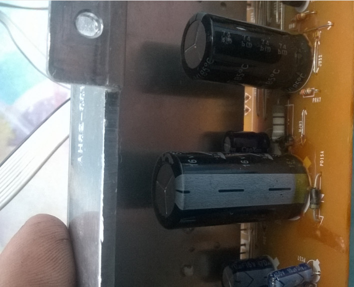

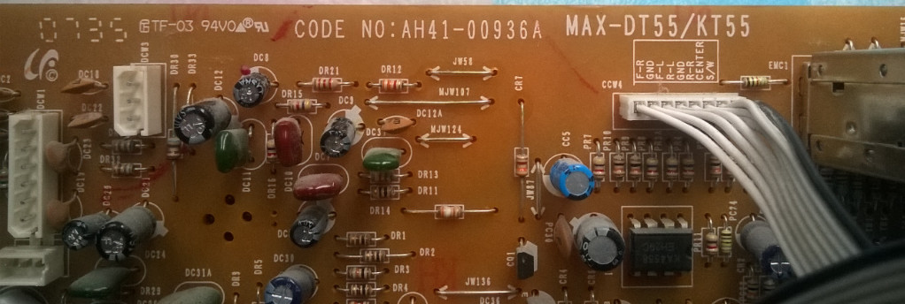

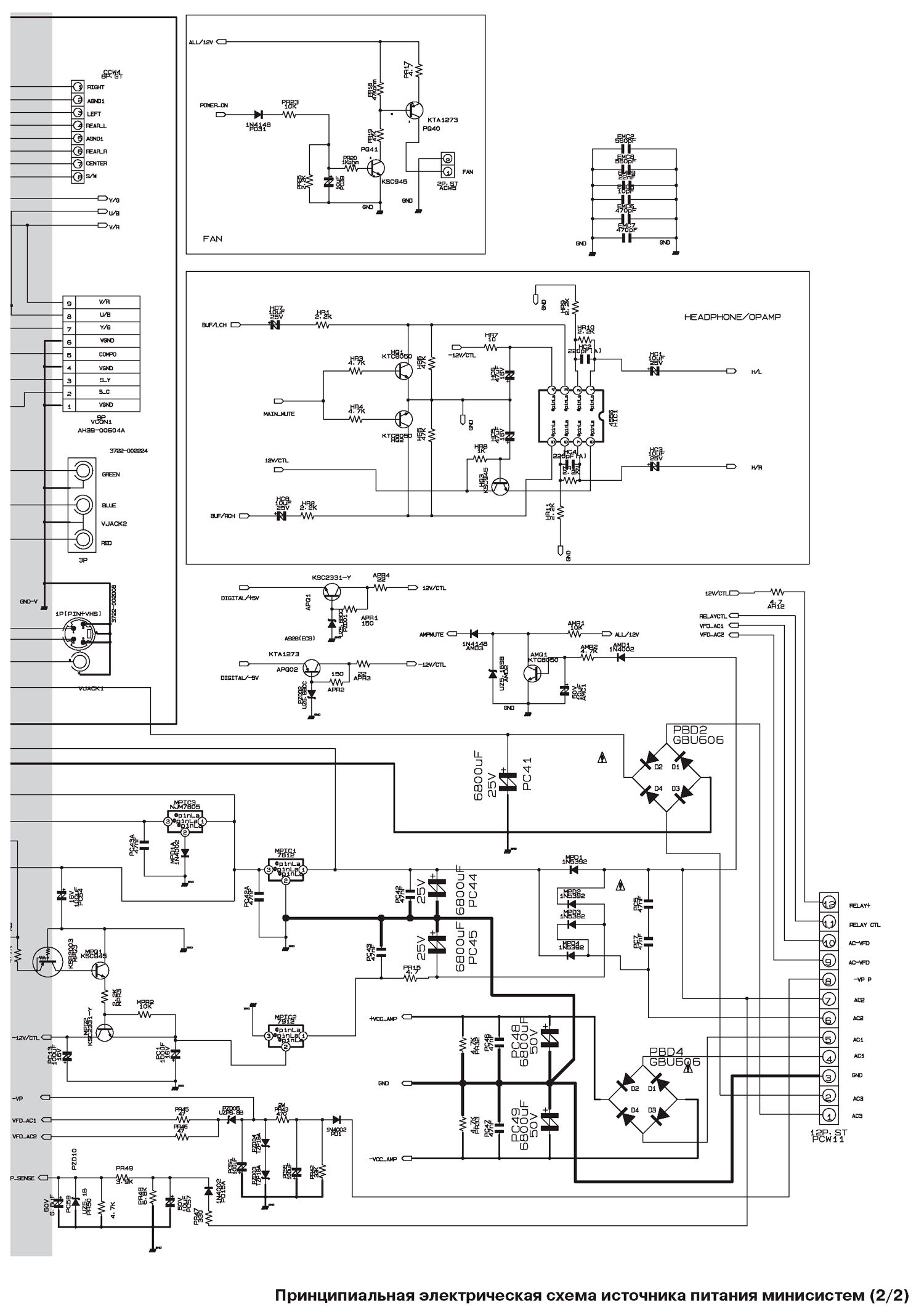

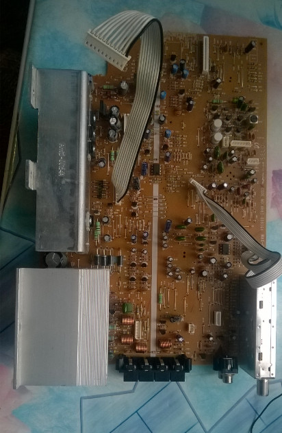

Короче не все так то просто оказывается. Тут начало греться сопротивление до дыма. Сопротивление это в цепях стабилизации питания. Его номер на плате PR14. Я выложил фотографии платы. Мне думается виноват ка7812 либо 78r08api
2016-10-10_203018.jpg [ 84.19 КБ | Просмотров: 1990 ]
2016-10-10_202958.jpg [ 104.01 КБ | Просмотров: 1990 ]
2016-10-10_202936.jpg [ 84.49 КБ | Просмотров: 1990 ]

Питание через этот резистор идет на стабилизатор? может нагрузка на стабилизатор большая? смотри дальше
 Заголовок сообщения: Re: Муз. центр Samsung MAX-KT55
СообщениеДобавлено: 07 окт 2016, 21:30
Литы фильтров проверяем и цепи нагрузки откидываем по каскадно.

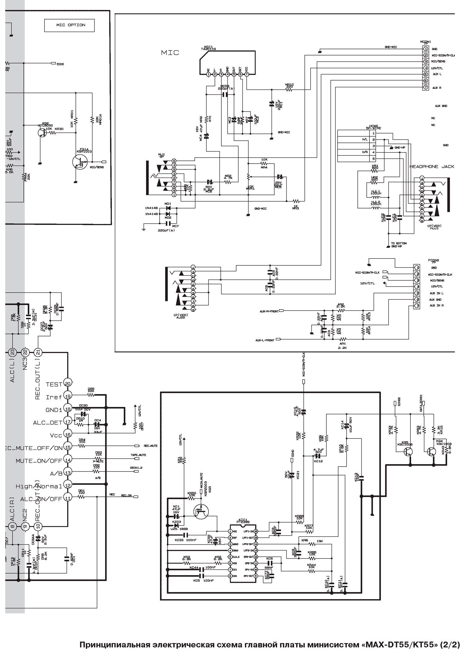

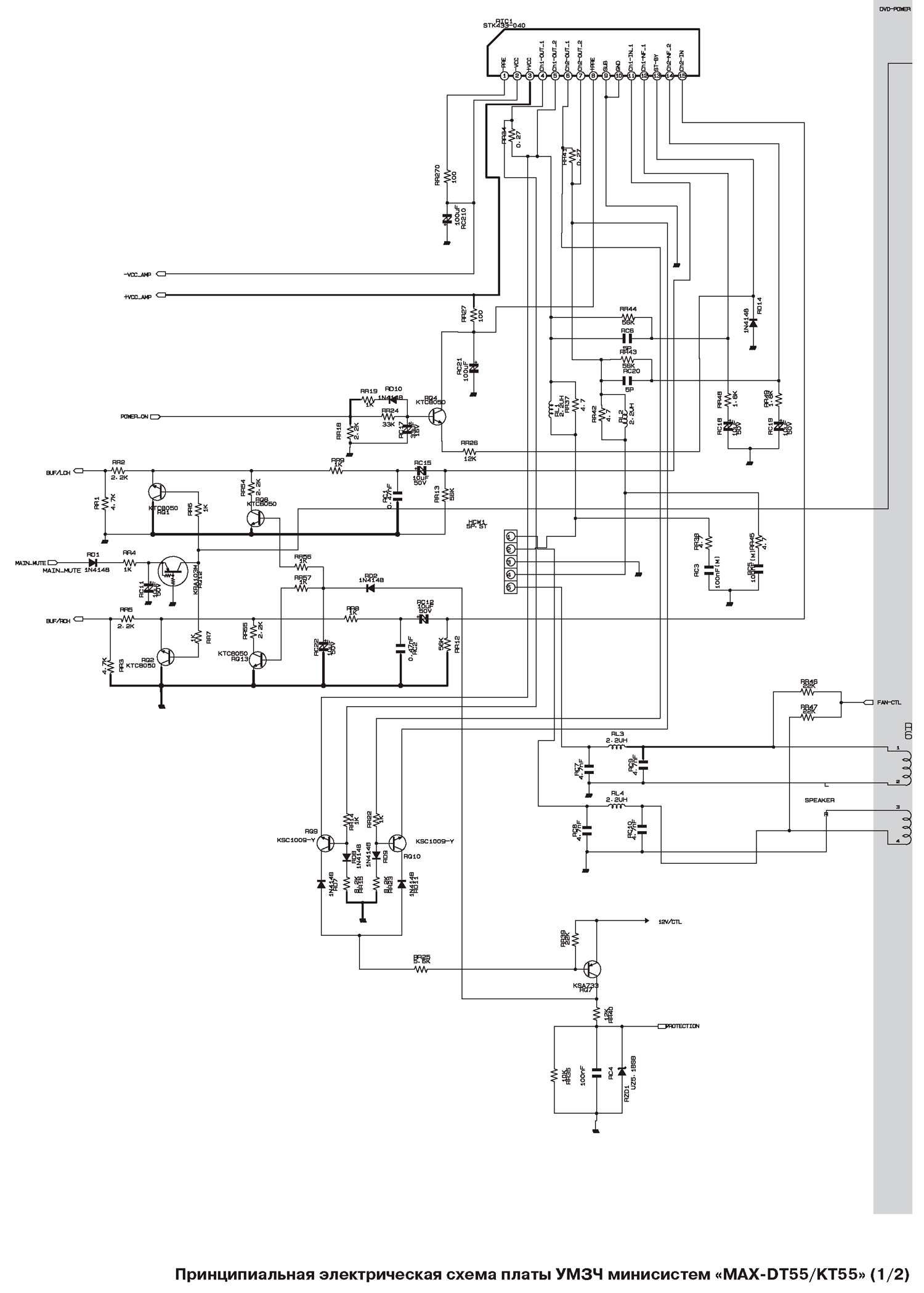

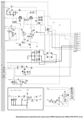

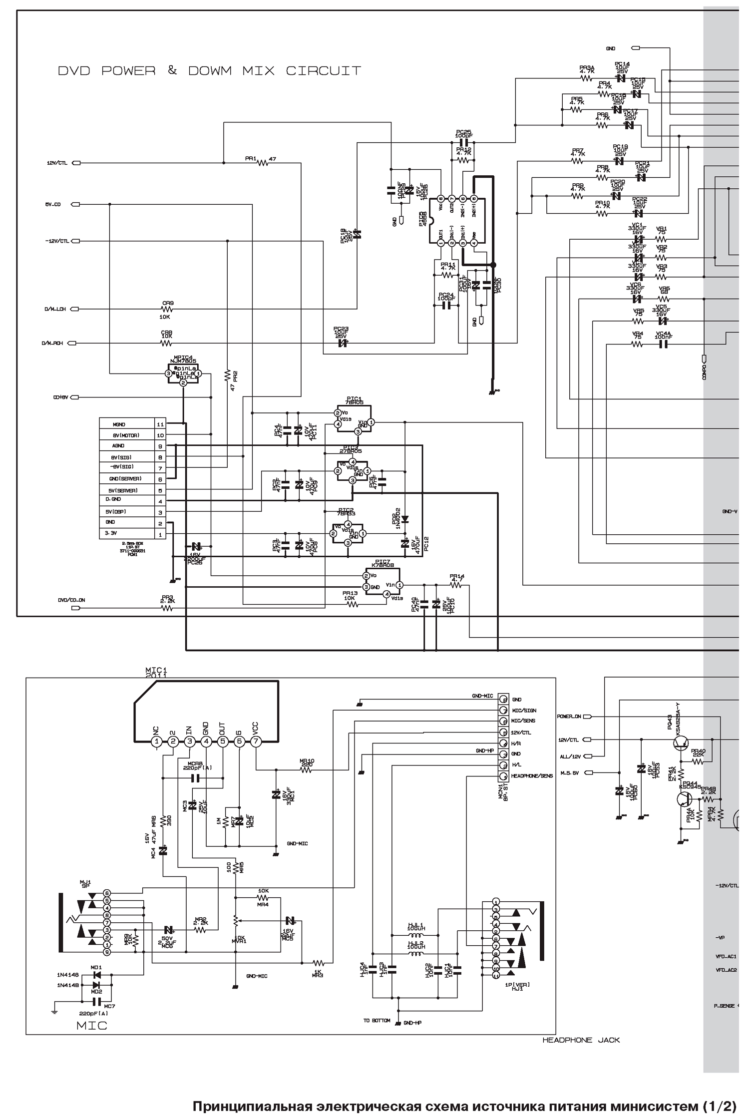

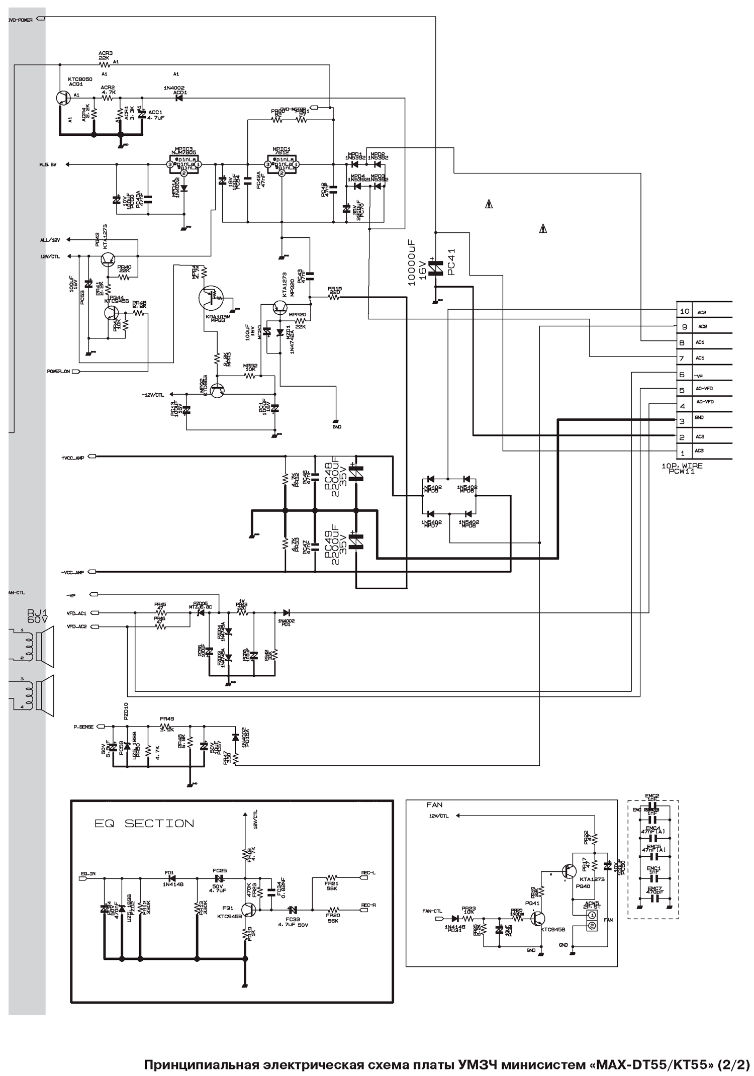

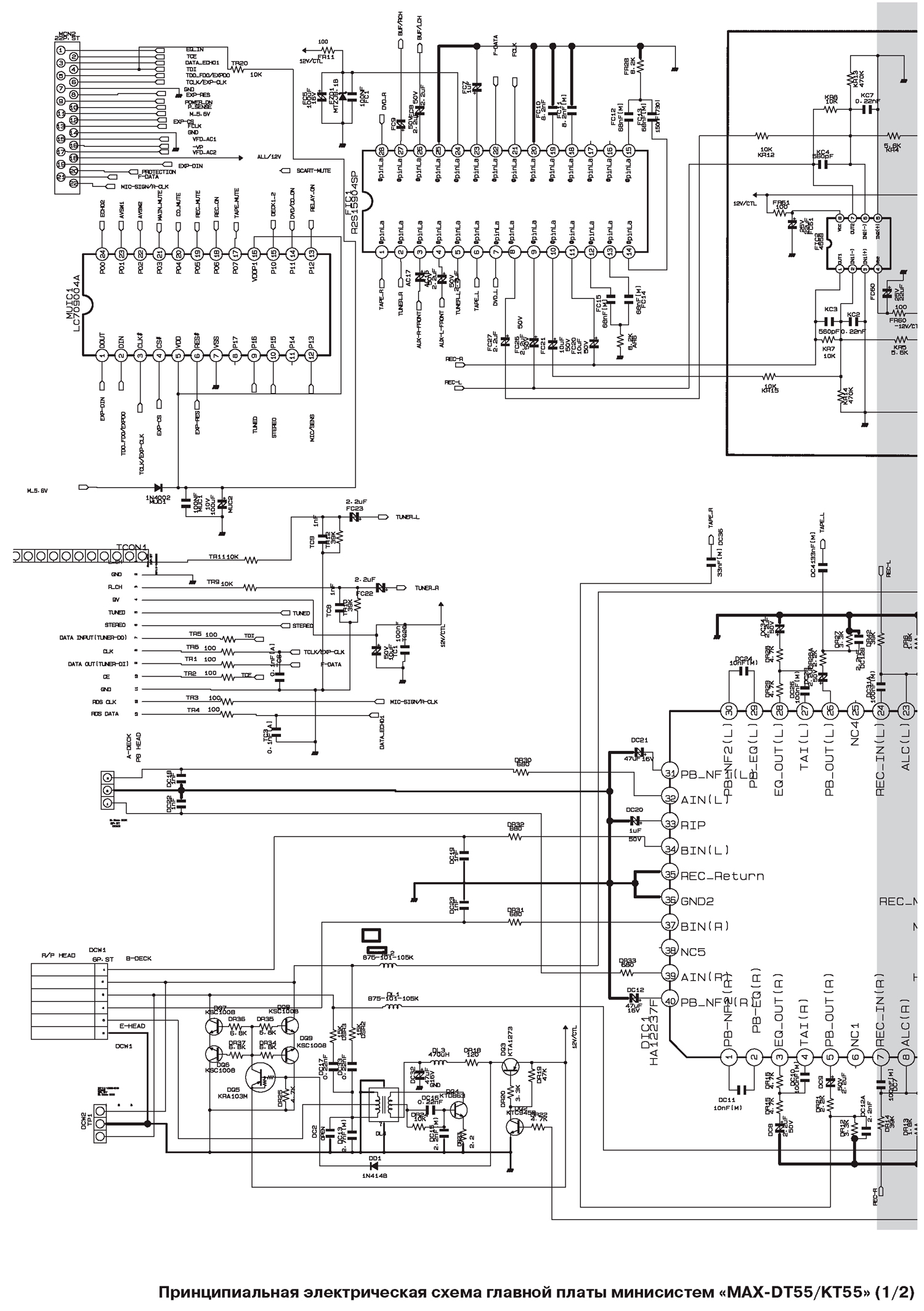

Уже откинули. Плата сд двд не работает. Продолжаем искать. А стабилизатор тот оказался исправен ну и сопротивление тож. 8-) А если сам лазер сдыхает,признаки другие?...

Еле нашёл эти проклятые схемы..
pic8-2.jpg [ 558.82 КБ | Просмотров: 1997 ]
pic6-1.jpg [ 550.84 КБ | Просмотров: 1997 ]
pic6-2.jpg [ 557.44 КБ | Просмотров: 1997 ]
