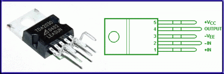

проверил напр согласно этой распиновки
6e852fc510f5.gif [ 15.36 КБ | Просмотров: 5415 ]
напр между +Vсс и -Vee 14.4 в
напр между -IN и +IN 14.4 в
напр между -Vee и +IN 28.4
на всех трех tda 2030 напр одинаковое при замерах, тока когда мерил напр на одном из трех TDA в динамике сабвуфера послышалось репение причем если повторить операция замера то повторно получается услышать(тот 2030 который греется, но не так сильно как другой)
